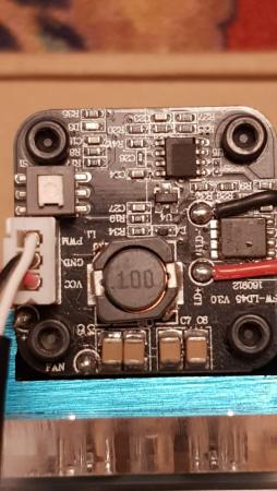

  3. Ciao ragazzi,appena arrivato e già stresso:ho acquistato su gearbest una EleksMaker A5 Pro 2500mW Stampante Laser Incisore CNC Stampante.La scheda madre è una Eleksmaker Mana se (possiedo anche eventualmente una Mana SE V3.2), il laser 2,5w 1612v2.0 alimentato a 3 fili con interruttore del laser stesso.Cerco di gestirla con BenBox V3.7.99...Ecco il problema: con qualsiasi software che io usi, il laser non si spegne mai; appena attivo la Eleksmaker il laser inizia a incidere, pertanto se avvio un lavoro il laser incide in maniera continua senza invece disattivarsi per gli spazi in cui non dovrebbe incidere. Unico modo per interrompere l'incisione è agire manualmente sull'interruttore del laser, cosa chiaramente non possibile in fase di lavorazione.Qualcuno sa come devo muovermi per risolvere il problema?Allego la foto del laser
