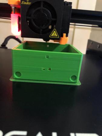

  9. niente slittamenti, a dirla tutta effettuai il reso della stampante per questo problema, che poi fatalità su questa fá uguale!

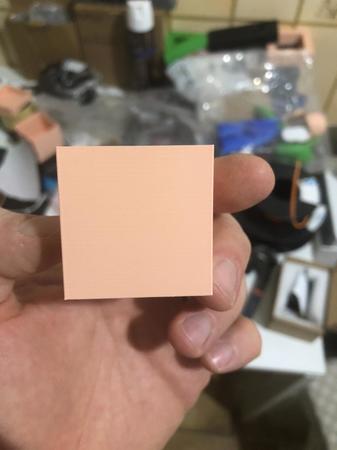

  12. montato il supporto è migliorato considerevolmente, non riesco ancora a risolvere se pur aumentato il jerk il problema iniziale, dove ci sono i supporti o retrazioni i layer sembrano sfalsati come nella foto dell’inizio discussione

  14. hai 15 di stock? perché la mia era a 7! inoltre per togliermi via uno scrupolo ho lanciato un cubo di regolazione per calibrare il flusso e le righe le ho notate anche li! prima non le faceva. in foto non si vedoto bene, ma ci sono sia sulla x che sulla y! devo controllare la vite trapeziodale? che calvario

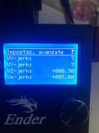

  15. hai ragione, comunque aumentando il jerk viene peggio, diminuendolo idem, non mi spiego del perché solo dove deve ritrarre si genera il problema! le altre stampe vengono decenti, questo è un problema che ho da quando ho preso la ender, è lo stesso problema è presente sulla stampante di mio fratello sempre una ender3 ! allego foto di una stampa fatta senza retrazioni , è stampata a pezzi

  17. ti posto una foto giusto da capire cos’e vz jerk e Ve jerk?
  18. se non ricordo male è impostato a 7 il mio jerk , cosa mi consigli di impostare?
  19. credo che sia un problema di retrazione scarsa a memoria la tua stampante monta un bowden 1mm è davvero poco, in più come larghezza di estrusione l’aumenterei se hai un ugello da 0,4 estrudi 0,4 hai poca aderenza tra gli strati parere personale non andrei oltre gli 0,46 è importate misurare con il calibro il diametro corretto del filamento che stai utilizzando
  20. Ciao a tutti, dal titolo non è molto chiaro, in verità non saprei nemmeno come spigare questo problema, ci provo in sostanza quando effetuo delle stampe in corrispondenza di dove è presente un foro( retrazione) la parte stampata e più gonfia bombata rispetto al resto della stampa come se ci fosse della sovraestrusione o un problema di wooble, premetto che se stampo un pezzo senza retrazioni o supporti il pezzo viene perfetto. ender 3 pro con BMG allego foto per rendere l’idea
