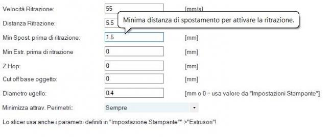

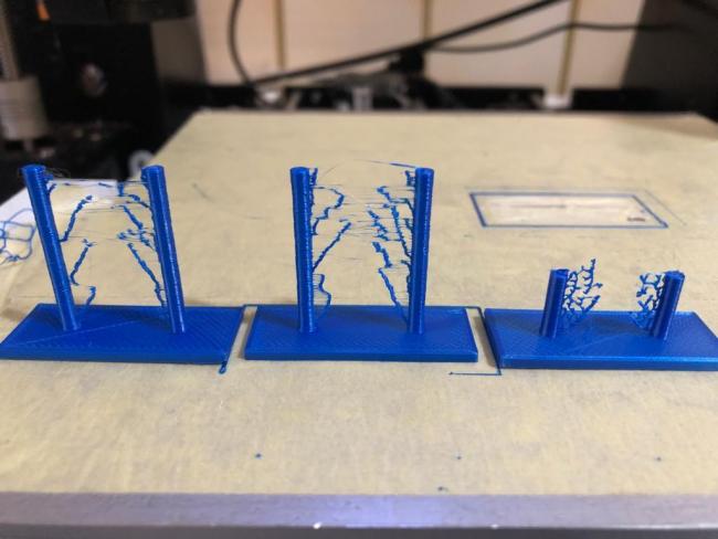

    pensi che non ho provato? estrae cosi tante volte da bloccare l'estrusore! si comunque è la distanza minima per effettuare la retrazione

    allora la stampa di centro è 55 di retrazione e 60mm/s velocità di stampa, in allegato le immagini di repeiterhost altro che bestemmie, poi io sono uno di quelli elementi che non si dà pace... quindi ti lascio immaginare.😶 illuminatemi...

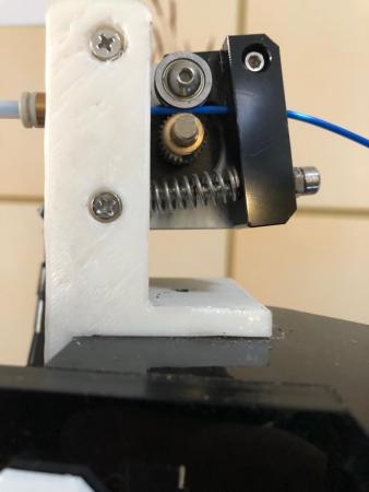

    nell'ultima foto è ancora 50mms ritrazione con 50mm velocità di stampa, adesso è in stampa con 55 /60. ecco la foto dell'estrusore
  8. UPCDM

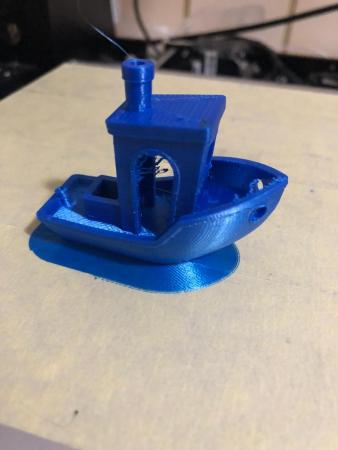

    questo è il risultato a 0.2 utilizzo repeiterhost come slicer ti ho postato il file di config, se può esserti utile in gcode ho questo: G21 ;metric values M109 S193 G90 ;absolute positioning M82 ;set extruder to absolute mode M107 ;start with the fan off G28 X0 Y0 ;move X/Y to min endstops G28 Z0 ;move Z to min endstops G29 ;auto level G1 Z15.0 F9000 ;move the platform down 15mm G92 E0 ;zero the extruded length G1 F200 E3 ;extrude 3mm of feed stock G92 E0 ; Reset extruder position ; Wait for all used extruders to reach tempera ; wait for bed temp G92 E0 ;zero the extruded length again G1 F9000 M117 Stampo!! joker.rcp

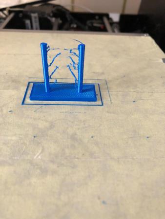

    ho lanciato la stampa con le impostazioni da te suggerite, ho ottenuto questo(ho fermato prima la stampa), stampato a 0.1 adesso come tu mi suggerisci ne metto in stampa uno a 0.2
  10. UPCDM
    Asse Z Anet a8
    adesso è molto più chiaro, ma l'altezza del layer di stampa non determina anche la qualità? più è bassa e più altà la qualità più è il tempo impiegato per stampare?

    ti ringrazio, come stampa cosa faccio? va bene una torre per provare la retraction?

    il motore è posto in alto a dx del telaio della stampante, il filamento passa dal blocco estrusore e finisce nel e3dv6 attraverso il tubicino in teflon, se riesco a trovare una foto sul cell la posto.
  17. UPCDM
    Asse Z Anet a8
    l'hotend è un E3dv6, quindi credo che sia un bowden, ti faccio un'altra domanda ignorante, montanto un nozzle da 0.2/0.25 oltre a stampare a 0.1, posso anche stampare a 0.2?

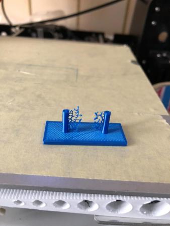

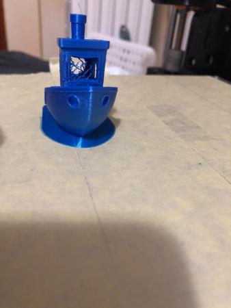

    Bowden e3dv6 (clone) stampa a 30mms temperatura 195 gradi distanza di ritrazione 5.6mm( oltre blocca l’estrusione) e 80mms di velocitá di ritrazione, estrusione al 100% ( provato ad abbassare il valore ma non mi ha risolto nulla) ugello da 0,4 stampa effettuata a 0,12
  21. UPCDM
    Asse Z Anet a8

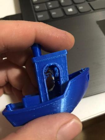

    Questo è ciò che ho ottenuto, a parte il problema della ritrazione che è un altro problema insormontabile( le ho provate tutte fino a far uscire il filamento dal hotend) ma niente, cosa ne pensate? dello z wobble, retrazione? vi prego aiutatemi🤪 stò impazzendo da 3 mesi😪, se può esservi utile utilizzo repetier host per effettuare lo slicing e l'anet monta un e3dv6 (clone) tra l'altro appena sostituito (pensando di risolvere il problema di retraction) provato anche a sostituire filamenti di svariate marche ma nada. qualsiasi consiglio è ben accetto. Buona notte.🙃

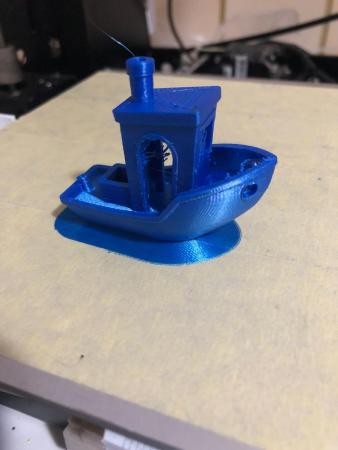

    smontato tutto e rimontato, a occhio la barra non mi sembrava storta, avrei preferito fare la prova inserendo la barra nel mandrino dell'avvitatore( mi è venuto in mente dopo aver rimontato) adesso è li che stampa la classica barchetta di prova, al massimo posto una foto del lavoro finito e mi dici cosa ne pensi, e cosa posso correggere. ti ringrazio per il supporto.

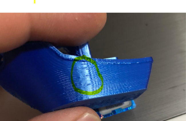

    sicuramente non è montata nel modo corretto, ho visto in vari video sul tubo che il fermo posto sul motore va alzato ci circa 5mm e che la barra deve entrare nel foro del telaio, cosa che nel mio montaggio non c'è. da ignorante in materia ti chiedo perchè sostituendo la barra storta con una nuova non risolvo?
  24. UPCDM
    Asse Z Anet a8
    Ciao a tutti, spero di non tralasciare nessuna informazione utile a risolvere questa mia domanda. Circa 2 mesi fà ho acquistato da un mio amico una anet a8 che montava già diversi upgrade tra cui: firmware merlin con sensore di livellamento automatico, ho notato che la barra filettata dx dell'asse Z quando è in movimento e come se fosse storta, effettivamente quando effettuo una stampa ho qualche effetto wobble, mi chiedevo se volessi cambiare tale barra devo poi rivedere gli step motor? o posso semplicemente prenderla e sostituirla? c'è qualchè piccolo accorgimento che posso effettuare per risolvere questo problema? ho stampato degli anti wobble che altro non sono dei tappi posti sopra lo chassis del anet, ma in parte il problema è rimasto.
