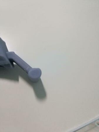

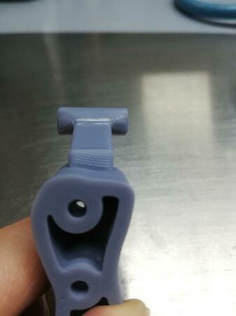

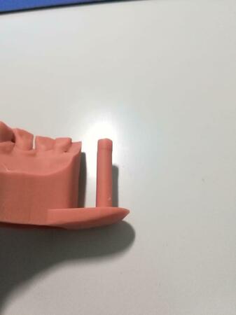

  2. Buongiorno a tutti. Sto riscontando dei problemi con la stampa di alcuni modelli con una Anycubic Mono 4k. Dopo aver stampato dei test (amerlabs) e aver settato la resina ho provato a stampare registrando subito degli insuccessi. Le stampe risultavano incomplete, attaccandosi al Fep. Sostituendo il Fep ho avuto dei miglioramenti ma ancora non riesco a raggiungere i risultati che avevo con la mia vecchia Anycubic Photon. Adesso più che altro ho delle mancaze, zone che non si attaccano ai supporti e pur venendo risultano di superficie irregolare. Preciso che come software di stampa uso chitubox (densità supporti 55) potenza UV 80, e come resine ho usato: Elegoo ceramic grey (lavabile ad acqua) esposizioni da 1,4 a 2 secondi. Uniz Zmud beige 3 secondi a strato. La stampante nelle zone che stampa ha un'ottima risoluzione, superiore alla Photon ma non capisco perché, a resina settata e con gli stessi parametri per i supporti fallisce le stampe. Qualcuno ha avuto dei problemi simili?
