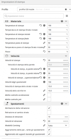

allora, ho fatto un po di test, ho abbassato la temperatura da 200 a 190, ho provato a diminuire la larghezza di estrusione e anche ad aumentarla, ho diminuito il flow, ho messo 30mms come velocità per tutto (spostamenti a parte) ho provato anche a mettere un'altro ugello da 0,8 ma niente, ho sempre questi rigonfiamenti ai lati esterni e queste colature interne insieme allo stringing, lascio anche gli screen dei miei settaggi di cura -

non mi offendo tranquillo, gli step dell'estrusore gli avevo già regolati precedentemente, adesso sto cercando di fare dei thin wall test per regolare il flusso -

il pezzo è stampato ad o,4 di altezza e 0,8 di larghezza (forse troppo?), la ventola è sparata al 100%, per quella cagata a cosa ti riferisci? 🤔 -

adesso invece come posso sistemare queste bolle e buchetti nella stampa? non ho idea di cosa andare a toccare nello slicer (uso cura) -

ho rifatto il test a 0,4 di altezza layer ed è migliorato di molto, adesso provo con altezza di 0,5. immagino che il problema sia dovuto ad un'altezza layer superiore alle capacità dell'ugello dovute anche ad una precisione non perfetta dello stesso visto che è quello del kit da 16 a 10£ su amazon -
