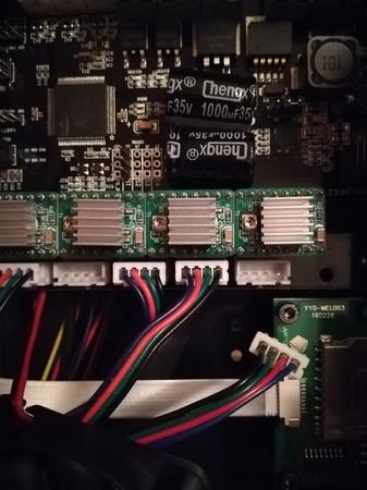

    FERMI TUTTI!!! ho risolto! Ho smontato la stampante, tolto il piccolo circuito stampato che, sul lato destro, internamente, supporta tutti i connettori che "escono" verso gli assi x e z (e estrusore ecc ecc), rifatto tutte le saldature, rimontato. Ora funziona tutto perfettamente! Cose che possono capitare, un po' scoccianti in verità (ero preoccupato, pensavo di aver gettato i miei soldi...). Comunque grazie a tutti voi! Renato

    prova alternativa: Ho connesso il driver (nella foto sopra quello staccato) con i cavi che vanno al motore asse y. Acceso la stampante, premo "tools", "home x" ... ... e subito parte il motore (ovviamente asse y...). Prima che arrivi a finecorsa tolgo tensione per evitare danni. Morale: sono i fili o, meglio ancora, con probabilità, il piccolo stampato che funge da connettore per i fili che fuoriescono verso l'estrusore, il sensore di filamento , i due stepper "x" e "z" e i relativi finecorsa.

    dopo un poco di sonno.. Ho tolto il pannello inferiore alla stampante, tolto ventolina e supporto ventolina dei driver, sconnesso driver y (funzionante), sconnesso uno a caso dei restanti driver (x o z, non so), connesso, al posto dell' originale y l'altro (x o z, non so). (vedi foto nella situazione di test come descritta) Acceso la stampante, "tools", "home y" ... ... NULLA Spento e riacceso, "tools", "home all" ... ... NULLA Ovviamente tutti gli altri connettori sono collegati, anche quelli laterali... e ero stato attento che il piatto non fosse a finecorsa... Ma così il problema sembra circoscritto ai cavi che dai driver vanno ai motori esterni (z e x) (i finecorsa sono, nei fatti, esclusi..) o ai vari stampati e connettori/spinette interposte (ho verificato anche che nessun pin risultasse piegato...

    se premo home y questa è la risposta: > 22:07:15: N2912 G28 Y0.00 *108 < 22:07:16: X:0.00 Y:0.00 Z:3.00 E:0.00 Count X: 0 Y:0 Z:1200 e la stampante sposta il piano y "lontano da me" se digito m119 e , di seguito, send, mi appare: > 22:09:56: N3066 M119 *57 e, come detto la stampante, apparentemente, non fa nulla

    Ho scaricato e installato Repetier-Host (x mac). Messo i driver e settata la velocità. Repetier si è connesso alla stampante. Vado in "print Panel" ; se clicco su Y home lo fa (come lo faceva direttamente da stampante); se clicco su "X home" oppure su "Z home" non fa nulla. Se, nella finestra di G-Code digito M119 non fa nulla (nemmeno dopo aver premuto "send") e mo? che debbo fare? Grazie (mi spiace di rubarvi tempo...)

    ho detto: Fa home in y (il piatto indietreggia fino a finecorsa). Non fa nulla in x (la testina non si sposta da nessuna parte) Non fa nulla in z (non scende nè sale). (come se io non avessi attaccato alcun filo, ma io li ho attaccati... ma non ho detto che sia in x che in z lascia i motori stepper scollegati (ovvero se io tento di muovere il carrello manualmente ci riesco ed anche se io tento di avvitare o svitare le due chiocciole. Insomma gli stepper di x e di z non vengono alimentati (ma la ventola che raffredda i driver sì, pigiando il bottone "home z" la ventolina parte. Non capisco... posso provare (ma toccando con la mano il finecorsa e facendolo scattare non avviene comunque nulla... Non so fare comunque ciò che tu mi consigli (M119 da tastiera) anche perchè, come ripeto, la stampante è nuova e io sono assolutamente senza esperienza. Ci proverò stasera Collego, accendo, carico i driver nel computer (non lo ho ancora fatto) e provo a comandare da computer (con quale software, boh, ...ho un mac) gli assi x e z. Chiedo qui: qualcuno di Brescia? (per rompergli le scatole "de visu"... :-)))) Grazie comunque! (ho contattato l'assistenza, per ora nessuna risposta, ma obiettivamente è presto... e là sarà ..tardi...).

    ho provato ora. Fa home in y (il piatto indietreggia fino a finecorsa). Non fa nulla in x (la testina non si sposta da nessuna parte) Non fa nulla in z (non scende nè sale). (come se io non avessi attaccato alcun filo, ma io li ho attaccati...

    Buongiorno, premesso che sono nuovo e ho appena ricevuto la mia prima stampante anycubic mega S.. Debbo calibrarla, i fili sono tutti correttamente collegati, accendo e, dal menu scelgo tools home e home z Mi aspetterei che l'asse z facesse qualcosa (in particolare scendere verso il piano per poter calibrare), ma nulla accade. Che posso fare (oltre a tornare la stampante a chi l'ha venduta) ? Grazie!
