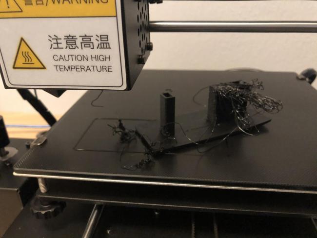

    Original Prusa i3

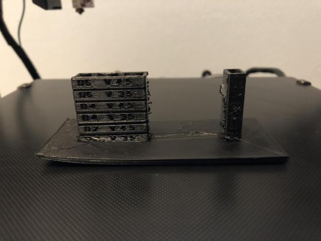

  7. Ecco due test..220 gradi, 50mm/s stampa, 20% infill, 100mm/s velocità retrazione..a destra 8,5mm retrazione mentre a sinistra 7,5mm.. Meglio dell’altro test..però ha sempre un leggero stringing..forse devo rifare le calibrazioni con 220º invece che 205º come avevo fatto..

  9. Confermi anche i valori di retrazione? Che differenza c’è tra SPLA e PLA? Resistenza e lucidità?
  10. Ho guardato le specifiche del sito e dicono: Nozzle Temperature: 210-230℃; Bed Temperature: 80-100℃; Printing Speed: 40-50mm/s; Retraction Distance: 8.5mm; Retraction Speed: 100mm/s Non sono troppo alte??

  12. Ciao a tutti, sto facendo dei test di retrazione partendo da distanza 4mm e velocità 50mm/s ma non riesco a venirne a capo..quando non ho stringing si formano dei depositi in obliquo..cosa sbaglio? Avete un test preimpostato (che funziona) tipo una torre che cambia questi valori man mano? Ho una Mega S con filamento SPLA Sunlu. Temperatura di stampa 205 gradi.
