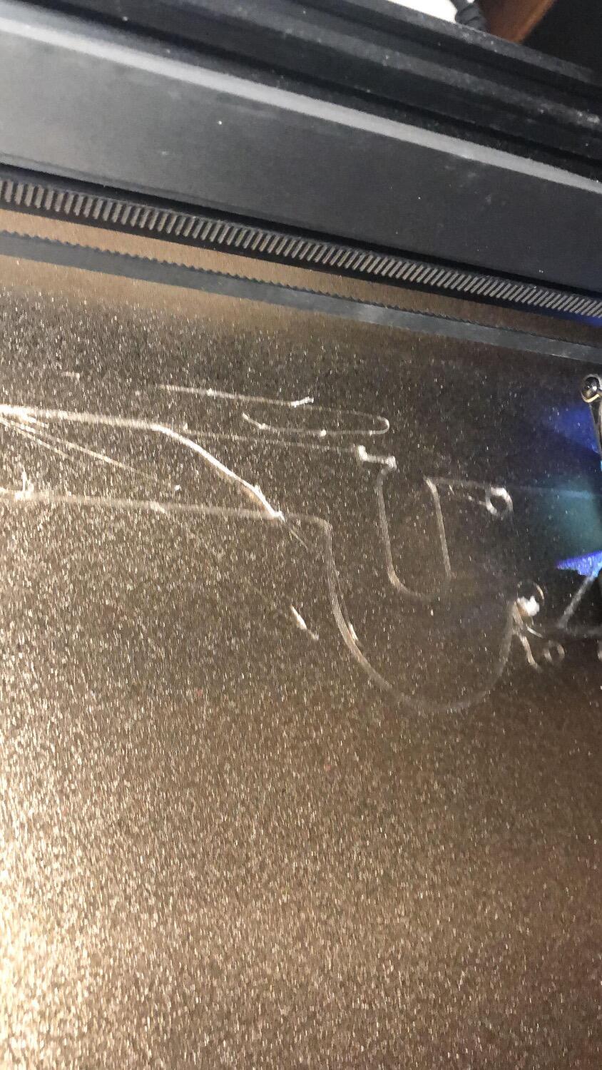

  3. Buongiorno ho rilivellato il piano e modificando manualmente la z nel primo layer riesco a stampare senza fare disastri. Ho risolto provvisoriamente così. Grazie

  8. ;FLAVOR:Marlin ;TIME:46788 ;Filament used: 39.9424m ;Layer height: 0.2 ;MINX:39.1 ;MINY:103.708 ;MINZ:0.2 ;MAXX:260.9 ;MAXY:197.343 ;MAXZ:58.6 ;Generated with Cura_SteamEngine 4.8.0 M140 S60 M105 M190 S60 M104 S210 M105 M109 S210 M82 ;absolute extrusion mode G28 ; home all axes M117 Purge extruder G92 E0 ; reset extruder G1 Z1.0 F3000 ; move z up little to prevent scratching of surface G1 X2 Y20 Z0.3 F5000.0 ; move to start-line position G1 X2 Y200.0 Z0.3 F1500.0 E15 ; draw 1st line G1 X2 Y200.0 Z0.4 F5000.0 ; move to side a little G1 X2 Y20 Z0.4 F1500.0 E30 ; draw 2nd line G92 E0 ; reset extruder G1 Z1.0 F3000 ; move z up little to prevent scratching of surface G92 E0 G92 E0 G1 F1800 E-2.4 ;LAYER_COUNT:293 ;LAYER:0 M107 G0 F9000 X49.863 Y152.811 Z0.2 ;TYPE:SKIRT G1 F1800 E0 non riesco a fare il video e caricarlo su YouTube , ho pochi secondi liberi. Ho fatto una foto, spero sia sufficiente Grazie
  9. Ieri ho fatto le prove il piatto è perfettamente in piano, non è ne convesso, neppure concavo, ho ricalibrato come da manuale, stesso problema. Preso dal panico ho fatto partire una stampa del cubo presente nella chiavetta dell'artillery e lo ha stampato bene (se non per il fatto che si è staccato dal piatto a metà stampa forse perchè devo alzare la temperatura del bed, ma questo è un'altro problema), ripreparo un altro progetto con cura.... disastro completo. Può essere qualche settaggio di cura che ho modificato per errore? Altrimenti non mi spiego il motivo. Grazie
  10. Grazie, non ho precisato che ho messo il piatto in pei magnetico sopra quello in vetro dell'artillery. Potrebbe dare fastidio? Non capisco perchè il livellamento sembra perfetto finche non mando la stampa. Dopo sembra che cambi
  11. Buongiorno a tutti, sono passato da poco dall'anet a 8 all'artillery x2, grande passo in avanti.... Ho un problema con il livellamento del piatto. vi riassumo cosa ho fatto per sapere se ho fatto bene. 1) Livellamento nei 5 punti del piatto con il foglio di carta regolando le rotelle sotto il piatto; 2) Autolivellamento nei 25 punti in modo automatico; 3) Salvo nella eprom. dopo questi passaggi, quando avvio la stampa l'estrusore striscia sul piatto (il piatto è troppo alto oppure l'estrusore basso) Ripeto i passaggi stesso esito Come posso risolvere questo problema? Grazie Vincenzo
