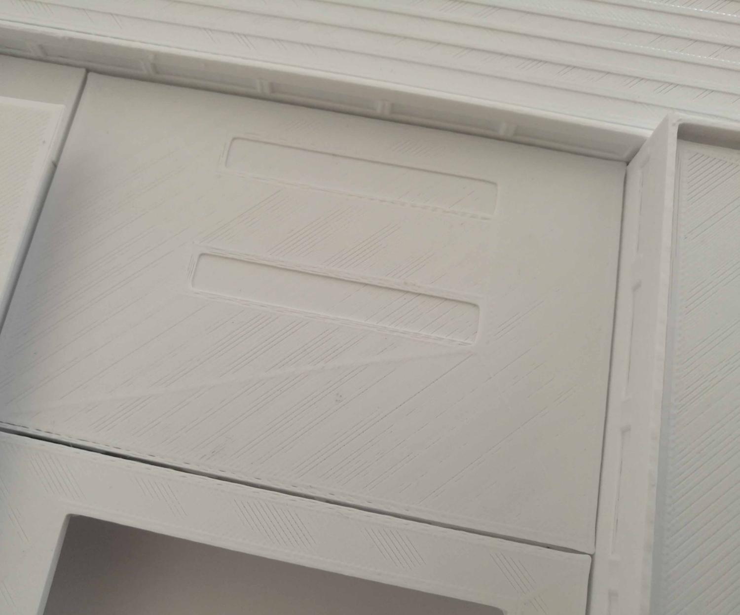

andrek ha risposto a andrek nella discussione Problemi generici o di qualità di stampa

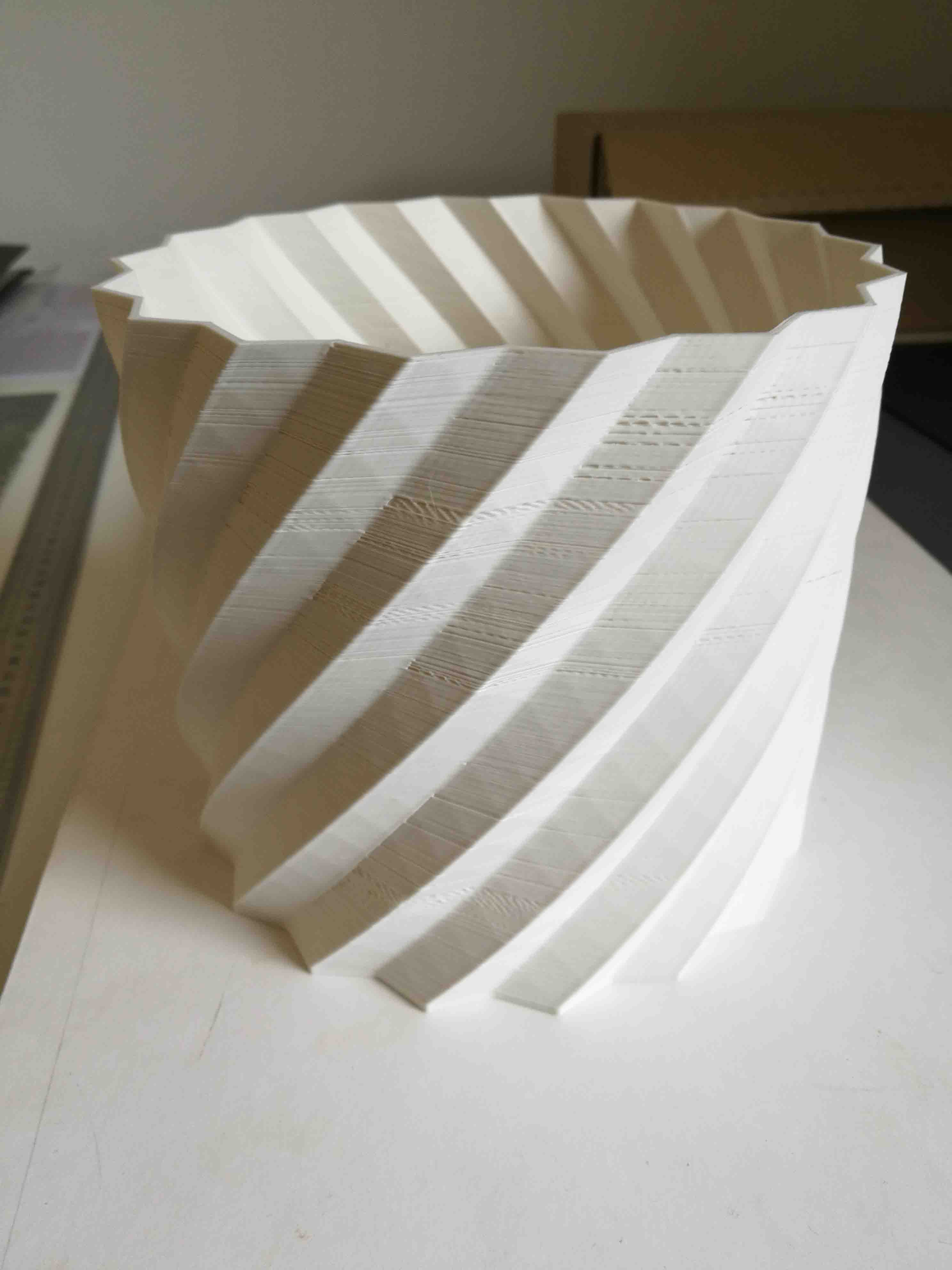

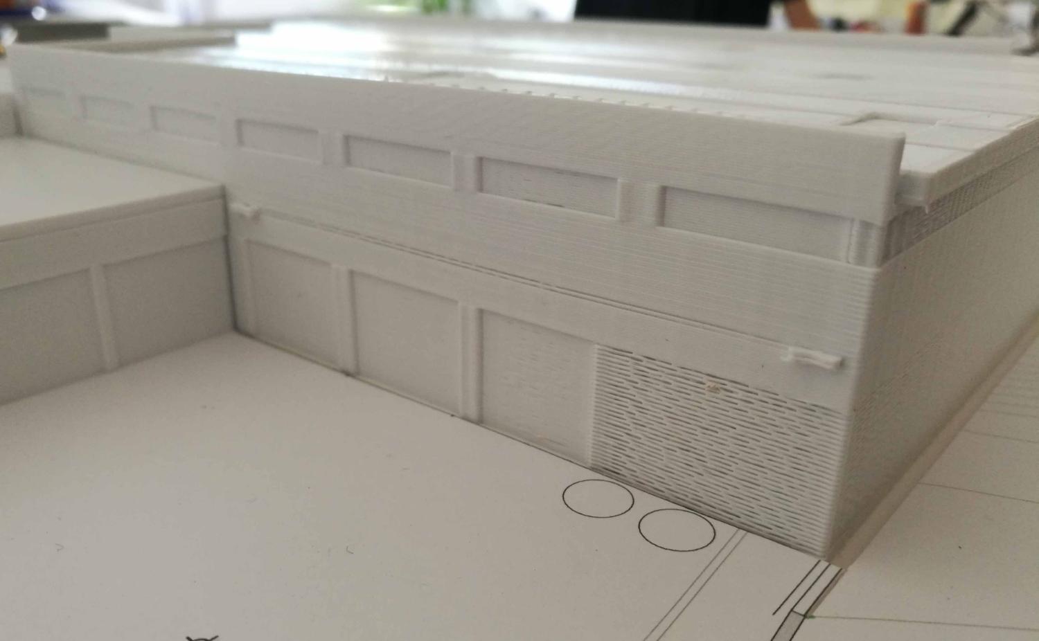

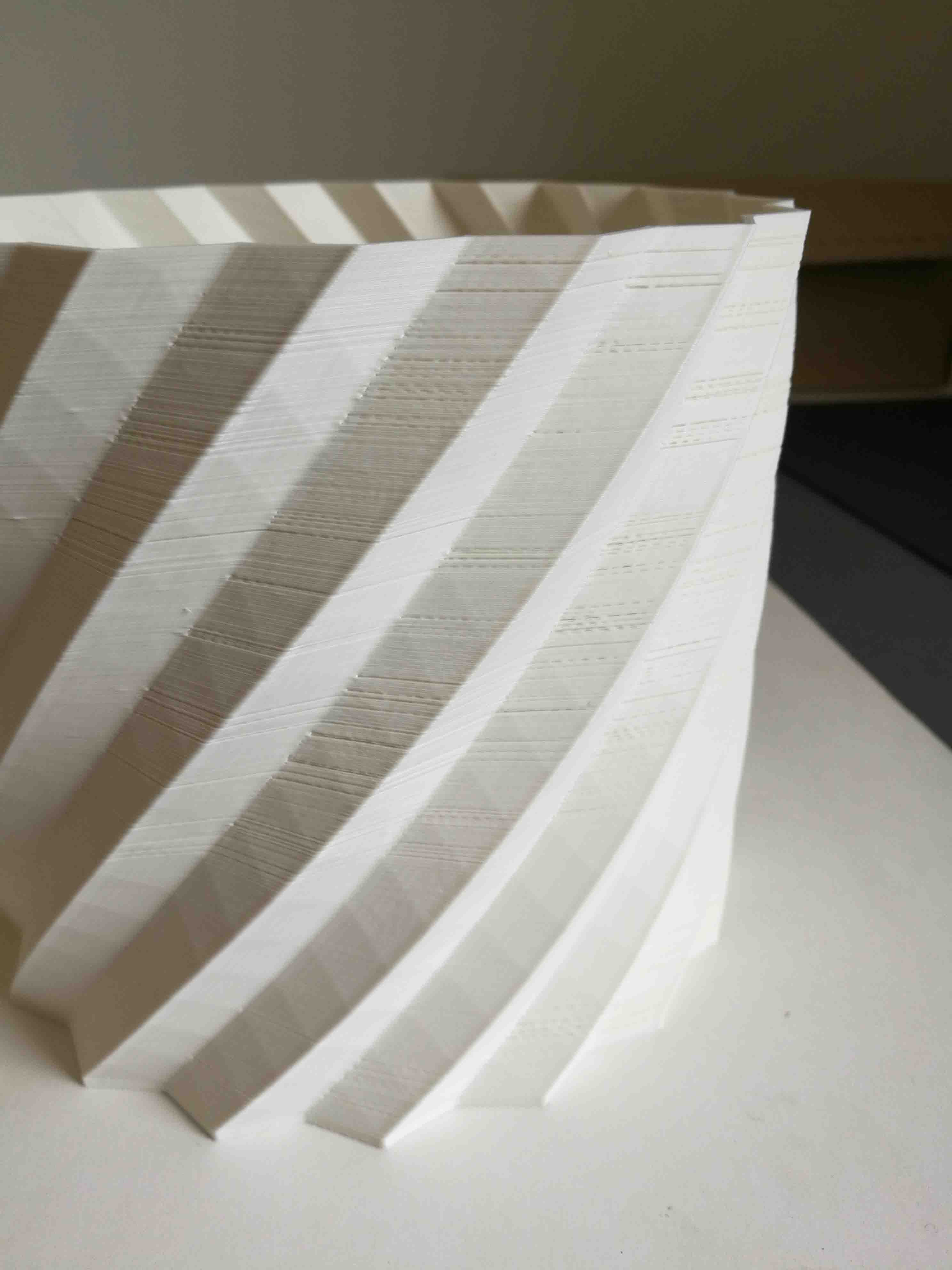

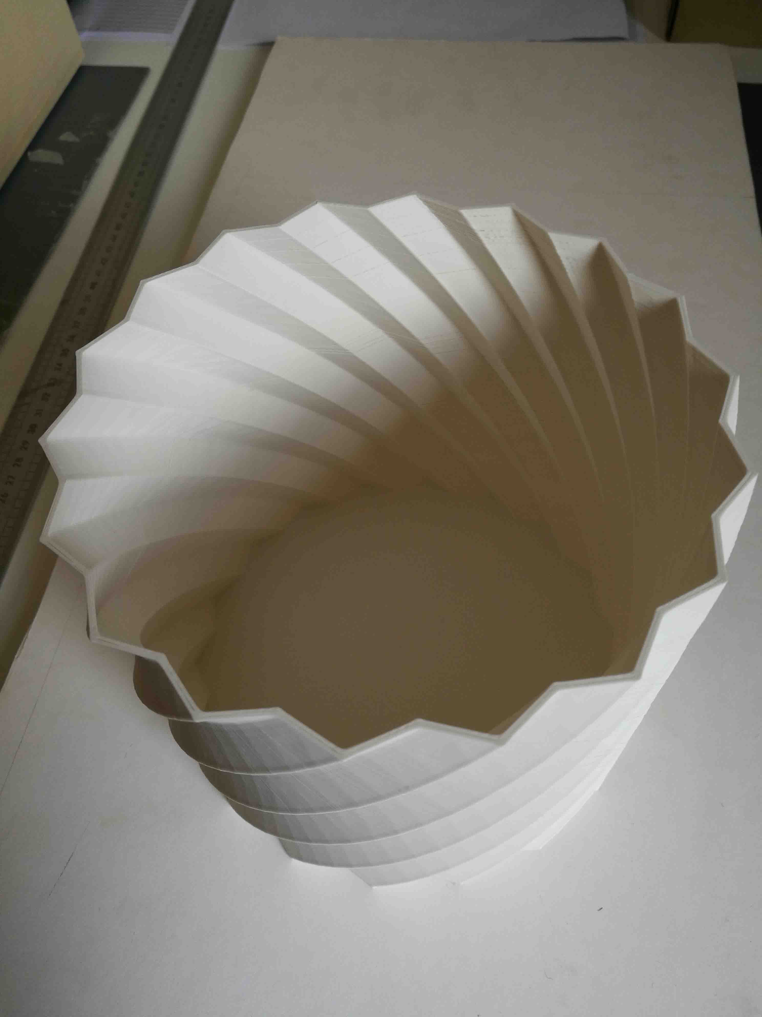

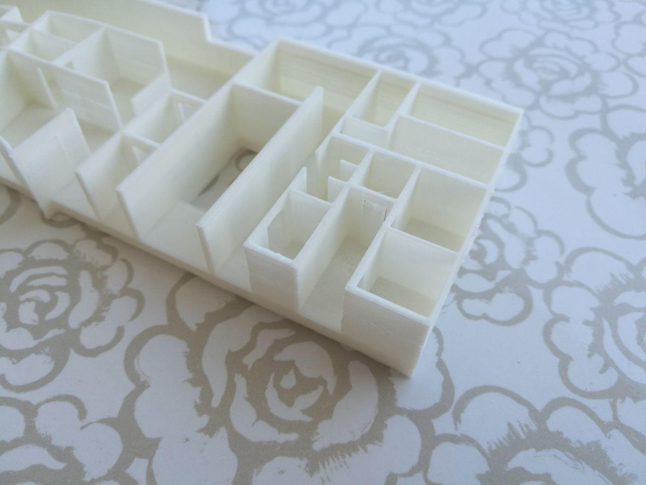

direi che il risultato è buono e sicuramente meglio di prima..ora sto provando con altri tipi di modelli per vedere la differenza. Quello in foto è la copertura di un modello architettonico ed è un buon risultato..apparte le famose "righe" sulle superfici piane: avete idea di come migliorare questo aspetto? -

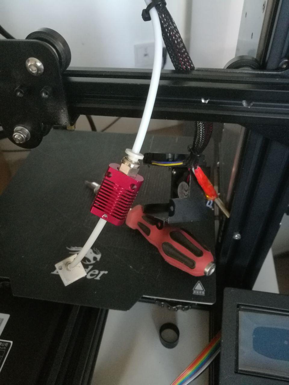

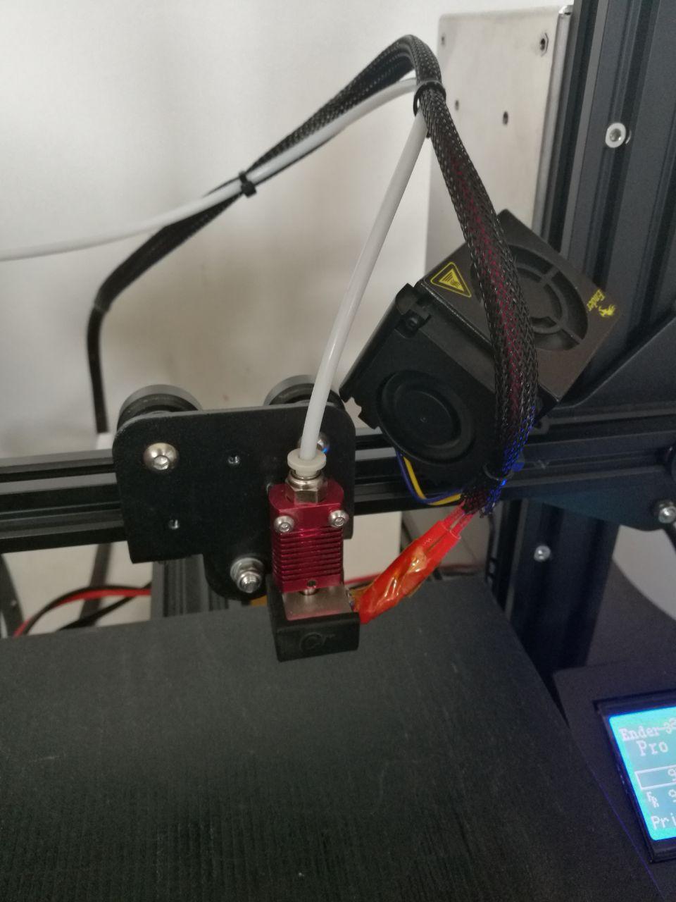

ho provato a smontare l´hotend per controllare non fosse otturato il tubo.. non sembrava in condizioni pessime ma ho dato comunque una pulita generale. Dopo aver rimontato il tutto e lanciato la stampa, inizia a stampare fino ad un certo punto dove si blocca dicendo che il nozzle ha raggiunto la temperatura massima..supponendo fosse un problema del sensore ho provato a avvitare / allentare al vite che lo collega all´hotend e riparte ma poi il problema continua a riproporsi..idee? Grazie! -

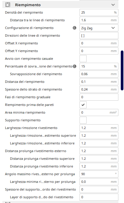

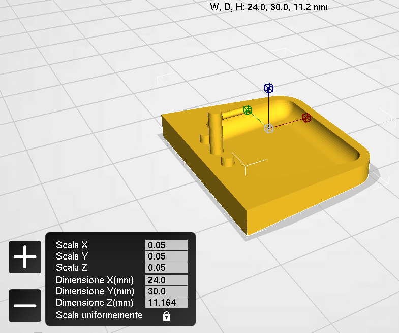

il file stl è stato esportato da un modello rhino costruito in metri e non so perchè lo esporti così piccolo (?)... non son sicuro ma dovrebbe essere un modello scaricato e poi modificato. Effettivamente Cura 4.7 avverte del problema della mesh convessa, cosa che non accadeva con la versione 4.5 o Creality Slicer. In realtà la parte verticale del rubinetto dovrebbe costruirla..e invece risulta tutta sformata e sbrodolota... Solitamente stampo da 0.1 a 0.2 ma in questi modelli volevo provare e vedere fino a dove si vedere la differenza dello spessore layer. Al momento ho cambiato filamento pla e riesco a stampare a 200 quando settimana scorsa con un altro pla non riuscivo e dovevo alzare a 220..appena possibile provo a vedere se l'hotend è otturato o il tubo rovinato. -

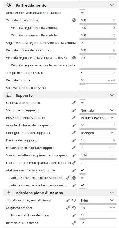

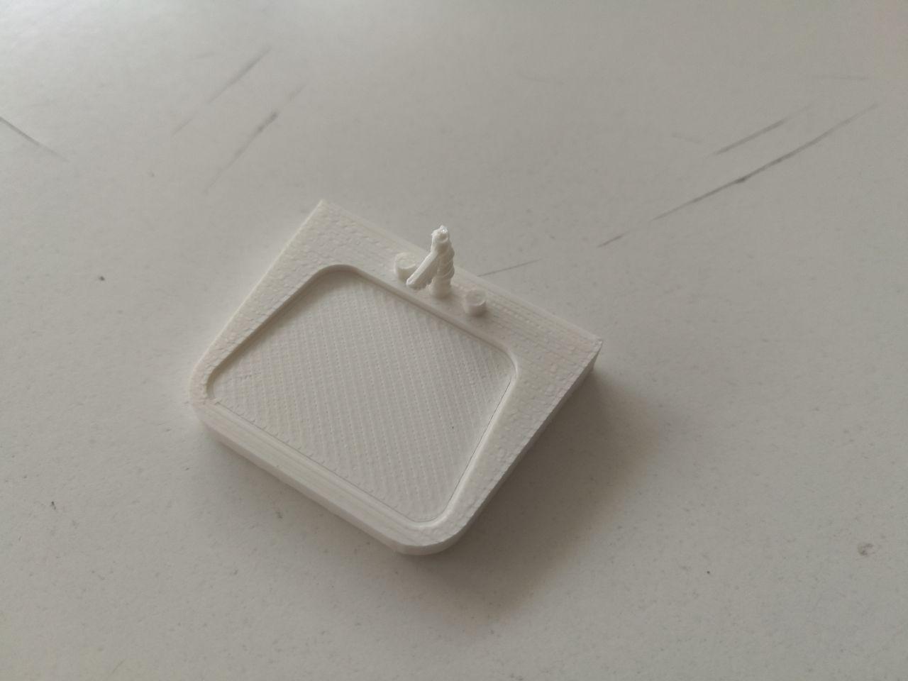

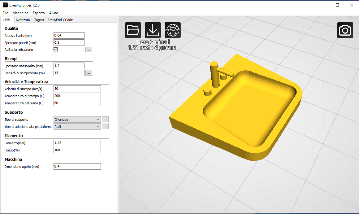

ecco qualavabo.stl il modello stampato presenta una superficie piana come se il lavandino fosse pieno d'acqua invece che vuoto grazie! qua sotto le dimensioni di stampa -
cambiando pla la macchina sta nuovamente stampando a 200 C senza che tagliassi o sostituissi il tubo ed i risultati sono buoni...A questo punto è comunque oppurtuno intervenire sul tubo o forse il problema era un altro? Un'altra curiosità.. quando stampo il lavandino in foto risulta "pieno" nonostante il modello sia diverso.. mi succede anche con altri modelli con forme simili (tipo vasche, wc, bidet ecc,).. avete qualche idea? può aver a che fare con i supporti ovunque? Inoltre il rubinetto non viene bene..e questo mi fa pensare che comunque ci siano dei problemi Grazie mille per i consigli! -

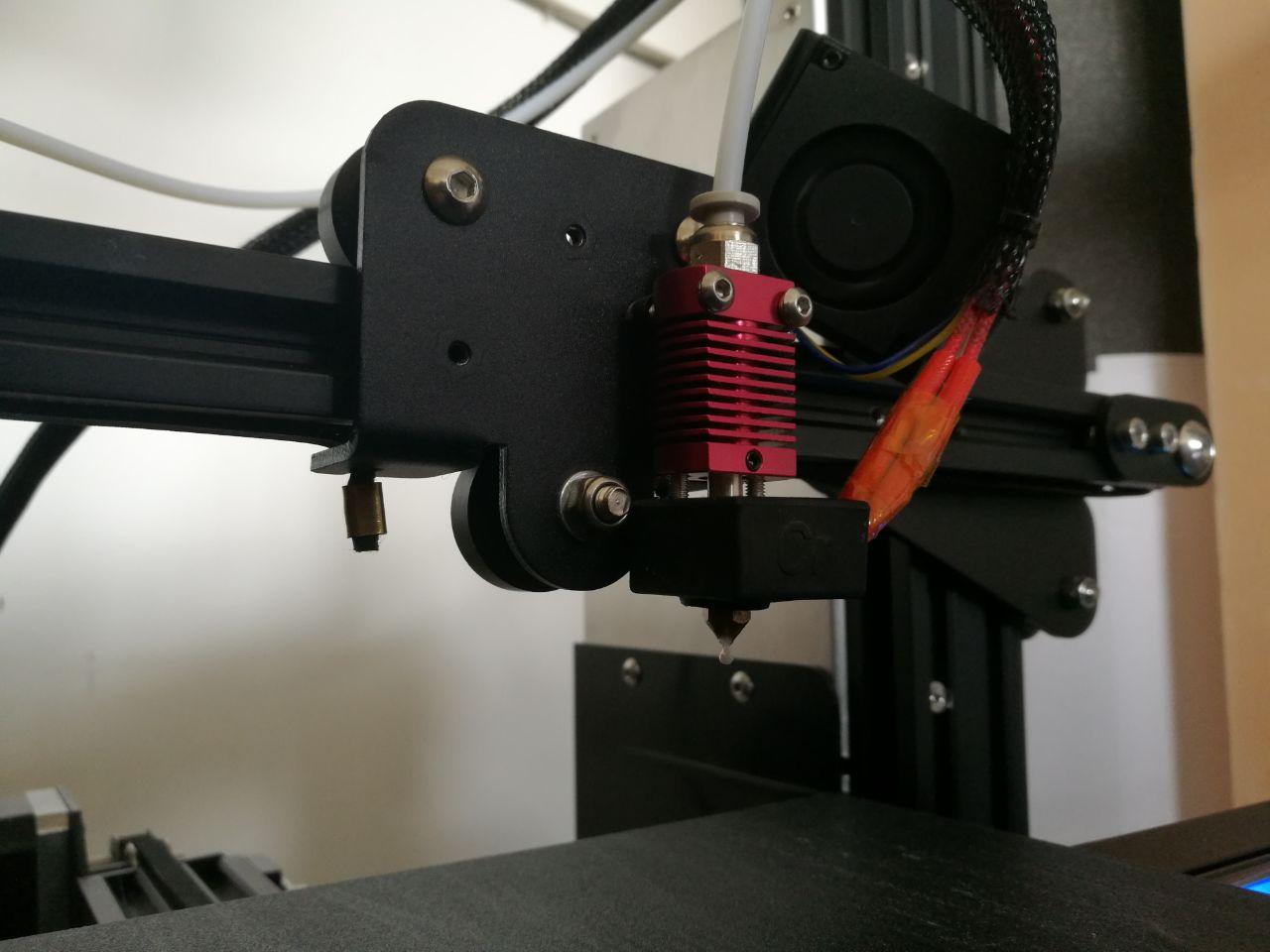

Ora sto stampando pla aumentando la temperatura a 220 e sembra funzionare. Con la retrazione a distanza 4,5 mm e velocità 60 mm/s sono aumentati i tipici filamenti appesi. Ora sto provando con 4,5 e 80 mm/s. Appena possibile eseguo lo smontaggio e taglio del tubo in teflon -

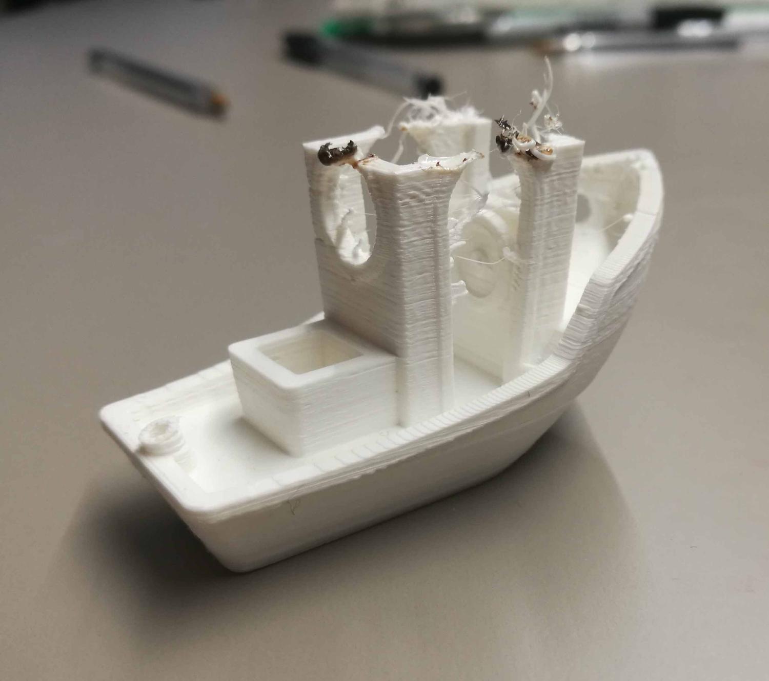

distanza retrazione 6 mm e velocità 80 mm/s..sono i parametri predefiniti di Creality Slicer e non li ho mai modificati ok grazie provo ad accorciarlo... non rischia però di limitare i movimenti in fase di stampa? in allegato le foto dell'hotend: sembrerebbe che durante la stampa il filo rimanga inceppato dentro al tubo o all'hotend senza più fuoriuscire. Questo presumo che alla lunga porti anche alla rottura del filo perchè più volte l'ho trovato danneggiato all'ingresso del bowden Inoltre per rimuovere il filo pla devo alzare la temperatura fino a 250 e tirare forte perchè con il motore non riesce ad estrarlo... -

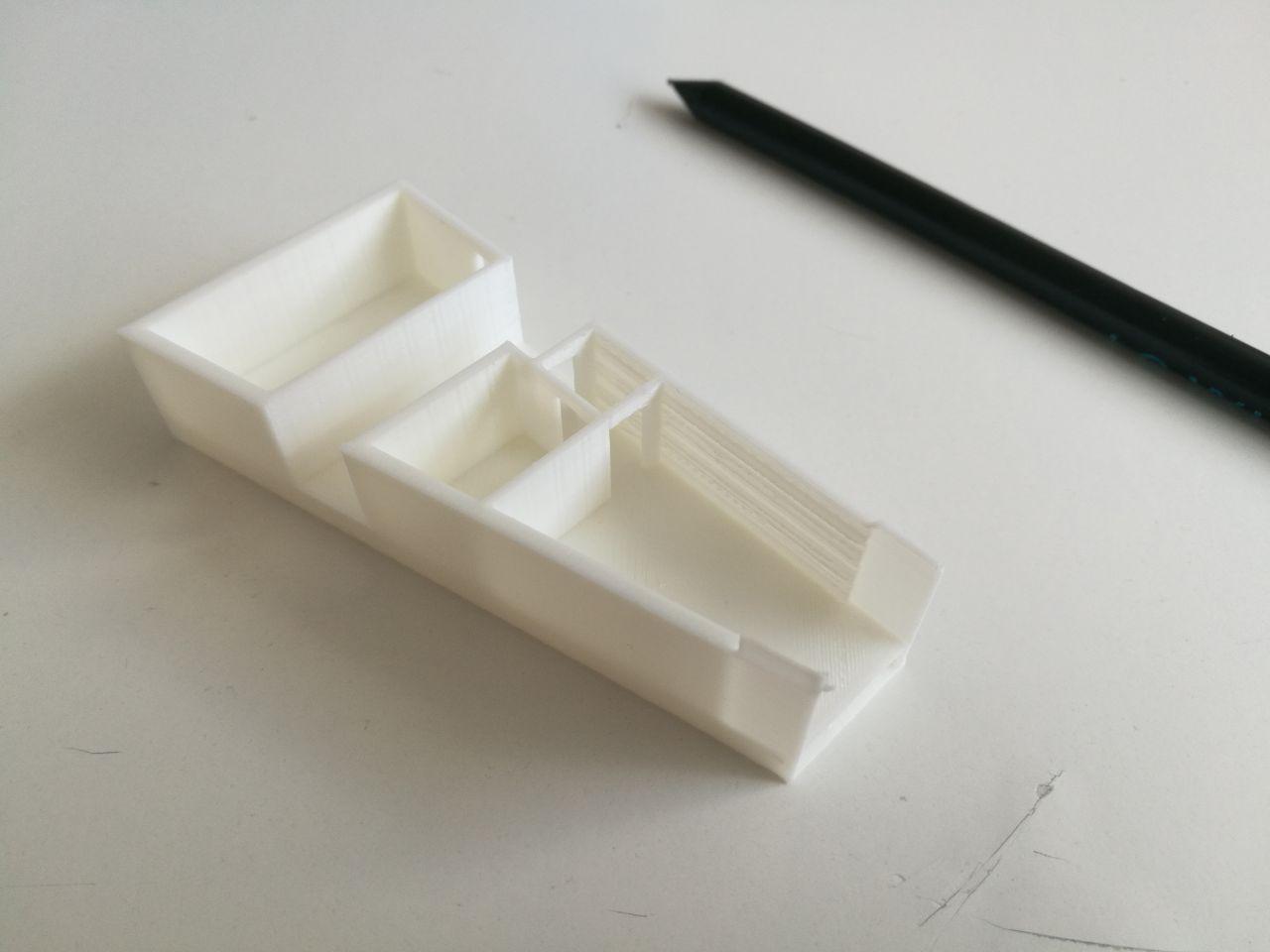

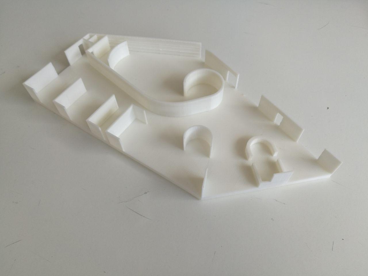

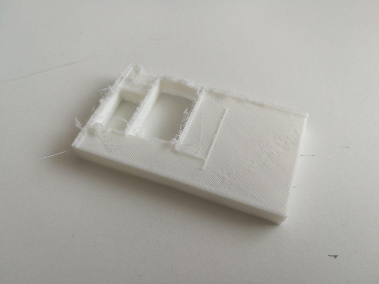

perdonate il ritardo nella risposta ma sono stato lontano da pc e stampa 3d per un pò.. Ho provato a cambare il nozzle e a fare un pò di pulizia generale ma il primo risultato è quello che si vede in foto... ad un certo punto smette di estrudere il filamento senza un apparente motivo valido e non so più cosa fare! -

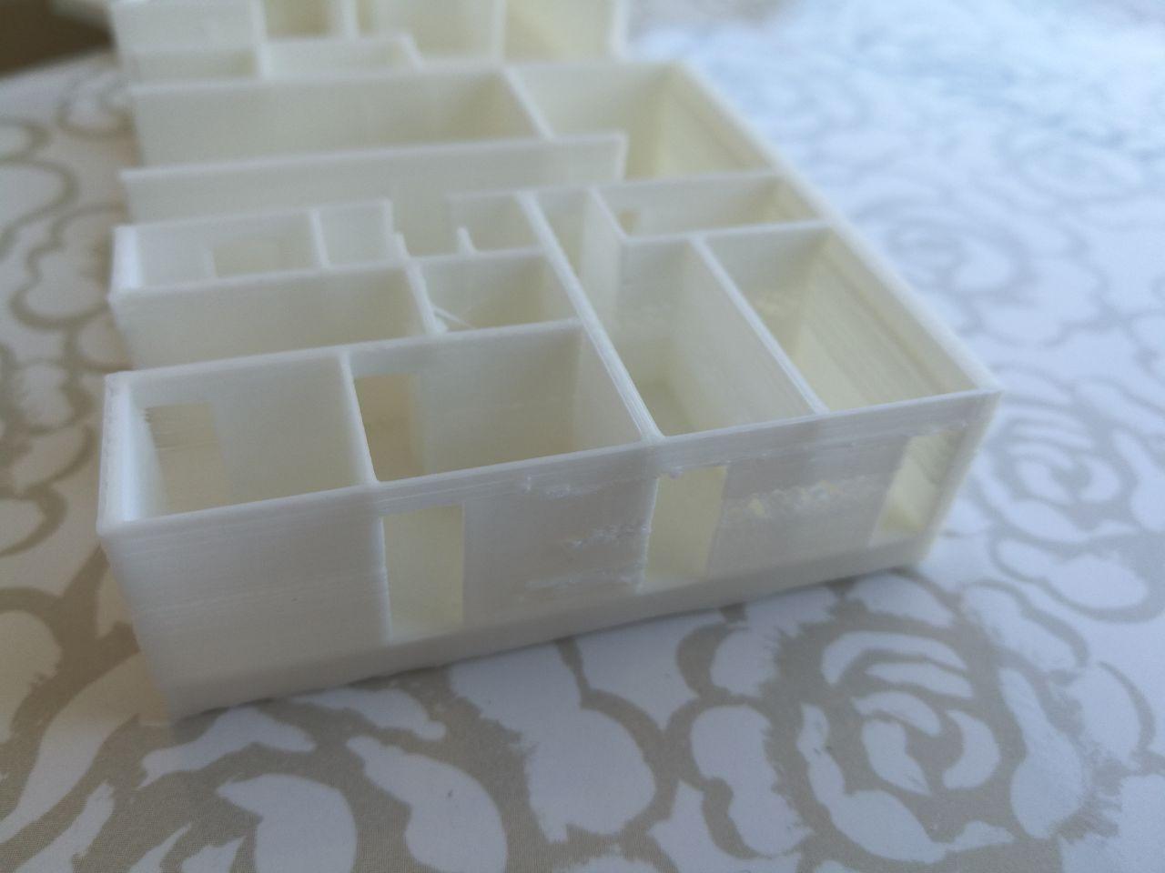

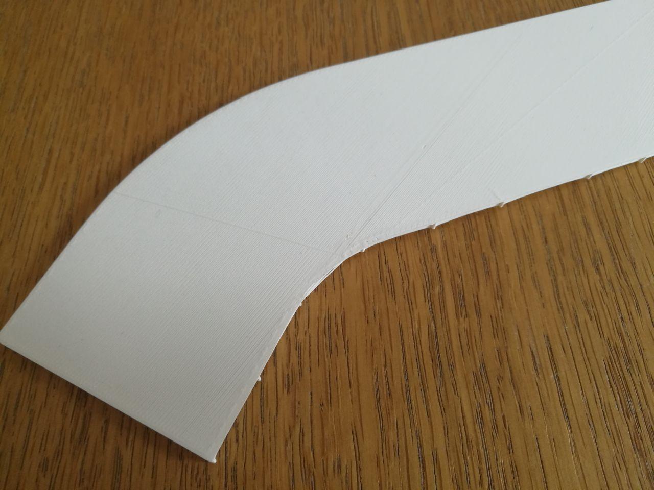

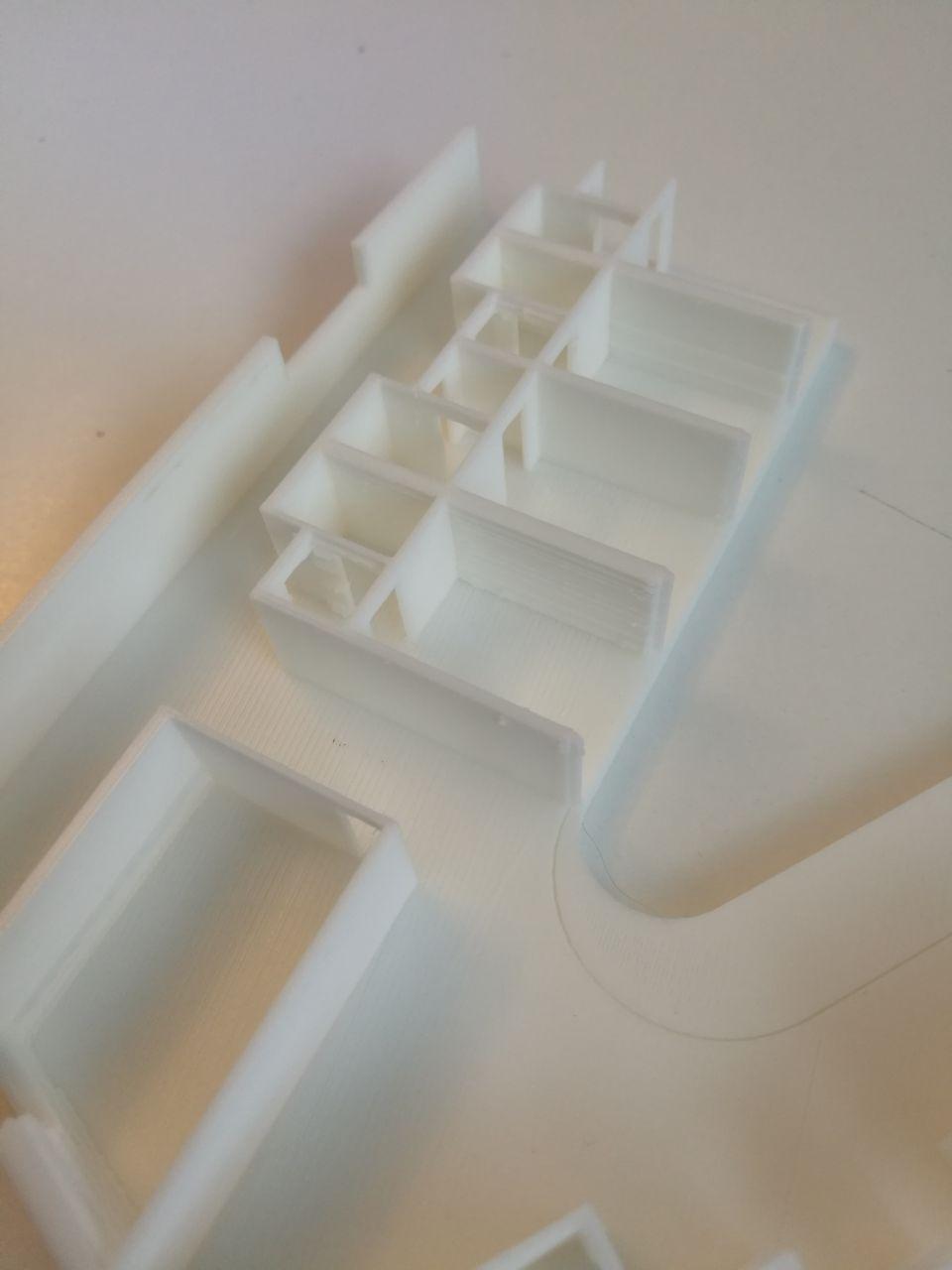

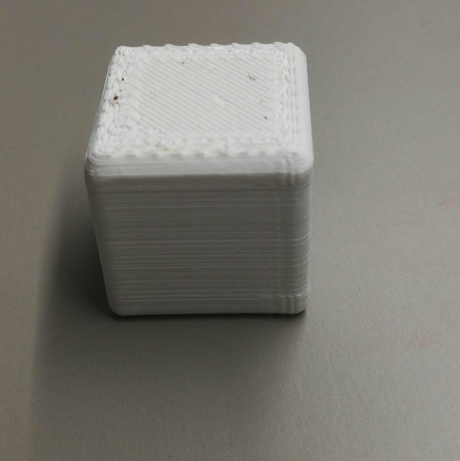

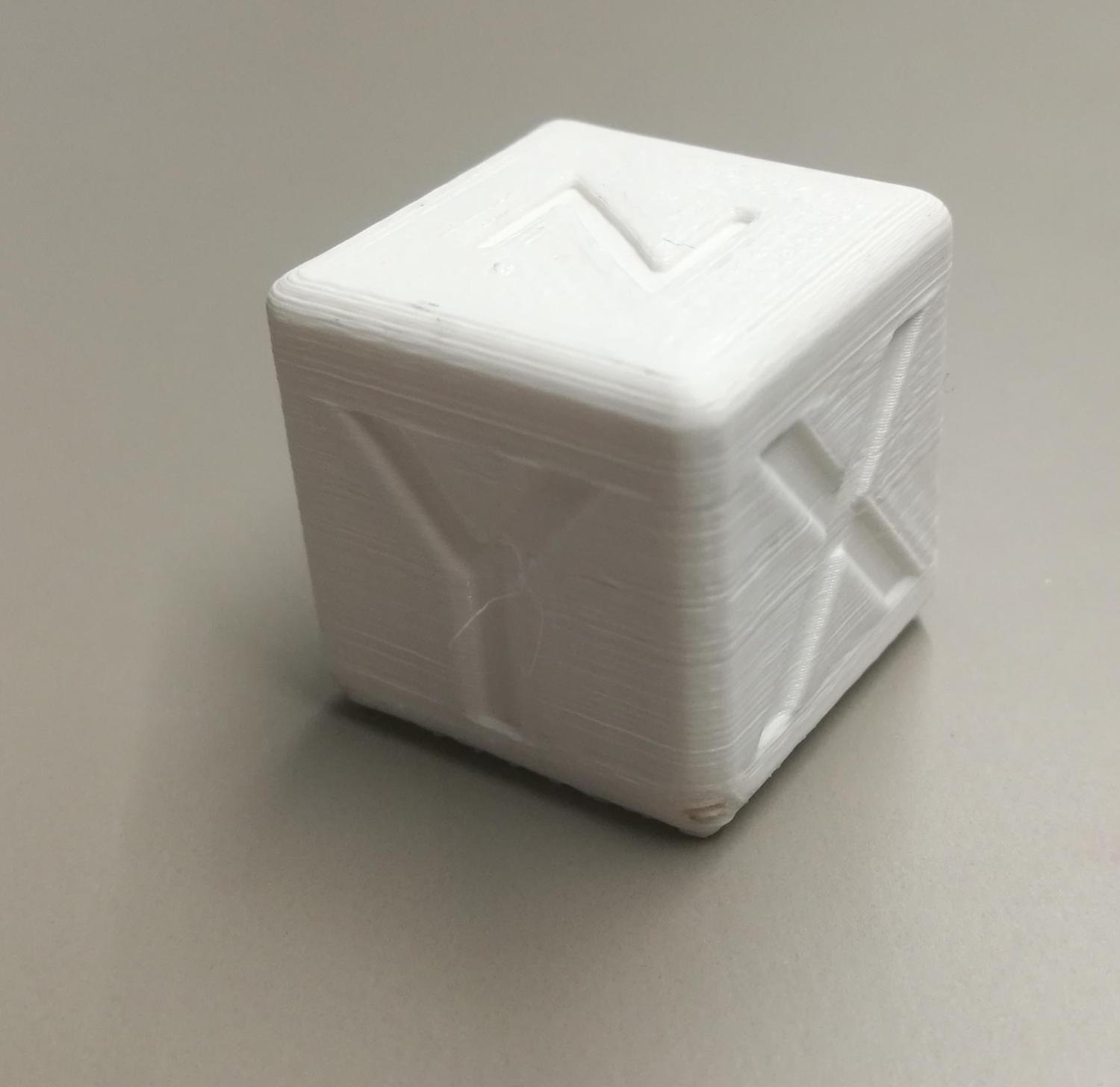

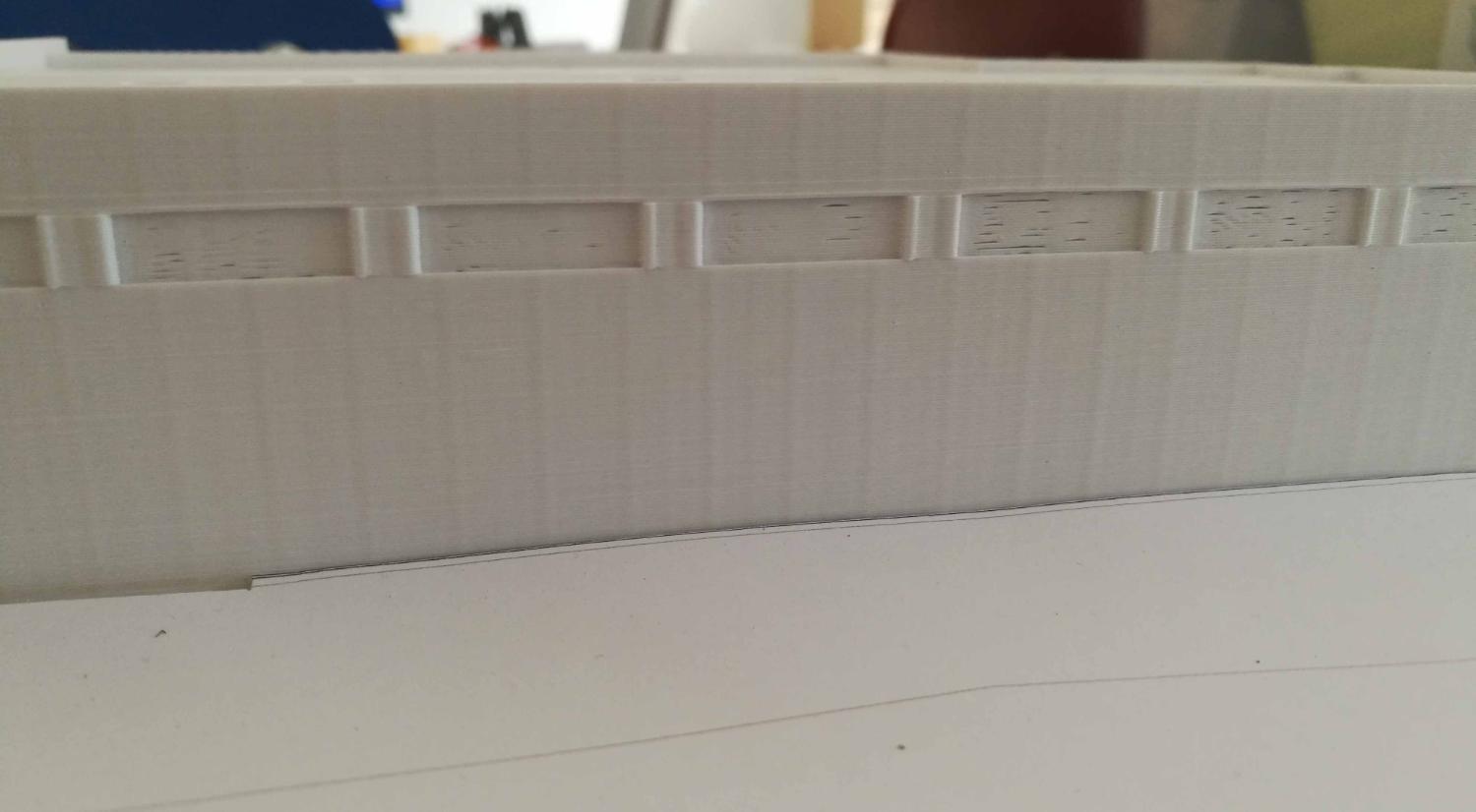

esatto! non riesco però a trovare una correlazione tra i muri con questo difetto.. lo si trova spesso su muri paralleli dello stesso modello ma mai su tutti! ed inoltre è presente anche con muri con diversa inclinazione... @Killrob questo è il risultato abbassando la percentuale di flusso al 93... mi sembra che il problema rimanga sui muri più spessi e sulel murature più sottili diventano "trasparenti" -
@MAL1190 purtroppo non ho foto del pezzo sul piatto ma la prossima volta le farò. Inizialmente mi sembrava un errore casuale..ma guardando bene vedo che è sempre su "muri" paralleli dello stesso modello.. non saprei dire però se questi piani verticali nei differenti modelli erano sullo stesso asse di stampa.. se fosse così cosa si potrebbe fare? anzi..a guardar bene ho trovato lo stesso difetto anche su piani quasi ortogonali..mai su superfici curve -
ok ho provato ad abbassare al 95 % e ora sta stampando.. appena finisce ti dico il risultato. Vista la tua esperienza vorrei porti un ulteriore dubbio.. durante queste stampe (durata 8-10 ore) mi è capitato che smettesse di uscire il filamento dall'ugello e ritrovassi il modello come in foto. Quale potrebbe essere il problema? Ho ipotizzato fosse un difetto del filamento ma non ne son così sicuro.. il filo all'interno della macchina risulta bloccato e faccio veramente fatica a toglierlo.. riesco solamente alzando la temperatura a 240... sto stampando con pla geetech Grazie! -

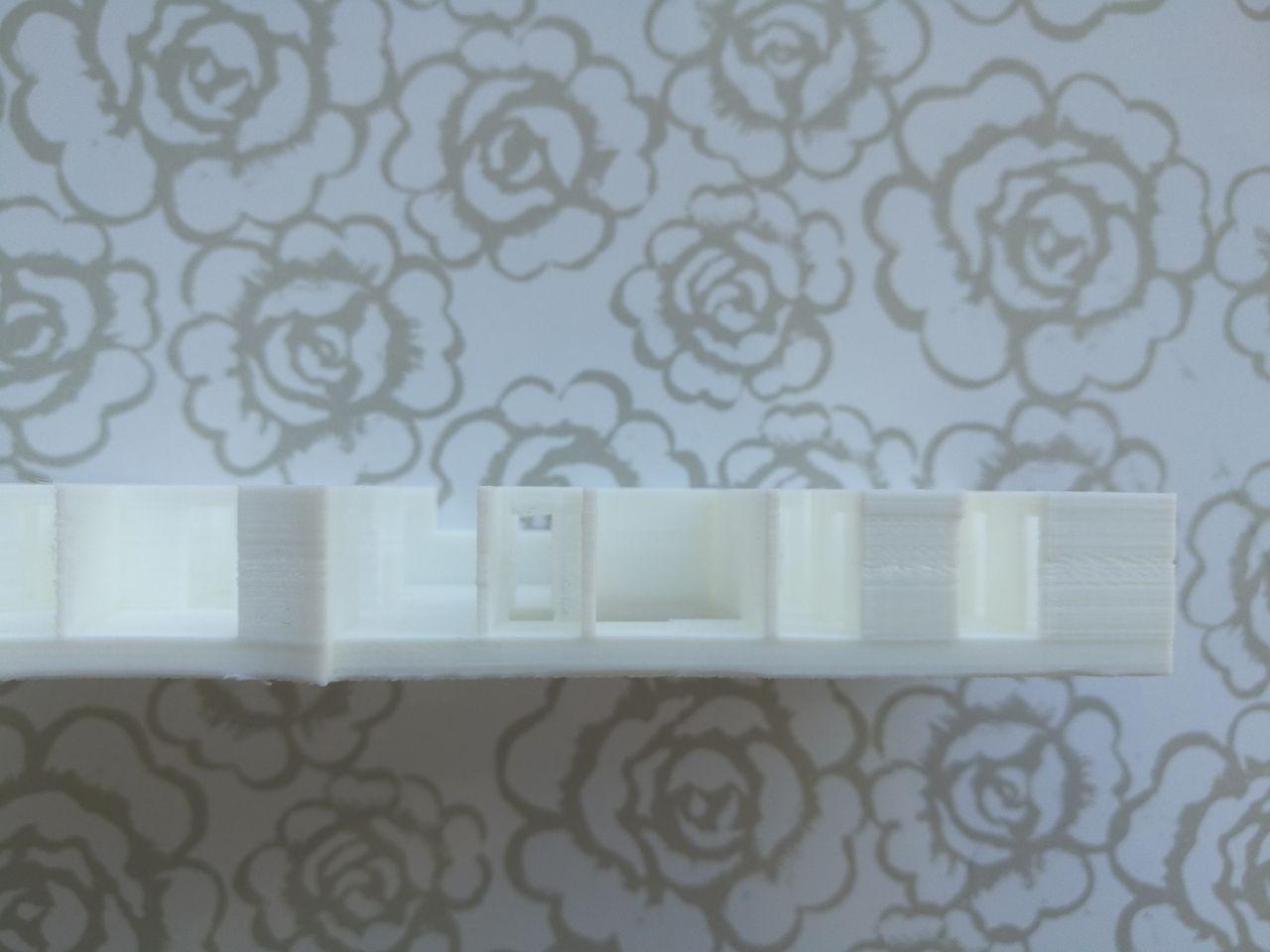

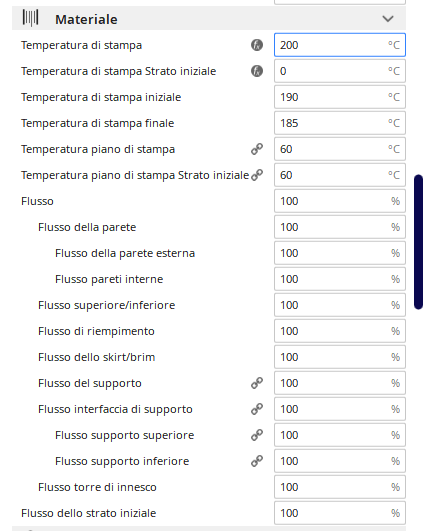

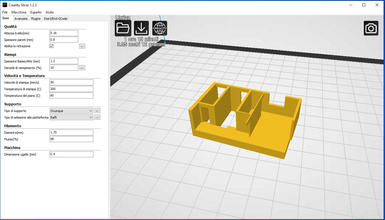

nozzle 0.4 e percentuale 100% -
problema righe Ender 3 Pro

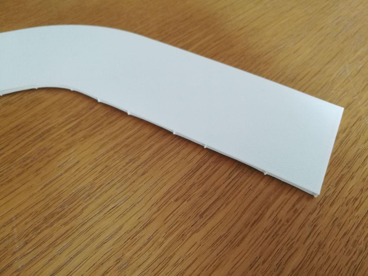

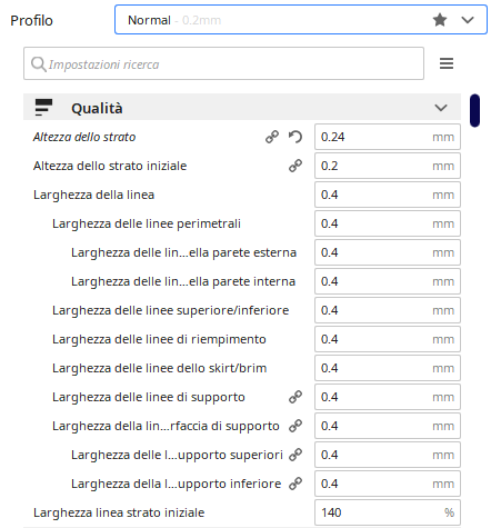

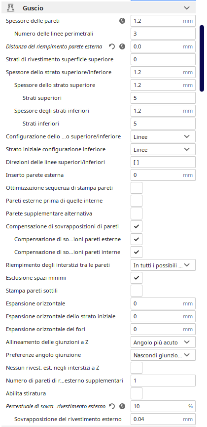

@Killrobhai ragione: altezza livello 0.12 mm - spessore pareti 0.8 mm - spessore base 1.2 mm velocità di stampa 50 mm/s - temperatura 200 C e 60 C PLA Geetech 1.75 Grazie! -

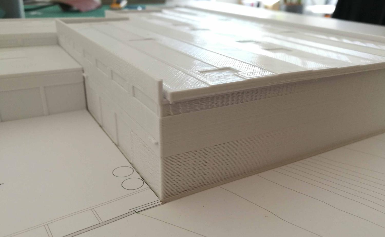

andrek ha pubblicato una discussione in Problemi generici o di qualità di stampa
Ciao a tutt*! ho un problema con un difetto di stampa ricorrente e magari Voi potete aiutarmi: ultimamente in stampe di piccoli modelli architettonici sulle superfici verticali ritrovo delle rigature parallele simili a "sbavature" (vedere foto). Al momento utilizzo una Ender 3 Pro e ritrovo questo errore su superfici piane verticali di altezza dell'ordine di qualche cm, indipendentemente dal modello stampato... Qualcuno ha qualche idee di cosa potrebbe essere il problema? Vi ringrazio!
