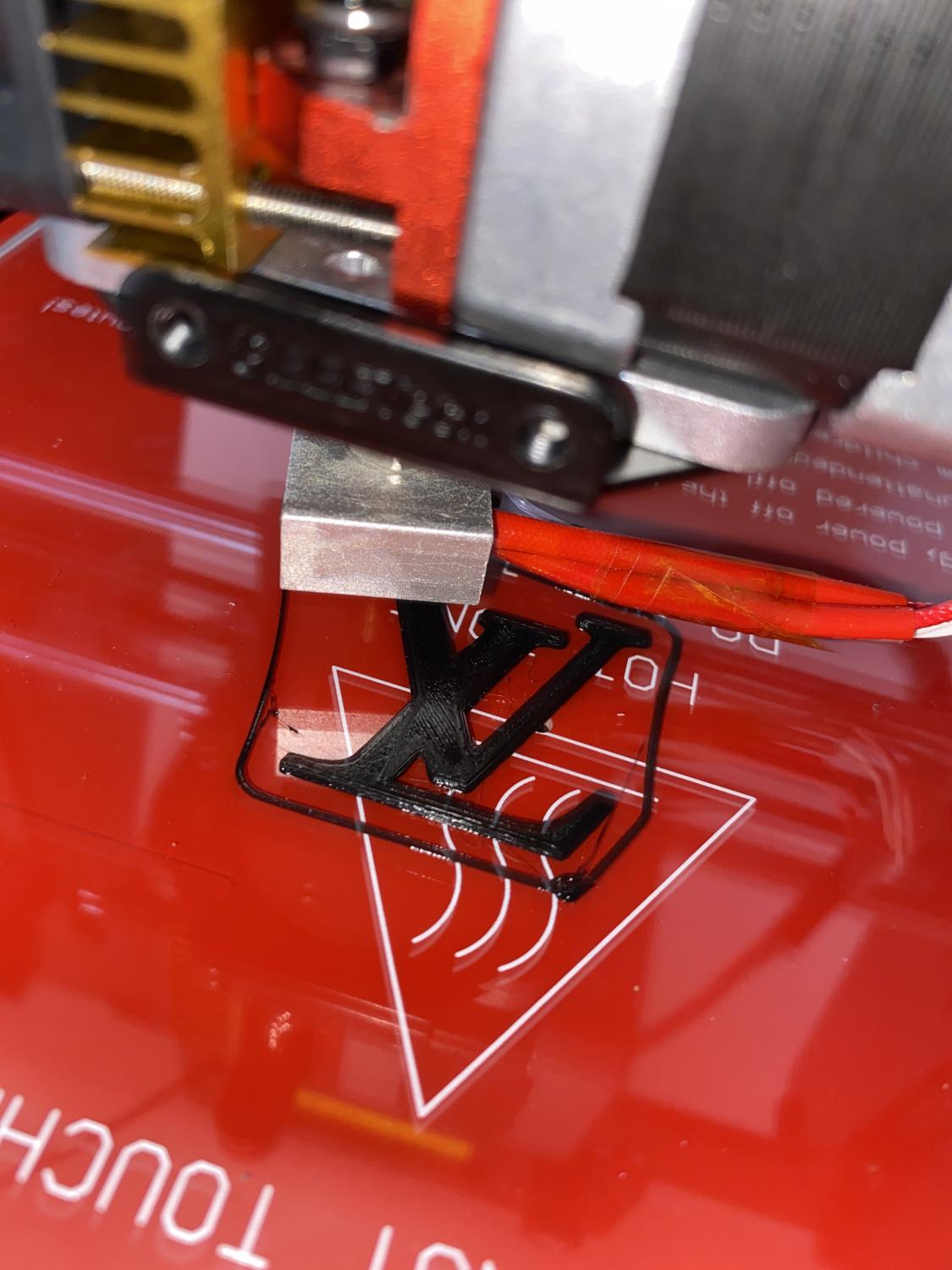

Ciao ti allego la scheda del pla, ho provato la temp tower e tolto il bridge come temperatura mi sembrava quella uscita meglio... ho provato anche a temperatura più bassa ma non cambia. è PLA+ Ora sta stampando da Dio, perfetto, ma ogni tanto da comunque qualche colpetto, di tac (fa ridere il logo di Lv ma lo uso come prova) -

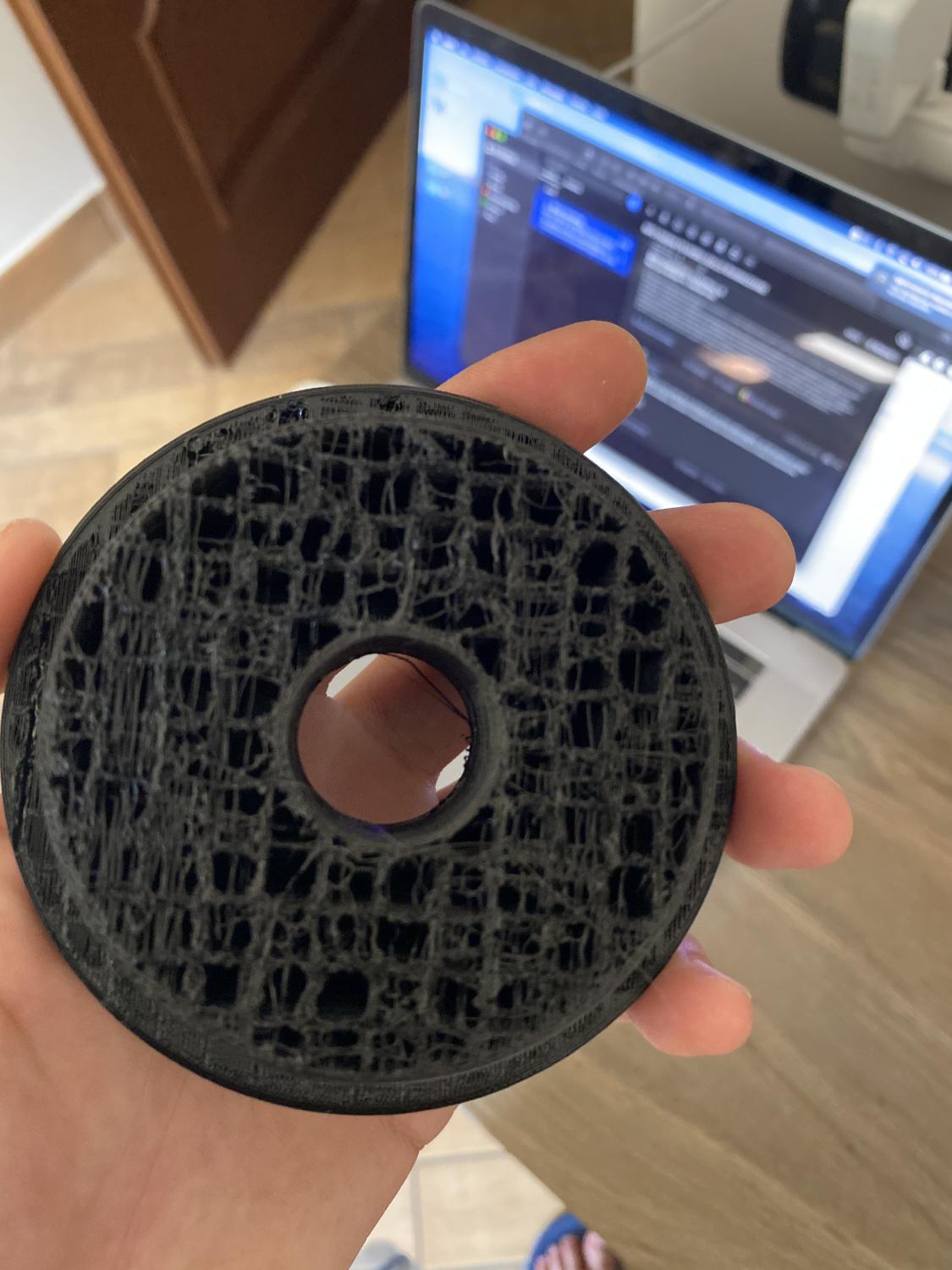

Il bridge dovrebbe appoggiare sul riempimento (al 20% o un valore simile) ora ho abbassato temperatura a 215 gradi e sembra migliore. Allego anche la foto di una stampa precedente quella per cui ho iniziato tutto il casino smontando, perché mi ha fatto pensare non tirasse filamento.. -
Perfezionamento Stampa
GMarras ha risposto a GMarras nella discussione Problemi generici o di qualità di stampa
Gli estep li ho già regolati, dovrei provare quello del cubo cavo. Ad ora stampa piuttosto bene, non capisco soltanto se mi fa così perché la temperatura era troppo alta e non riusciva a fare bridge per la copertura oppure non pesca Abbastanza filamento. -

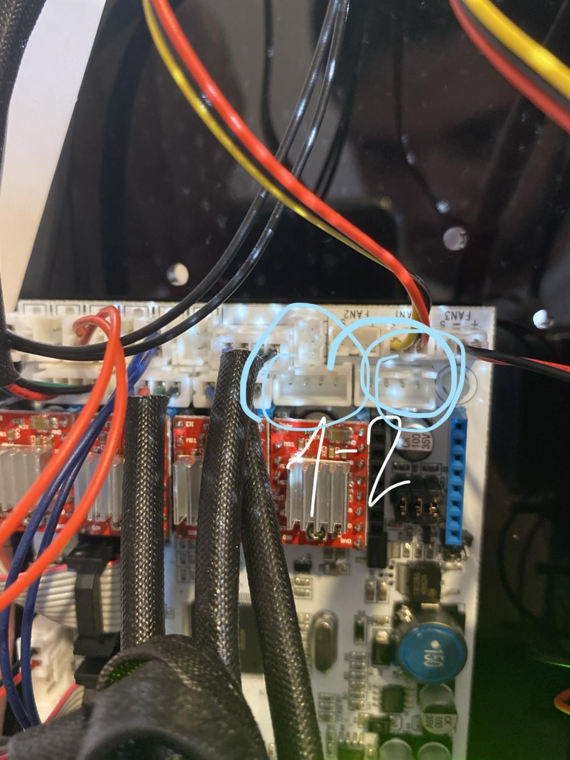

Bingo funziona.... devo provarlo in stampa a sto punto perché se non va è questione di settaggio, si può impostare che gira più veloce e “estrude più materiale?? IMG_7225.MOV Funziona miracolooooo, non ho fatto cose strane o altro, ha iniziato ad andare come si deve, grazie mille per tutto!!!!! Sei stato gentilissimo spero un giorno di poterti essere altrettanto utile!!! Buona serata! @Killrob -
“Filo non tirato” problema stampa geeetech i3 pro b
Esattamente come hai scritto. Altra cosa che non sapevo, grazie mille provo subito, i test li ho fatti a freddo, porca miseria, all inizio mi sembrava girasse molto molto piano mente lavorava in stampa, ma a sto punto dubito della mia sanità mentale, ora riprovo a caldo i test, perché motore funziona sicuramente, ho il dubbio soltanto sulle porte, perché i driver funzionano tutti!! Speriamo.... Grazie -
Grazie per il suggerimento, ho provato a invertire i driver e non funziona mai la voce e, invece se sposto driver e su x funziona!! è per forza la scheda bruciata? Non può essere disattivata quella porta via software o per qualche motivo non so. Mi viene da piangere, la ho da 2 giorni -
Ho provato a muovere il motore dell’estrusore Con la porta dell’asse X e funziona, ho provato viceversa e l’asse x non va. Non so che altri test fare, non ho re installato i driver, perché vedevo che in un altro manuale spiegava come caricare i driver da usb tramite pc, è un operazione necessaria? Perché tutto il resto funziona, ci provo, ma non so se possa centrare. Mi scuso perché non sono esperto ma non ho capito quello che mi hai suggerito di fare tu, se parlo di driver è un operazione software giusto? Non fisica. Grazie -
Grazie per la risposta ho provato ora e facendo dei test il motore funziona, invertendo i cavi dei motori ho capito che non funziona nessuna delle due porte che danno corrente all’estrusore... non so come fare, spero di poter risolvere o che sia sia una sciocchezza a livello di software da poter sistemare O che ho sbagliato io. Allego la foto per comprendere meglio. consigli?
