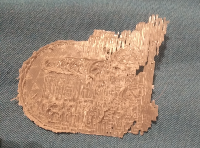

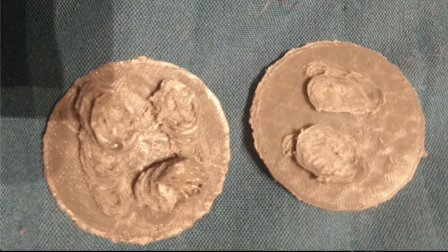

  1. Scusate risolto, c'era una vite che si era mollata e effettivamente non si muoveva lungo l'asse z
  2. Ciao a tutti, sto avendo questo problema con la Ender 3 pro che ho appena preso. I primi strati tutto bene, appena si comincia a salire lungo l'asse z iniziano i problemi. La foto con i due tondini (dovrebbero essere i piedi di una statuina) avevo fatto lo slicing con Cura, la seconda con Prusa, stesso modello aggiungendo i sostegni (la foto è stata fatta ad una stampa sospesa dopo quasi tre ore, praticamente in verticale non è cresciuta, non so se sia normale è la prima stampante che provo). Nel modello con Cura le stampe sono cresciute ma si sono come spiaccicate sui lati, in entrambi i casi le stampe mi sembrano molto sporche (ho aumentato i parametri di retractor ma non è migliorato) e sembra quasi che gli strati successivi scavino su quelli precedenti invece di andare a sommarsi, è possibile? La base dovrebbe essere alta quasi un cm invece saranno 2 mm scarsi. Avete suggerimenti su come risolvere il problema? Grazie mille
