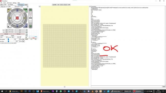

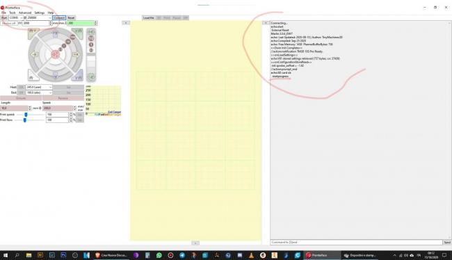

  1. il FW dw7 della tinymachine ha molti bug, ho risolto tornando al FW 6.2
  2. no, ma se faccio qualcosa sulla stampante scrive in pronterface cosa sto facendo sulla macchina! mah!
  3. bandicam 2020-10-15 19-22-42-485.mp4 Posso fare il PID tuning da stampante, si abilitano i comandi di pronterface solo se avvio il PID tuning dalla stampante, altrimenti non ho il controllo dalla stampante.
  4. la porta è giusta se ad esempio connetto la stampante e avvio il pid test da stampante, pronterface si connette ad essa ed ho i controlli sbloccati. Dopo controllo nelle periferiche cosa ho.
  5. Ciao a tutti come da titolo quando connetto la Cr10S Pro con FW 2.0.6 DW7 a Pronterface rileva la stampante ma non posso comandarla? Idee su come risolvere? Allego foto. Ho provato COM1 ma niente. Ho provato altri Baudrate ma niente.

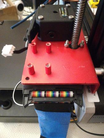

  10. ho risolto l'inversione del motore girando semplicemente la spina dello stepper.

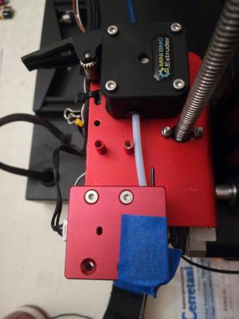

  11. idem alla fine ho risolto provvisoriamente inserendo un pezzo di filo in attesa di stampare il pezzo. Adesso mi si crea un nuovo problema, devo invertire il senso del motore...
  12. Tranquillo, scusa per lo sfogo! La prossima volta controllero' meglio. E grazie per il tempo che dedichi al forum.

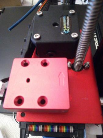

  13. Dovro' riprogettare un pezzo per lo swith del filo.
  14. questo che mi hai consigliato non è compatibile con la mia stampante! mi sono fidato ma purtroppo ho problemi con l'entrata del filo, per favore prima di dare consigli sugli acquisti verificate di cosa state parlando.
