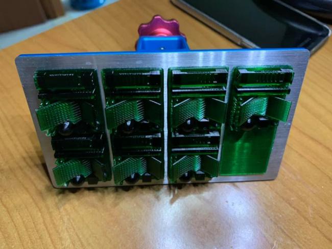

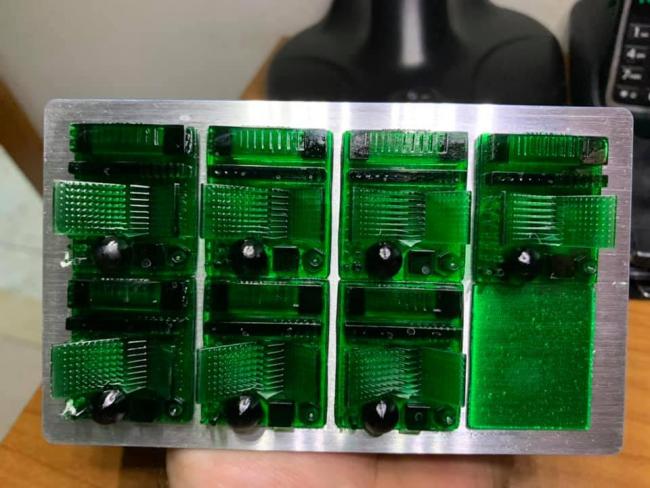

  3. PasPetri
    Test R_E_R_F
    Salve a tutti, ho eseguito il test RERF presente sulla chiavetta USB in dotazione con la stampante ma onestamente non so come si legge e una volta individuato il pezzo migliore come capire i tempi di esposizione. A parte la scritta ANYCUBIC sotto una aletta e la serie di numeri da 0 a 9 sul frontale,sul cubo vicino alla sfera c'è il numero 5 ma su tutti i modelli. Grazie

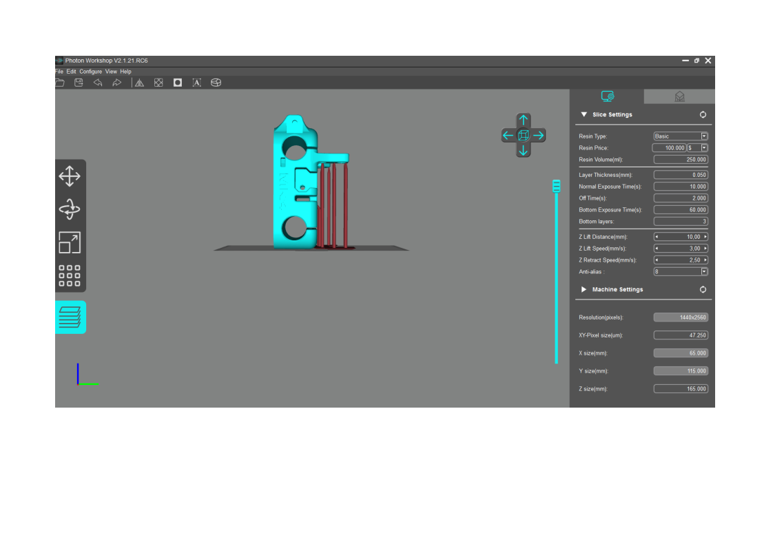

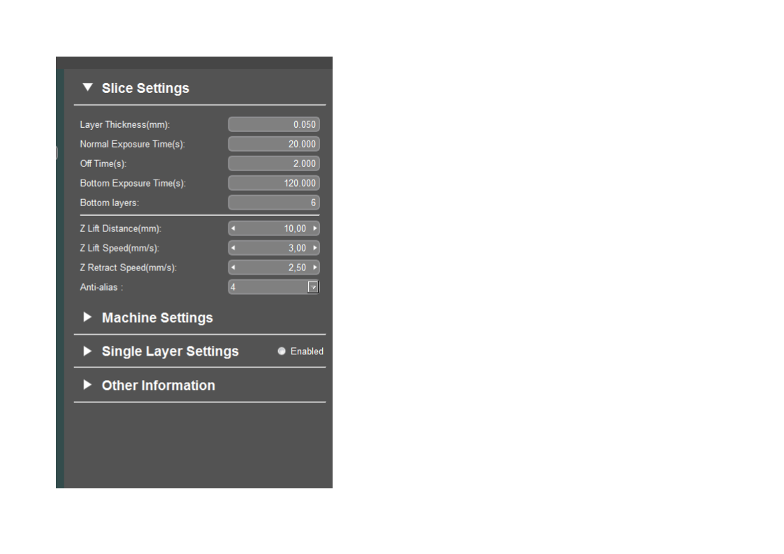

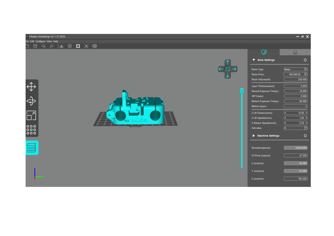

  11. PasPetri
    Strano problema
    Salve a tutti,ho anch'io preso da pochi giorni una Photon S,calibrata come da manuale e aggiornata con ultimo FW, ho fatto la prima stampa del cubo reticolato che era allegato nella pendrive di dotazione. E uscita benissimo,il problema adesso e nato quando ho preso un STL del carriage MK4 dalla i3Mega S ma niente da fare dopo alcuni layer mi si stacca dalla piastra e si attacca al FEP. Ho provato anche a posizionarlo su di un lato più stretto ma stessa cosa,ho aumentato i valori di esposizione ma niente. Se rilancio il file del cubo me lo fa a perfezione,cosa può essere? dove sbaglio io? Vi allego file STL e scrennshot dell'ultima prova (fallita). 01_X_Carriage.stl17 MB · 2 downloads
