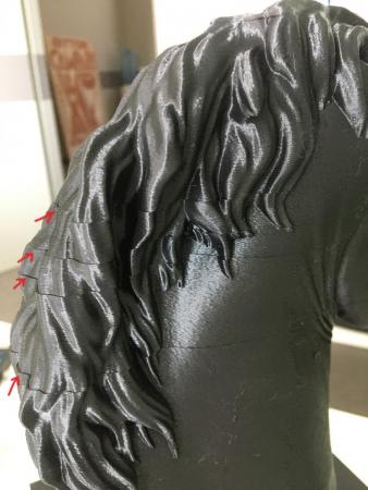

  1. Dimenticavo, grazie per aver menzionato il sw. Io sto usando FlashPrint (della Flashforge come la stampante). Fino ad ora non avevo mai avuto problemi.

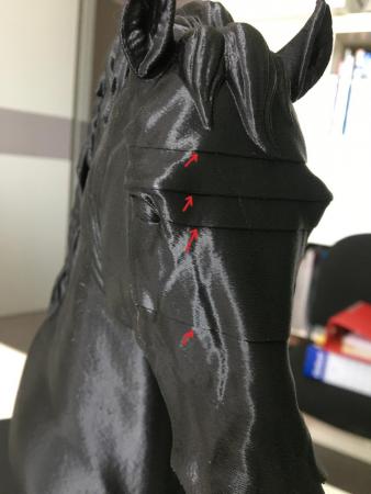

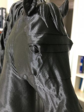

  2. Buongiorno a tutti, volevo sapere se a qualcuno si è mai presentato questo problema di spostamento della stampa su un asse in questo caso Y . Ho stampato 10 pezzi meccanici per un cliente e su due mi è venuto uno scalino (stesso punto a occhio). Allego, per cercare di spiegarmi meglio, le foto di un'altra stampa. Lo spostamento in questo caso si è verificato 4 volte (dove si vedono le linee e ho segnato con frecce). Forse è un problema noto (ho cercato ma non ho trovato), ma sinceramente non capisco da cosa possa dipendere. E' come se da un certo livello in poi la stampa fosse un po' più avanti... Stampante: Flashforge Guider IIs Materiale PLA
