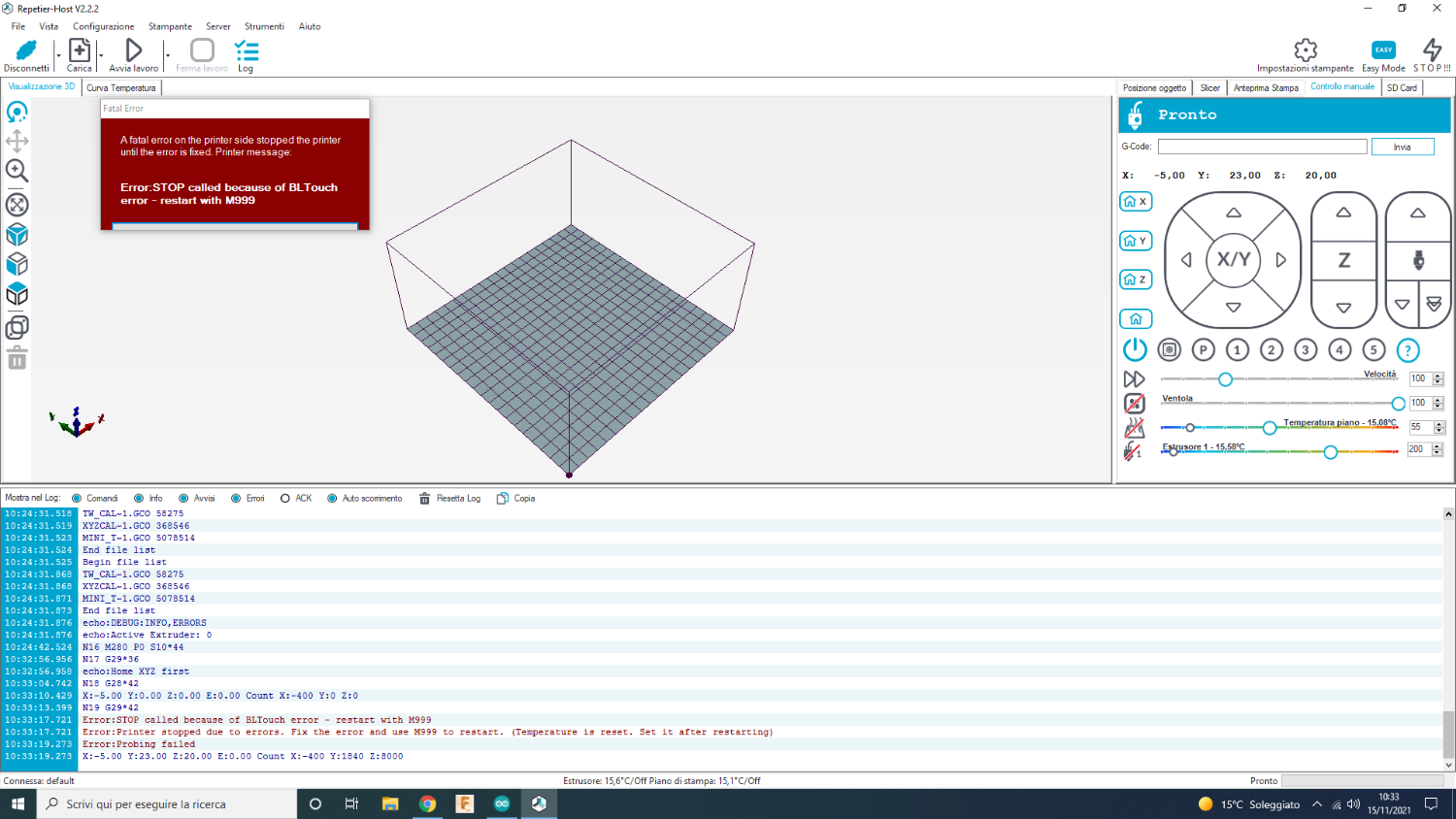

  2. Ciao a tutti, sono un novizio nel campo e spero possiate aiutarmi e scusatemi se alcuni termini non sono ancora di mia competenza Ho seguito una guida trovata su Youtube per l'installazione del Bltouch (originale). Ho montato il tutto su un carrello nuovo come specificato dalla guida. (quello del link è la versione MK4, io ho montato la MK3) https://www.thingiverse.com/thing:3537449 Ho fatto tutti i cablaggi. Sulla scheda madre in sequenza ho messo: Giallo, Marrone, Rosso. Poi, sempre come da guida, ho "rubato" corrente dai cavi Bianco e Giallo che arrivano al PCB. Ho collegato quindi il Bianco con il Nero del bltouch, il Giallo con il Bianco del bltouch. Installato anche l'aggiornamento Marlin (sempre dell'utente di youtube) seguendo le specifiche, tramite arduino, all'nterno del quale, sono stare specificate alcune cose come di seugito: // 0 - driver originali oppure TMC2208 con polarità dei motori invertita | 1 - driver TMC2208 con collegamenti originali #define ANYCUBIC_PRINTER_DRIVER 1 // 0 - Anycubic M (estrusore stantard) | 1 - Anycubic S (estrusore Titan) #define ANYCUBIC_PRINTER_TYPE 1 // 0 - Livellamento manuale | 1 - BLTouch presente (con supporto upgrade del carrello. In caso contrario, modificare i Probe Offset) #define ANYCUBIC_PRINTER_BLTOUCH 1 #define X_PROBE_OFFSET_FROM_EXTRUDER 29 // X offset: -left +right [of the nozzle] #define Y_PROBE_OFFSET_FROM_EXTRUDER -13 // Y offset: -front +behind [the nozzle] #define Z_PROBE_OFFSET_FROM_EXTRUDER -1.50 // Z offset: -below +above [the nozzle] // IL FIRMWARE È STATO TESTATO CON TMC2208 se avete driver differenti andate alla riga 577 per inserire il modello corretto. Funzionamento non testato. #ifndef CONFIGURATION_H #define CONFIGURATION_H #define CONFIGURATION_H_VERSION 010109 Specifico che ho installato i TMC2208. Ho acceso la stampante e il bltouch, continua a lampeggiare di rosso. Secondo quello che dice il sito Antclabs: 2) if the red LED in BLTOUCH flashes at 80% duty right after the 3D printer is switched on, please release it with S60 or S160. It's a message to check Wiring because your 3D printer board is already sending a control signal to BLTouch before BLTouch power is turned on. Don't worry, your 3D printer and BLTouch work perfectly even if the Red LED flashes at 80% duty. Cosa significa S60 o S160? e cosa, soprattutto, devo fare? Arrivato a questo punto non so come procedere. Se lancio, su Repetier Host, il comando G29, il carrello si alza e fa dei movimenti e poi esce questo errore: In pratica si alza, sposta il piatto e STOP. Non scende nemmeno il pin del bltouch, anche se lo abbasso manualmente non cambia il lampeggio rosso. Ho provato a contattare l'utente però non mi ha mai risposto. Quindi adesso sono in fase di stallo. Non so come procedere. Aiutatemi per favore a capire cosa devo fare. Rimango in attesa di un vostro commento in aiuto. Grazie mille a tutti
  3. Ciao, io ho tagliato il cavo bianco e giallo perché nella guida specificano che: Bianco = Ground Giallo = Signal Quindi ho collegato il bianco del BLT al bianco e il nero del BLT al giallo. Ci sono esattamente 7fili nella parte visibile della foto e altri 7fili dietro però inseriti al contrario. Cioè come in foto, nero a sx al viola a dx. Dietro invece viola a dx al nero a sx. Ho verificato di aver tagliato e collegato il bianco e il giallo dalla parte corretta. Per i connettori 2 sono per le ventole e 2 sono quelli dell'estrusore. Io ho seguito la guida passo passo. Il BLT si accende e rimane rosso con visibile il led blu acceso. Se faccio la prova per far scendere la sonda inizia a lampeggiare. I collegamenti sono sicuro di averli fatti correttamente. Credo, nella mia ignoranza in materia, forse a questo punto é da intervenire nel firmware.
  4. Sulla mia stampante c'è una schedina (foto) alla quale sono collegate le due ventoline, l'estrusore. Li ho tagliato i cavi giallo e bianco per collegare il nero e il bianco del BLT Asse Z ha due finecorsa. Credo che i due cavetti si, vanno a sostituire il finecorsa
  5. Intendi il nero e il bianco del BLT? Li ho collegati tagliando i due cavi che vanno alla scheda che ho sul carrello a lato dell'estrusore. questi sono stati collegati Nero/Bianco Bianco/Giallo
  6. Una domanda: ma i collegamenti sono: nero con giallo - bianco con bianco??? oppure nero con bianco - bianco con giallo??? Perché ho trovato due video della i3mega S con installazione BLT e danno due collegamenti diversi. Io ho seguito Nero/Bianco - Bianco/Giallo Qui in foto ho invertito il marrone col rosso come specificato nella guida. All'uscita del BLT sono marrone/rosso/giallo. Mentre i collegamenti per allungare i cavi sono gli stessi: rosso/rosso marrone/marrone giallo/giallo.
  7. Ciao, Il BLT è v3.1. Quando si muove rimane rosso fisso. Ho fatto la prova che mi ha consigliato e non si ferma. prosegue la discesa. Non si estende la sonda e rimane di coloro rosso con un piccolo led blu acceso. Oltre al fatto che non funziona il BLT, c'è anche il fatto che sembra si impalli la stampante, nel senso che se metto in pausa, dal touch screen, o interrompo una stampa, non risponde, prosegue a calibrare il piatto. Scusa tu la mia inesperienza, ma cercate di avere pazienza. Sinceramente non so dove andare a toccare. non vorrei fare qualche danno.

  9. Ho ricontrollato tutti i collegamenti: Bianco con giallo - Nero con bianco Giallo con giallo - rosso con rosso - marrone con marrone (sulla scheda madre sono cosi: Rosso - Marrone - Giallo) Continua ad andare oltre finecorsa. Devo spegnerla perché altrimenti non si ferma. Inoltre quando do stop alla stampa, non risponde, continua a fare la calibrazione alzandosi. E anche in questo caso devo spegnerla. Non capisco. Aiuto!!!
  10. Ciao a tutti, sono alle prime armi con la stampa 3d. Sto iniziando a muovermi con i codici etc. Ho una i3Mega S. Ho deciso di migliorarla soprattutto per quanto riguardo la calibrazione del piatto. Infatti ho preso e installato un BLtouch originale. Di conseguenza ho eseguito un upgrade del carrello/ventole etc dell'estrusore. Ho seguito la seguente guida trovata su youtube: https://www.youtube.com/watch?v=6fXoQUZgldU&t=1s Per quanto riguarda il carrello etc. ho scaricato da thinghiverse questo: https://github.com/lucabarsanti/Marli... Fatto tutto, collegamenti etc. ho scaricato il fimrware aggiornato sempre dal link del video di youtube: https://github.com/lucabarsanti/Marlin-AI3M Ho settato i cambiamenti proposti dall'autore come segue: ( non ho installato i TMC2208, ho ancora quelli originali, ho solo aggiunto il BLtouch e modifica del carrello): Ho caricato il firmware nuovo nella stampante in modo corretto e fatto, come consigliato, il reset sulla stampante. Aggiunto anche al start Gcode i comandi da lui descritti per attivare il BLtouch per la calibrazione del piatto al momento del print del file: Settings/Printers/Machine Settings E nello start g-code inserire questo: G28 X0 Y0 G28 Z0 G29 Fin qui ho seguito quello descritto nel video. E NON so, sicuramente si, se ho sbagliato qualcosa o manca qualcosa. Ora sono arrivato al punto in cui lancio il TW test, per provare. La stampante parte per la calibrazione del piatto e subito nascono i problemi. Sicuramente perché non ho settato qualcosa. Innanzitutto si alza e parte a "misurare" dei punti. 1) non scende la sonda del Bltouch. 2) si alza di 40/50mm e continua a salire ad ogni spostamento e misurazione. Arriva a fine corsa Z e continua a spingere. Devo spegnerla brutalmente perché forza i motori. E qui mi fermo. Ho provato anche a dare i comandi per far scendere la sonda ma non risponde. La cosa strana è il fatto che si alza ad ogni spostamento di calibrazione. Spero qualcuno mi possa aiutare a capire dove sbaglio e cosa mi manca per completare il setting del Bltouch e della stampante. Scusate ma essendo alle prime armi sto cercando di smanettare per imparare. Grazie mille per l'aiuto
