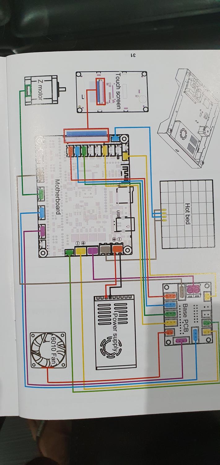

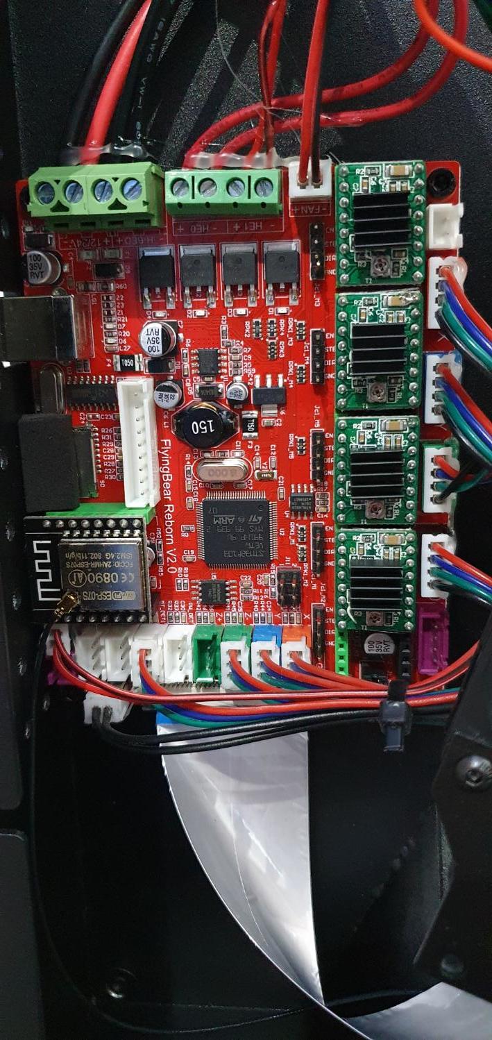

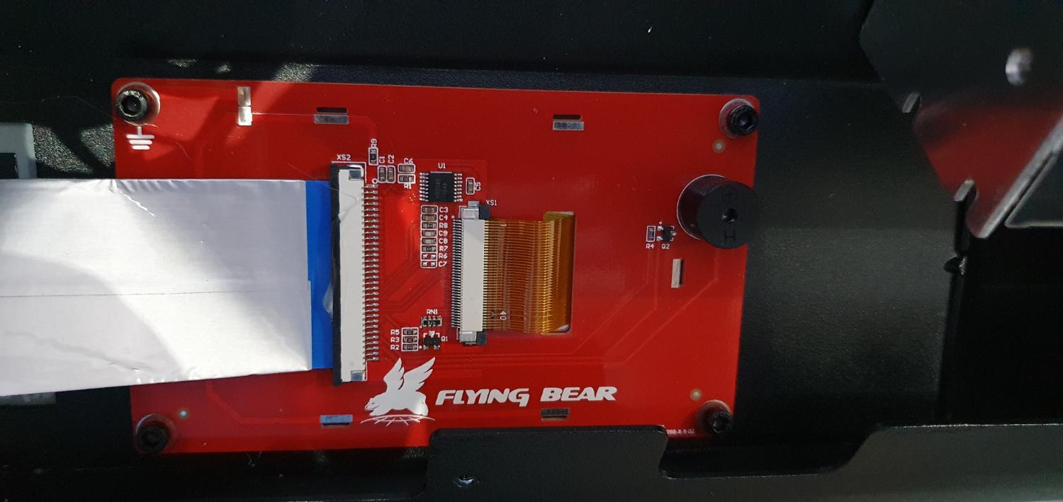

  1. No il display funziona Nel momento dell'aggiornamento il display funziona facendo vedere la percentuale di avanzamento ecc ecc. Solo dopo il reboot non esce ne il logo della stampante e il successivo menu. Ma solo la schermata nera.
  2. Assolutamente no ho controllato. Secondo me il problema è stato che nel momento dell'aggiornamento avevo il cavo stampante attaccato con il pc acceso. Mi viene da pensare a questo.
  3. Provato fa sempre la stessa cosa, Finisce ľinstallazione si riavvia ma schermo nero.

  5. ciao a tutti ho fatto l'aggiornamento del firmware della mia Flying bear ghost 4s con l'ultimo aggiornamento. tutto perfetto fino alla fine però al momento di riavviarsi non compare più lo schermo ma rimane tristamente nero. ho provato a rimettere il firmware originale ma come prima finisce l'installazione ma al momento del riavvio che avviene col classico "bip" ma schermo nero e tale rimane. che mi consigliate per farla funzionare? grazie

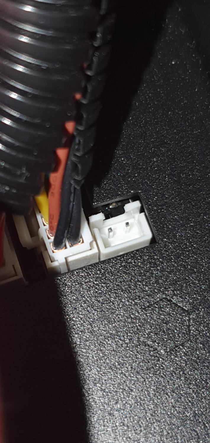

  7. Si hokuro immagino di si purtroppo non so per cosa posso utilizzarlo e lo schema non aiuta..🤣🤣
  8. ho usato il multimetro e non esce corrente Mistero comunque grazie per le risposte
  9. Qualcuno di voi sa dirmi a cosa serve questo connettore? Ho una Flying Bear Ghost 4s E questo connettore si trova alla base e non c'è nulla collegato il misero libretto di istruzioni non ne fa menzione. Secondo voi potrebbe essere un'alimentazione per la striscia led? Vi allego foto Grazie mille

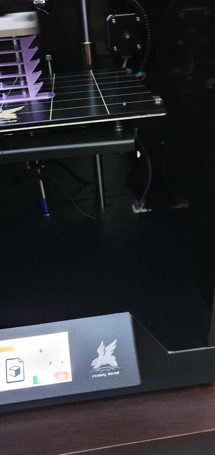

  11. avevi ragione messo 10 linee di brim e ho risolto allego foto. grazie mille per i consigli
