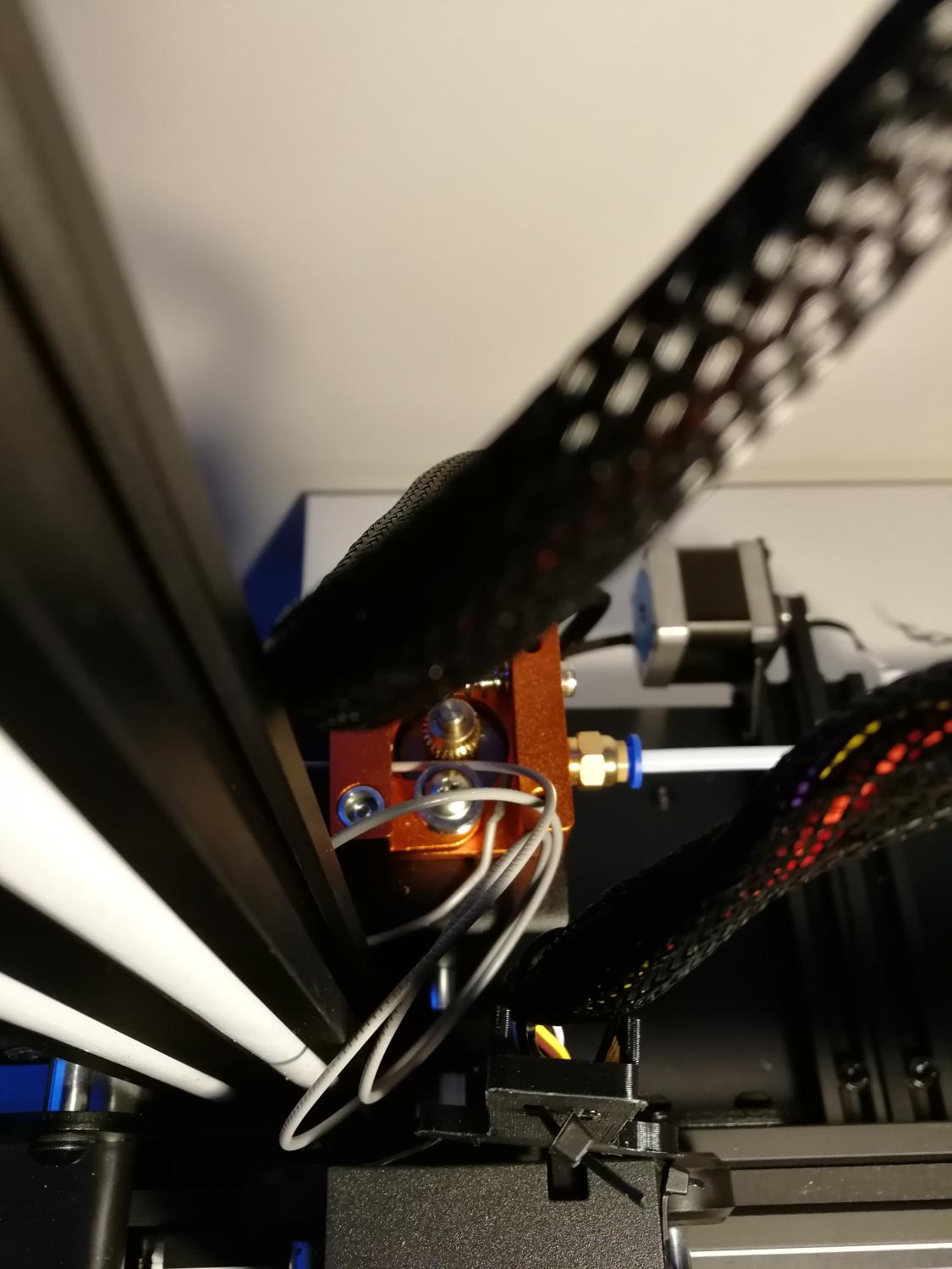

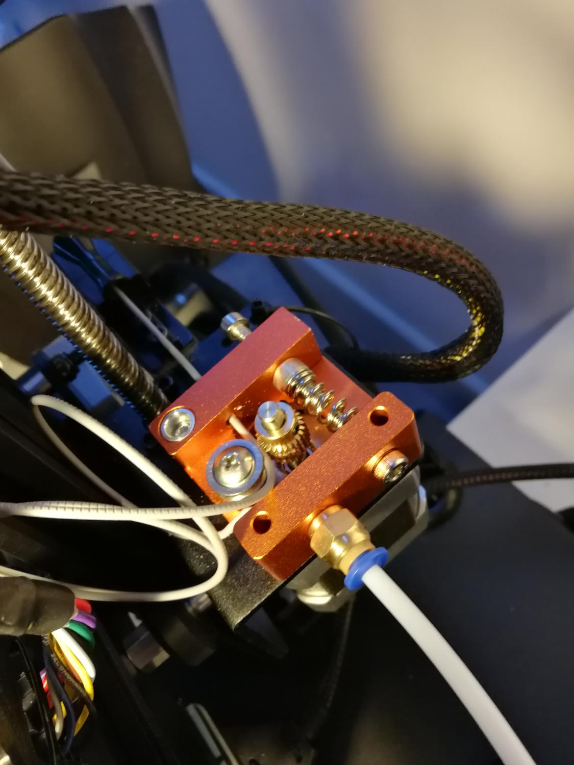

  6. Ma sinceramente non mi metto a far modifiche e perdere tempo con un estrusore da 10 euro.. sto stampando il pezzo in diagonale, sta andando avanti per ora. Mi farò una cultura, ho visto i bondtech ma devo capire se poi devo settare qualcosa o se è plug and play

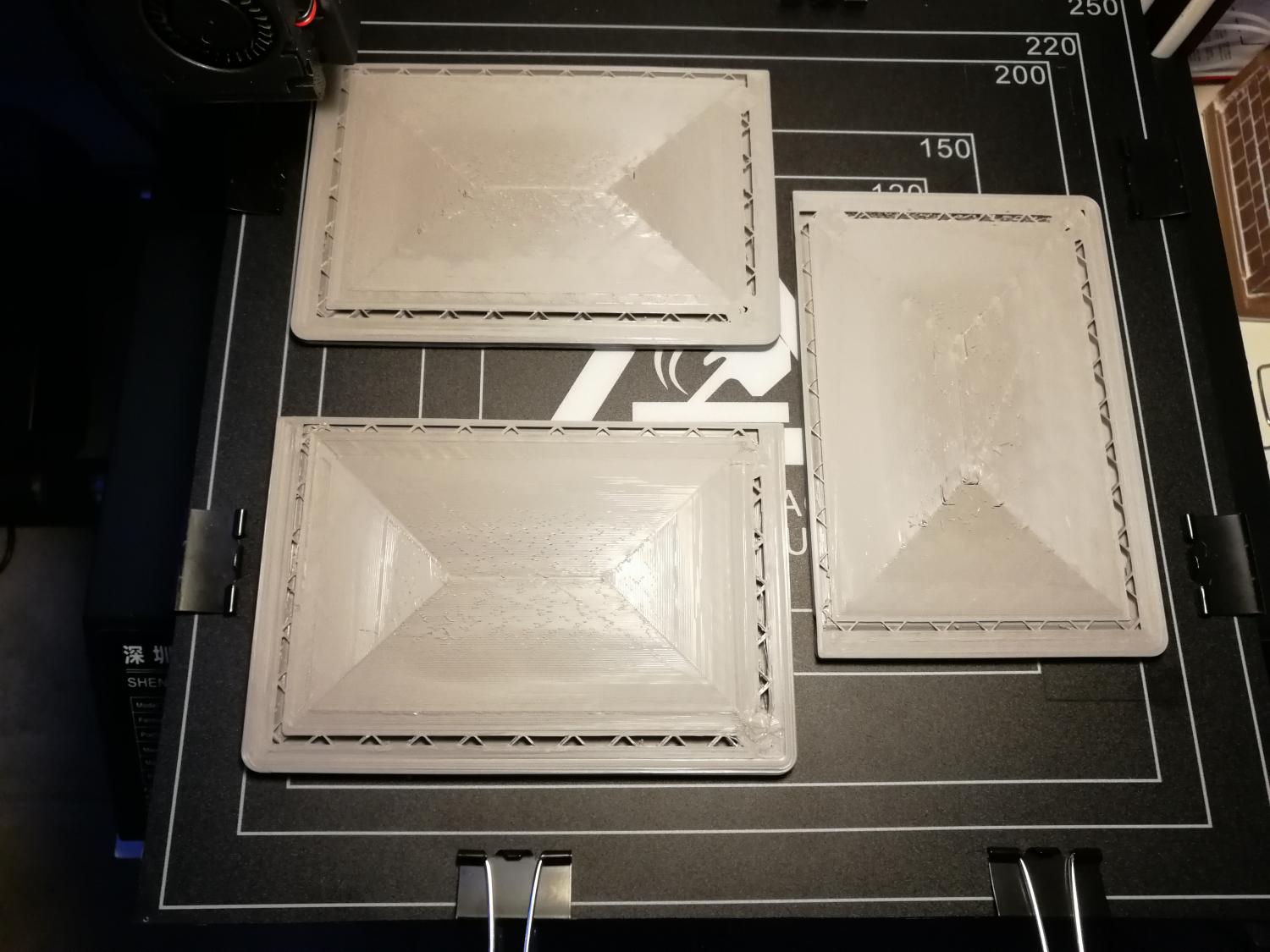

  7. Ragazzi vi ringrazio davvero, ma ho dei dubbi sul fatto che sia l'estrusore. Anche se forse comprerò quello con il rientro fino alla ruota. La retraction come dicevo la tengo disattivata, tanto poi essendo un cubo da ricoprire non mi interessa se ci sono imperfezioni. E con questo estrusore ho stampato tante cose, addirittura un lampadario da 8 pezzi di circa 15 ore l'uno. Escludo anche il piatto non livellato, perché lo livello con un gcode che copre i 5 punti e faccio a mano durante la stampa finché non è al limite dall'essere alto. Poi se fosse l'estrusore, perché solo con questo pezzo? Alla fine dovrò arrendermi e non stamparlo Già che ci siamo, mi dite quale estrusore è il migliore del mercato? Ogni volta che compro cinese mi sento male..
  8. @Salvogi no quello no.. mai fatto arrivare fino a li.. credevo parlassi della parte che va al nozzle. Ma scusa come faccio a farlo arrivare? Non ci passa nel connettore pneumatico, ne metto un pezzo di la tagliando?
  9. @MAL1190Ho pulito tutto come faccio sempre ed ho anche cambiato nozzle e ptfe, ormai lo faccio ogni settimana... @Salvogi il tubo l'ho sostituito e inserito a fondo come sempre, ed ho anche fatto una stampa da 15 ore nel frattempo, di un altro pezzo. Ora ho rifatto lo slice inclinando il pezzo di 3 gradi, vediamo cosa fa.. vi aggiorno
  10. Ciao a tutti, ho un problema con un pezzo in particolare, è una secret box presa da thingiverse ed è un pezzo molto stampato quindi i file sono a posto. Quando stampo il corpo centrale ad un certo punto, dopo circa 3 ore e mezza di stampa, si blocca l'estrusione e il pla esce lateralmente come vedete nelle foto. Ho rifatto lo slice più volte anche eliminando la retraction (è il parametro con cui ho più problemi). Ho anche riscaricato il pezzo da un altro utente ma stesso problema, 3 ore e mezza e comincia a far danno. Ne ho fatti 3 in foto vedete che ai bloccano allo stesso punto o quasi... Allego foto, qualche idea?
