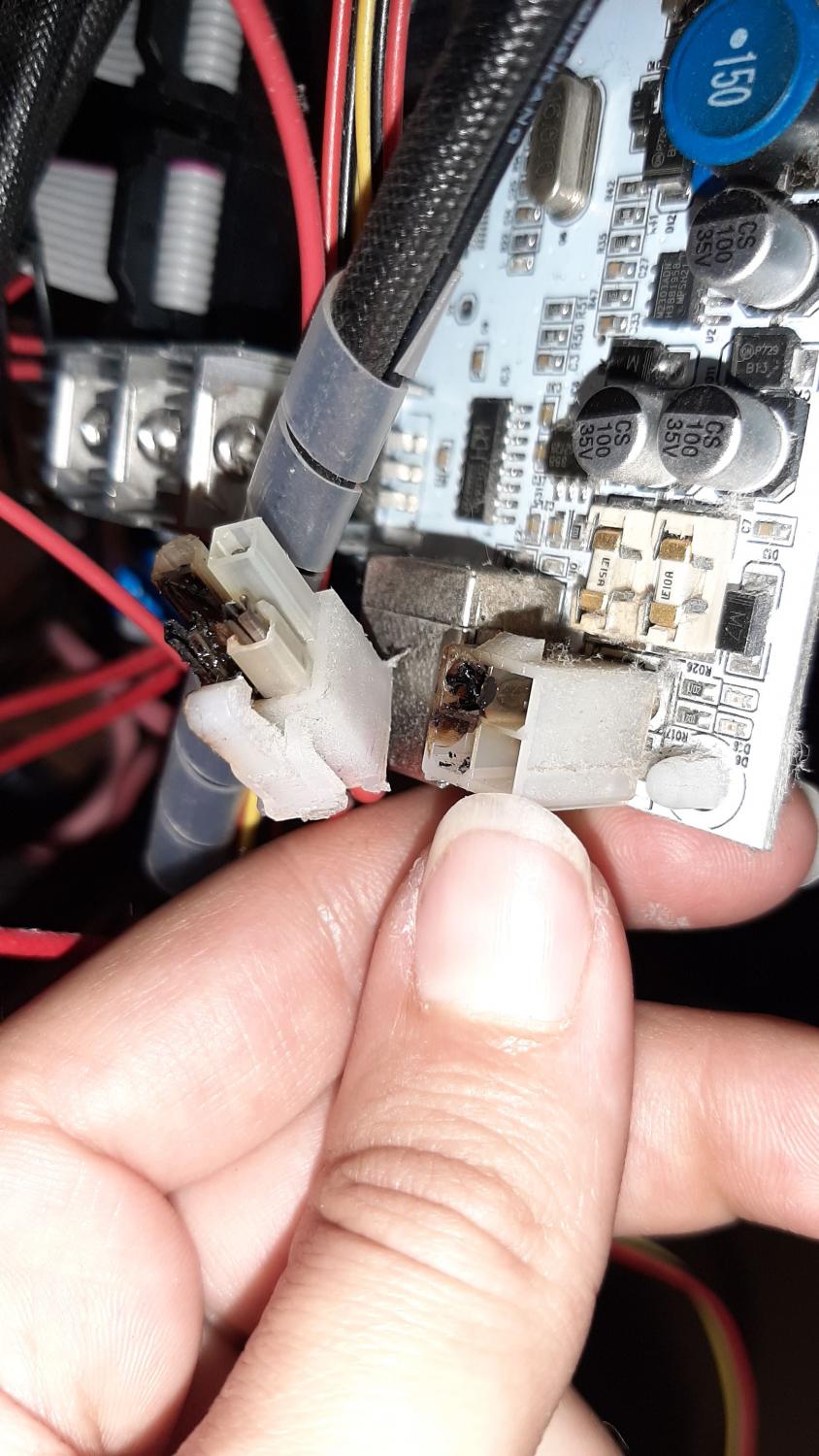

  10. Perché se il problema non era un falso contatto ma peggio il cavo che non tiene la tensione....😱
  11. Avevo pensato a questa eventualità effettivamente, di saldare il cavo direttamente alla scheda.. L'unica paura è se dovesse risuccedere se non mi brucia tutta la stampante a quel punto
  12. Beh, è tutto cotto.. Per power cable intendevo il cavo che porta tensione alla scheda. Comunque ora provo, grazie!
  13. Ailuthien
    Power cable cotto
    Ciao a tutti! Possiedo una stampante Geeetech I3 pro B, oggi ho avuto purtroppo una spiacevole sorpresa durante una stampa.. Il power cable e relativa sede si sono bruciati. Letteralmente cotti. Ora, vorrei sostituire le componenti, ho trovato la scheda madre, l'unica cosa che non riesco a trovare è il power cable della giusta lunghezza. Mi sapete dire se esistono siti dove posso trovarlo? Ho provato un po' a giro ma senza risultati
