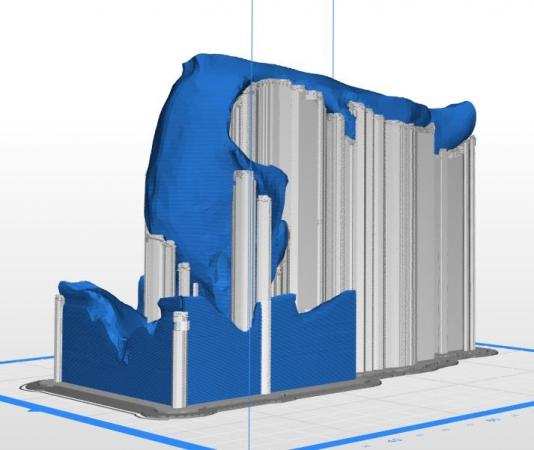

Mesh Irregolare
NicoNico ha risposto a Alexandru nella discussione Problemi generici o di qualità di stampa
Ciao allora complimenti, per essere un neofita questo è un bel battesimo del fuoco! Z-suite purtroppo, essendo un SW proprietario, esporta solo .ZCODE. Secondo me potresti fixare il problema andando ad agire (diminuendo) i gradi di sbalzo fisicamente possibili stampando SENZA supporti, in pratica dici al SW che sopra certi gradi NON può stampare senza supporti. Dicci come va Ciao -
Mesh Irregolare
Ciao per sfizio ho voluto aprirlo e risolverlo con lo Z-Suite.. ma che mi vuole rappresentare? Non ho lanciato la stampa (al momento occupata) ma sembra "stampabile", hai dei problemi con altri slicer? -

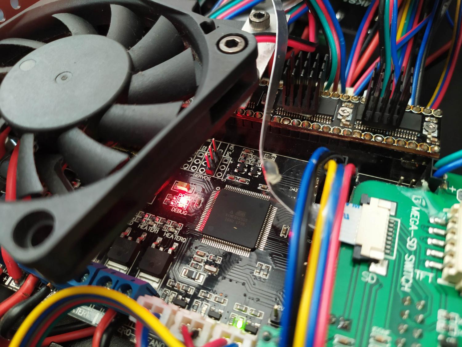

Problema LED POWER | Scheda madre
NicoNico ha risposto a NicoNico nella discussione Hardware e componenti
Moriranno con onore 🙂 in realtà capisco la perplessità, a meno che non sia una CNC o stampanti professionali poco servono degli STEP così alti, ma volevo testarne i limiti e, visto che il limite del driver è a 128 step (ma usabile solo con scheda a 32-bit), ho pensato bene di chiedere il massimo con il massimo che avevo. ..e sono stato clemente con la Vref alla fine ..e poi son cinesi, sono abituati a lavorare fino allo sfinimento 😉 P.S. a parte le battute, già un setting a 1/32 è più che sufficiente -
già.. rimontato gli stessi identici componenti e funziona. Il perchè è presto detto: una delle basette del driver era semifusa. Il problema era sostanzialmente nella Vref settata sul driver, ovvero da calcolo Vref = 1.5 A x 1.1 (avendo la resistenza a 220) quindi Vref a 1.65. Una Vref così alta, oltre ad essere quasi a fondoscala è devastante in termini di usura del driver e -purtroppo- di tutto quello che c'è collegato. Settandola a 1.4 il problema si è molto attenuato: non sento i motori triggherarsi ad ogni avvio, dopo ore di stampa sono caldi ma non bollenti e c'è abbastanza coppia da far girare tutto senza perdita di passi. Per completezza i driver sono degli LV8729 settati a 1/64 sugli assi e 1/32 sull'estrusore. -
Perché l'estrusore non funzionava, ma il driver mi dava il valore di vref esatto con il tester, ho scoperto dopo un po' che c'era un problema con la relativa pista della scheda madre, ergo l'ho sostituita mantenendo il driver vecchio Si, ci sono 2 led: il primo POWER è rosso e segna (come dice @FoNzY) che la stampante è accesa, il secondo DEBUG è verde e intermittente, segna problemi o mancanza di firmware -
Ciao, no domandavo se ci fosse un problema di alimentazione (e quindi) sostituire l'alimentatore.. mi spiego, l'ho smontata per sostituire un driver ma ora, ricollegando tutto, non funzionano i motori Comunque molto probabilmente è solo il led che segna che è accesa, il problema dovrà essere altrove -
Ciao Ho questo problema in foto: praticamente un led in prossimità della scritta Power acceso in rosso fisso. È per caso un problema di alimentatore? Devo sostituirlo? La scheda è una trigorilla montata su una I3mega Grazie mille
