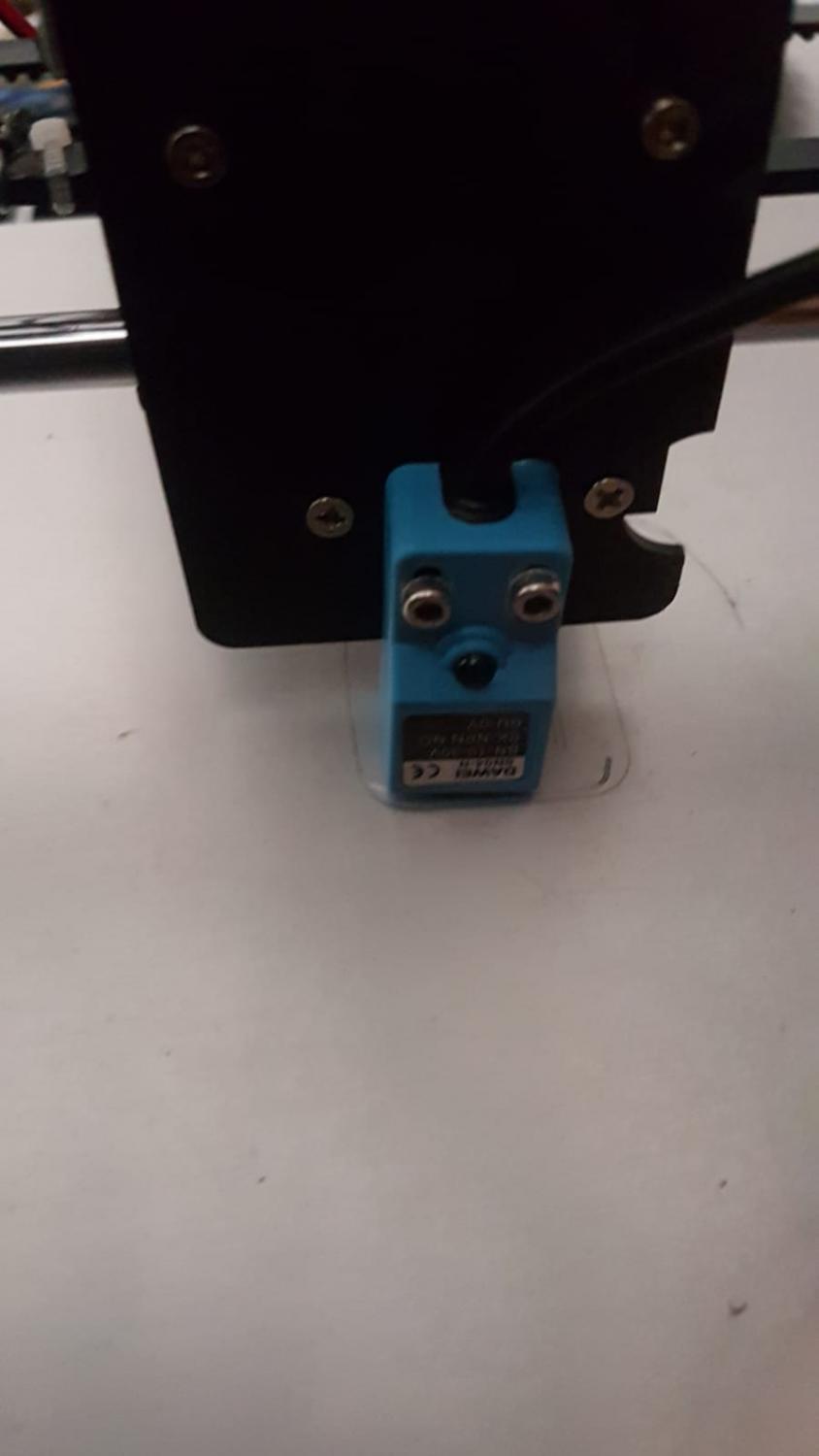

  1. Ho provato a caricare skynet e adesso funziona l'offset (sempre con i comandi di pronterface) quindi mi verrebbe da credere che ho sbaglio a configurare marlin... grazie mille a tutti per la disponibilità
  2. Si il dubbio mi era venuto infatti ho provato con più di una guida e questa mi sembrava semplicemente la più completa..... Ho riprovato anche a fare come dici tu ma la situazione non è cambiata
  3. Seguo questa guida (che non riesco ad allegare) e se non ho capito male -Faccio scendere a fine corsa il sensore e faccio auto home - Tiro su del tutto il sensore, metto il foglio di carta e muovo manualmente i due motori -Misuro che l'asse sia dritto e faccio scendere il sensore fino a che non si accende la lucina rossa per poi ripetere il comando auto home - A questo punto sempre con il foglio di carta uso la funzione offset ( che a me non funziona) quindi di ripiego faccio muovi asse>> asse z >> faccio scendere quanto basta >> leggo il valore e lo metto come offset con il meno davanti - Uso la funzione livellamento automatico - Mi accorgo che non funziona qualcosa 😂 con youtube non ho mai fatto spero si veda anche come l'ho messa io 😅
  4. Grazie mille della risposta.... ma ultima curiosità/domanda stupida perché in tutti i video tutorial si vede che si muove anche mentre la regolano mentre a me non si muove mai ?😂 https://www.dropbox.com/s/lkzwip45xwkwjdk/20200803_202039.mp4?dl=0 Non sapevo potesse assumere solo valori negativi....😅 Nel video infatti metto un valore positivo, comunque ho provato anche con i valori negativi e purtroppo non va comunque 😔
  5. Facendo M503 l'offset risulta quello impostato ma non ci sono segnali di vita... ma già quando si cambia offset si dovrebbe muovere giusto ? 😅 il video lo carico a breve perché è troppo grande 😂
  6. Ho tolto e scollegato il finecorsa meccanico per sostituirlo con il sensore... (spero che sia corretto fare così) auto home e il livellamento del piano lo fa correttamente.
  7. Penso anch'io che possa semplicemente essere qualcosa di allentato che crea un "gioco" tuttavia mi è capitato di dover sostituire alcuni driver perché i motori non rispondevano bene.... P.s. Nel mio caso non erano errori ciclici, ma non saprei dire se un guasto su un driver si manifesta sempre nello stesso modo....
  8. Si ho seguito tutte quelle procedure però quando inserisco il z valore di offset non c'è un effettivo cambiamento anche se il valore viene salvato, inoltre se provo a variare il valore di offset "manualmente" dalla stampante stessa l'asse z non si muove minimamente... 😪😪
  9. Secondo me devi tornare a calibrare la macchina, controlla che l'asse z non stia lavorando "storto" altrimenti il motore fa più fatica per nulla..... Se il problema invece è riferito al motore e ne sei sicuro per esperienza ti dico che potrebbe essere la scheda in particolare il driver dell'asse....
  10. Grazie mille per la risposta, ☺️ purtroppo sul piano non c'è nulla..... la stampante funziona correttamente e anche il sensore l'unica cosa che non va è la regolazione dell'offest dell'asse z dopo aver livellato il piano
  11. Buonasera a tutti, chiedo aiuto in quanto ho deciso di montare sulla mia Anet A8 un sensore come quello in foto tuttavia nonostante svariati tentativi non riesco a regolare l'offest dell'asse z ne da pc ne dall'LCD della stampante e non capisco perché... Ho forse sbagliato qualcosa nella modifica del file di Marlin che allego? Grazie a chiunque mi aiuterà Config.h.x
