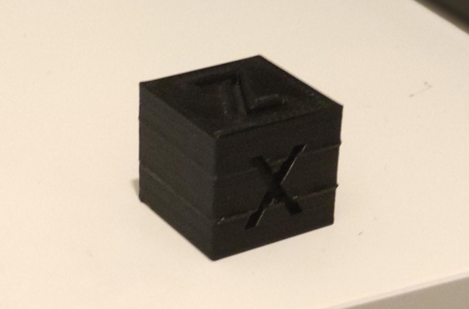

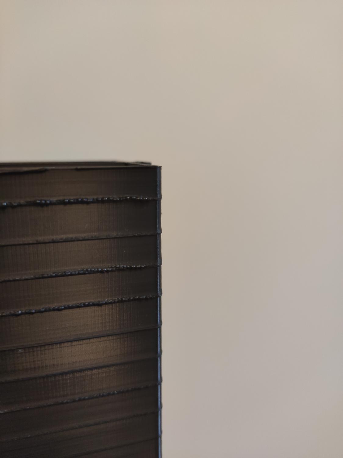

  1. Grazie ragazzi! Evidentemente era proprio quello! Un problema di allineamento della barra filettata dell'asse Z. Ho appena stampato ed il cubo non ha avuto problemi!!!
  2. .Le ho ricontrollate, ho fatto andare su e giù la stampante diverse volte. Ho staccato e rimesso la barra filettata dell'asse Z, il motore non sembra sforzare adesso. A mano non sento difficoltà a farla girare. provo un'altra stampa.
  3. Ho anche provato una stampa con altezza layer 0.2 ma nulla, stesso problema, sempre alle stesse altezze. Mannaggia.
  4. Sull'asse Z ho messo del grasso bianco un paio di settimane fa. Al momento non ne ho più, ma l'ho ordinato e appena arriva rifaccio il trattamento. Consigliereste qualcosa di differente? Non mi sembra che l'asse stia lavorando storto. Che verifica potrei fare? La cosa che continua a lasciarmi perplesso è la regolarità del problema. Se perdesse un passo in modo casuale potrei pensare all'asse, ma se su tutte le stampe mi fa il problema sempre alle stesse altezze, sempre a poco meno di 8 mm l'uno dall'altro, non so a cosa pensare.
  5. Buongiorno a tutti. Sono nuovo del forum, e anche della stampa 3d. Ho una Ender 3 e da qualche tempo mostra un problema che non capisco (e che fino a un mese fa non aveva). Premetto che non ho modificato nulla da allora. Il problema si presenta con una stampa che evidenzia delle righe orizzontali, spaziate di circa 0,8 cm (stampando con layer di 0,12 mm, quindi circa ogni 65 layer). In pratica sembra che il movimento sull'asse z si blocchi, quindi la stampante va a depositare un altro layer alla stessa altezza del precedente, provocando grosse sbavature dovute al materiale in eccesso e spesso lo slittamento della ruota dell'estrusore, che non riesce a spingere fuori il materiale perchè il nozzle è a diretto contatto con il layer precedente. La cosa viene un po' mitigata se intervengo durante la stampa facendo fare qualche "baby step" all'asse z. Non capisco a cosa possa essere dovuto, fino a un mese fa non aveva mai avuto di questi problemi. Ho notato anche che il motore dell'asse z è molto caldo, ma visto il periodo e le temperature non capisco se possa essere indicativo di qualcosa oppure no. Grazie in anticipo a chi mi darà una mano, per far capire meglio allego una foto.
