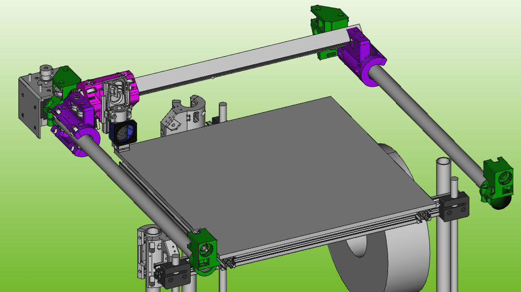

    Domanda difficile. Io le macchine preferisco disegnarmele da solo, magari prendendo spunto da altri progetti ma comunque inserendo alcuni elementi che ritengo essenziali. Attualmente quel poco di tempo libero che ho lo sto dedicando a verificare cosa si può tirare fuori da un po di cuscinetti e qualche tubo di alluminio: Ho già realizzato un prototipo di XY ed è promettente. Sto adattando un vecchio box per montarcelo dentro e metterici il piatto, farla girare e vedere come si comporta. Se va come spero potrebbe essere un progetto interessante e relativamente a basso costo. Di macchine che mi piacciono ne ho viste tante, in primis la UMMD (vecchio progetto ma è meno rozza di quello che sembra). Anche la V0, supporto del piatto a parte, mi piace. Se volessi buttare tanti soldi (perché è un investimento che non si ripagherà mai) costruirei qualcosa tipo questa. Poi qualche hanno fa ho visto un video in cui degli universitari mettevano a testa in giù una mini delta mentre stampava e mi ha fatto scattare la scimmi di stampare a testa in giù, ma qualcuno è arrivato prima di me.... Quindi non c'è un progetto noto che realizzerei così com'è. Per tornare all'argomento di discussione però la V2.4 mi sembra troppo impegnativa soprattutto economicamente, rispetto a, per dire, un paio di Hipercube Evo (sul fatto che due buone sono meglio di una super concordo con @eaman).

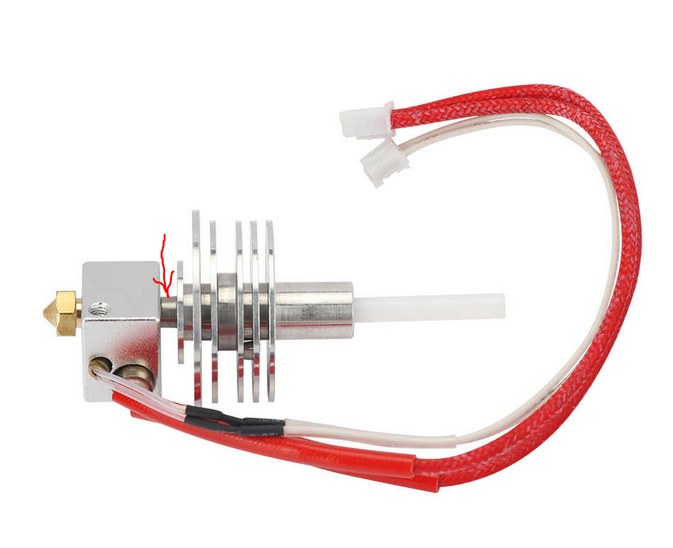

  18. Nessuno vende gli hotend finiti. Quando arrivano li devi comunque regolere e finire di montare tu. E non si allunga più di quello che è già perche il nozle va comunque a pacco sulla faccia inferiore della gola. L'unica cosa che si muove è il blocco di metallo con la cartuccia riscaldante, che va ad avvolgere il nozle e si allontana dal dissipatore. Giusto per cultura leggiti questo documento che descrive come si comporta il calore sui fusori delle stampanti 3D.

  20. Forse non sono stato abbastanza chiaro: il blocco di riscaldamento DEVE restare distante dal dissiparore. Questo è il tuo hotend: Così è quando lo compri: Lo spazio che ho indicato serve ad evitare che il calore si trasmetta nel dissipatore in tutti gli hot end, a parte quelli in ceramica.
