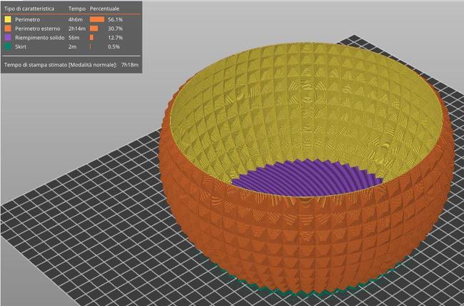

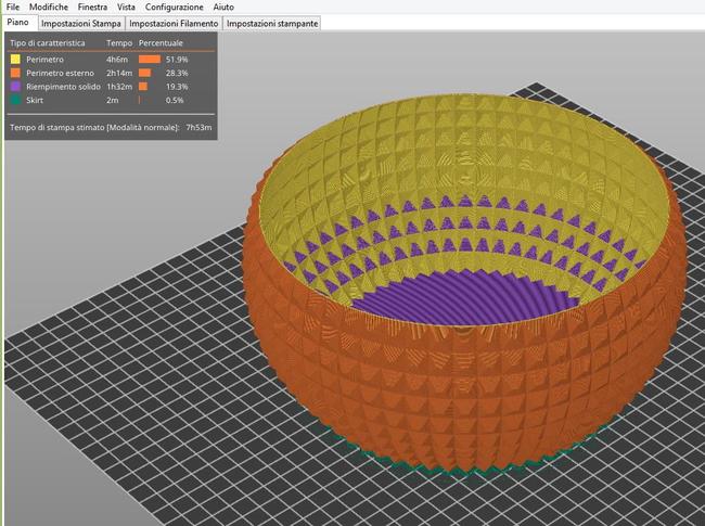

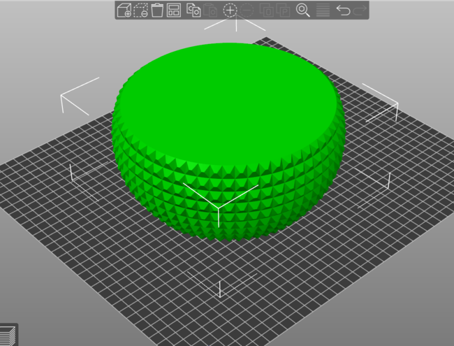

Vase/non-vase mode
Truck64 ha risposto a nervine nella discussione Software di slicing, firmware e GCode
Per quel poco che so eccetto il vase mode ogni slicer aggiuge delle strutture alle pareti inclinate. Dubito che troverai un modo per farle come vuoi. Perchè ti danno fastidio? -

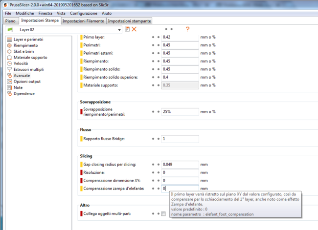

Problemi con primi layer stampa
Truck64 ha risposto a Lorenzo2005 nella discussione Problemi generici o di qualità di stampa
"Abbastanza" è molto soggettivo. Comunque il pezzo aderisce anche se se il primo layer fosse troppo schiacciato, e in quel caso il material in eccesso ti da proprio il problema del piede di elefante. Non so che conoscenze tu abbia di meccanica ma ricordati che un layer da 0,2mm è spesso meno di un paio di fogli di carta da stampante, e che un errore di 2 centesimi (0,02mm che non saprei come descriverti se non "prendi uno dei suddetti fogli e dividilo in 5 strati....") corrisponde al 10% in più o meno di flusso. Quindi per fare qualità con la stampa 3D bisogna imparare a essere precisi. -
Difficile da dire vededo solo qualche foto, anche perchè l'effetto cambia da slicer a slicer. Su PrusaSlicer si imposta a mm e particamnete zooma il primo layer di quanto indicato. In Cura se non sbaglio è la stessa cosa, solo che per ridurre le dimensioni devi mettere valori negativi. Prova a fare qualche prova a 0,1mm alla volta. -
Livellamento del piatto a parte c'è un settagio apposta per quel difetto, in gergo "piede di elefante", nel profilo di stampa. -
