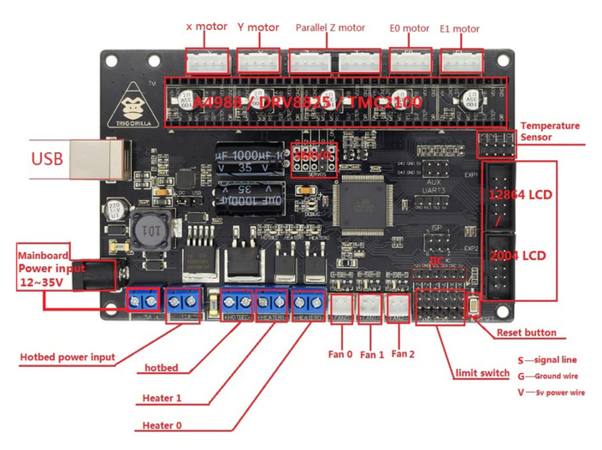

Modifica doppio estrusore anycubic prusa i3
Truck64 ha risposto a Alessandro998 nella discussione Software di slicing, firmware e GCode
Prima cosa devi dire alla stampante quanti motori E hai: // This defines the number of extruders // :[0, 1, 2, 3, 4, 5, 6, 7, 8] #define EXTRUDERS 2 fatto questo con i valori di base il firmware si attiva già per riscaldatori e nozle indipendenti, che andranno configurti indicano dove è collegato il sensore di temperatura dell'estrusore n. e quale pin gestisce il riscaldamento. Se ti va bene nella definizione della tua scheda hai già pronta la configurazione dei pin per TEMP_1_PIN e HEATER_1_PIN. Se ti va male la cosa comincia a essere complicata, in quel caso serve sapere prima di tutto che scheda hai tu. Per quanto riguarda gli offset tra i due nozle meglio configurare il tutto nello slicer. Se i nozle sono fissi poi dovrai regolare molto bene le altezze relative e anche così prevedo grossi problemi. In genere si usa il nozle singolo o un sistema che alza quello non in uso per evitare che l'hotend non attivo "raspi" sul pezzo. Tanto per curiosità, quale hotend hai preso? e chi te lo ha fornito non da nessun indicazione (tutorial, istruzioni ecc.)? -

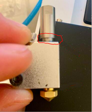

Problemi con Artillery Sidewinder X1 dopo cambio hotend
Truck64 ha risposto a Gian57 nella discussione Problemi generici o di qualità di stampa
Vale per tutti gli hotend: il restringimento della gola serve a isolare termicamente il blocco riscaldante dal resto dell'estrusore. Quindi la gola va inserita nel blocco riscaldante il minimo indispensabile, solo la parte filettata, fino a che non va in battuta sul nozle. -

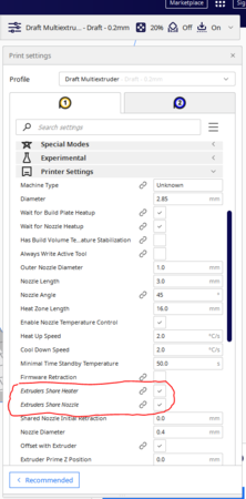

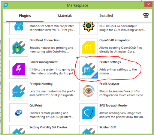

Stampa difforme
Truck64 ha risposto a PopiTech nella discussione Problemi generici o di qualità di stampa
OK, ho fatto un po di compiti a casa (Cura 4.12.1 ma ho letto che è la stessa cosa su 4.13). La voce è sparita dai settaggi della macchina, ma si può ancora impostare nel profilo di stampa. Questi i passaggi: 1) istalla il plugin Printer settings 2) nel profilo di stampa espandi l'ultimo pannello (Printer settings) e spunta le due voci che indicano la presenza di un unico riscaldatore e di un unico ugello Fatto questo il codice viene generato senza i comandi per il secondo riscaldatore: a sinistra il codice pre modifica, a destra dopo. Nel codice a destra l'unico cambio di temperatura e il raffreddamento a fine file. -

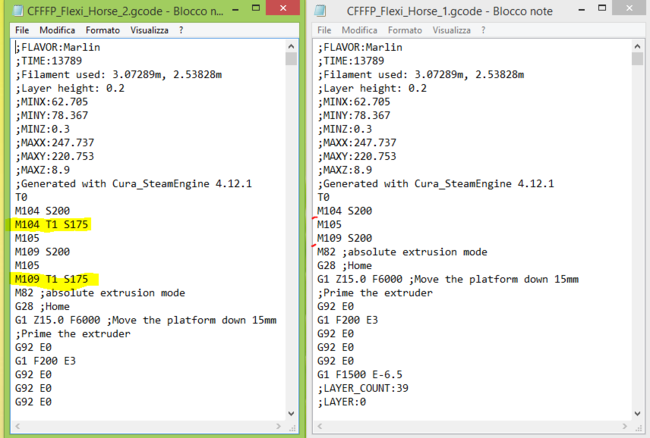

Stampa difforme
Anch'io, e non capisco la tendenza a fossilizzarsi su un solo slicer. Ognuno ha i suoi pregi e i suoi difetti. Saperne usare più di uno non può essere altro che un bene. -

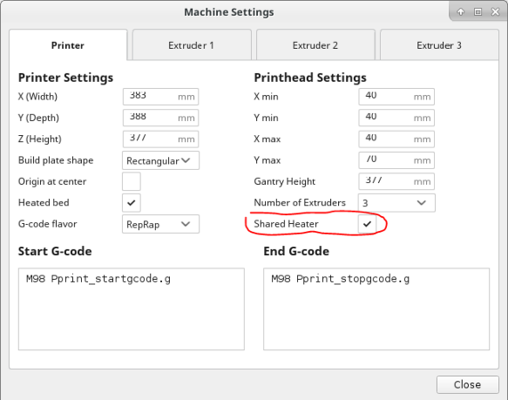

Stampa difforme
Non sono sicuro ma probaibile che nel firmware iniziale ci fosse attiva l'opzione #define SINGLENOZZLE, ed in quel caso è il firmware che dovrebbe gestire le richieste di cambio temperatura sempre sullo stesso riscaldatore. Normalmente però è una cosa che dovrebbe essere gestita dallo slicer. Cura ha l'opzione di riscaldatore condiviso ma solo fino alla versione 4.7, poi da quanto ho letto l'hanno tolto ed è configurabile solo editando il file di profilo della stampante. Sembra ci sia coumque un baco ma stando a questa discussione ed ad altre che ho letto non è prevista una pach essendo un problema che affligge le stampanti terze, non quelle di Ultimaker, che hanno hotend separati. Mi pare che qualcuno accennava a mettere un M104 S{material_print_temperature} nello Start Gcode dell'estrusore, ma mi sembra strano che funzioni. Invecie se vai nei file di configurazione dal sito Geeetech trovi che la temperatuta di lavoro e di standby per i materiali è la stassa: quindi immagino che questo eviti il raffreddamento dell'estrusore anche in assenza dell'opzione corretta di Cura. Dovrebbe spegnere solo al raggiungimento dell'ultimo cambio colore ma forse non crea troppi problemi. -
