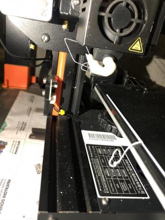

  2. Ho risolto!! Come immaginavo il problema non era software, ma hardware: si erano allentate un po' le rotelle dei carelli X e Y e questo faceva avere gioco al piatto. Ora va alla grande!
  3. Ma quindi è quello il problema? Pensavo che con tutte le prove che ho fatto negli ultimi giorni, anche solo per la legge dei grandi numeri, almeno una volta avrei dovuto azzeccare la calibrazione! Ma invece, il bltouch potrebbe essere una soluzione?
  4. Quel cubo l'avrò stampato una decina di volte, sempre dopo un livellamento fatto a mano col foglio di carta. Ci sta che non siano state tutte uguali, ma che adesso siano completamente diverse rispetto ad un mese fa... mi sembra un po' strano. Proverò a modificare il primo layer, vediamo se cambia qualcosa
  5. Il file gcode è lo stesso da tempo ed è sempre andato bene, quindi non credo sia quello il problema
  6. Altezza layer: 0.2 Altezza layer iniziale: 0.4
  7. Io non riesco a capire quale sia la causa e quale l'effetto: se si stacca dal piatto quindi segue l'estrusore, oppure l'estrusore non si alza a dovere e quindi si porta dietro anche la parte già stampata...
  8. Forse è un po' veloce, ma fa capire la situazione CE3PRO_xyzCalibration_cube_20201026134617-fail.mpg Come si vede quasi metà cubo l'ha fatta come si deve, poi...
  9. Ho regolato gli step per l’asse Z, con una modifica minima. Ma non è cambiato nulla... bene i primi layer, poi si attacca tutto all’estrusore
  10. L’unico dato che avevo cambiato erano gli step dell’estrusore e l’ho reimpostato sulla nuova dando per scontato che il resto fosse uguale ai dati di fabbrica
  11. È una settimana che provo a stampare il cubo! Però non è un problema di adesione perché i primi layer li fa bene. Ci sta invece che sia un problema di step su z perché magari non sale quanto dovrebbe e si attacca a quanto già stampato E comunque dare un’occhiata anche agli altri assi male non fa!
  12. No, non ci avevo pensato in effetti! Stasera provo, grazie mille
  13. Il livellamento lo faccio con un file gcode che fa due volte il giro fermandosi nei 4 angoli ed aspettando il mio ok per proseguire. Io infilo un foglio e regolo l'altezza del piatto per fare un po' di attrito. Si, a volte lo alzo ed a volte lo abbasso
  14. Ciao a tutti. Io ho una Ender3 Pro alla quale ho cambiato la motherboard (4.2.7). Da una settimana non riesco più a stampare come si deve: dopo i primi layer, il filamento si attacca all'estrusore e si ammassa tutto lì (vedi allegato). Ho già cambiato tutto il gruppo estrusore, l'ho pulito, ho regolato l'altezza del piatto, ho controllato che fosse tutto in bolla... ma niente da fare. La cosa strana è che dopo ogni stampa fallita, il piatto è da regolare "pesantemente", con diversi giri di ogni rotella. Cosa può essere?
