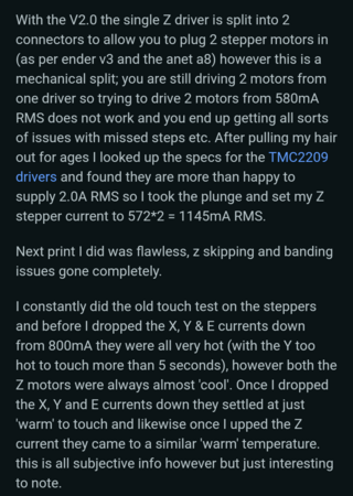

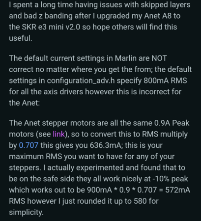

  13. Ok....ora ho capito.....quale sarebbe il valore corretto per i motori da 0.9 amp e per quello da 2.0 ??? Poi sarebbe utile passare da 16 microstep a 256?? Ho trovato questa discussione credo che siano i valori di cui ho bisogno

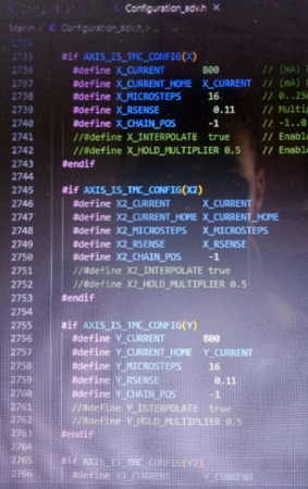

  14. mi scuso in anticipo ma ho fatto una foto dello schermo.....hanno tutti lo stesso valore.....però cosí i conti non tornano con i valori che mi sono ricavato con la formula matematica
  15. Okkkkkkk......stasera gli darò un occhiata e provo ad apportare le modifiche.....grazie!!!
