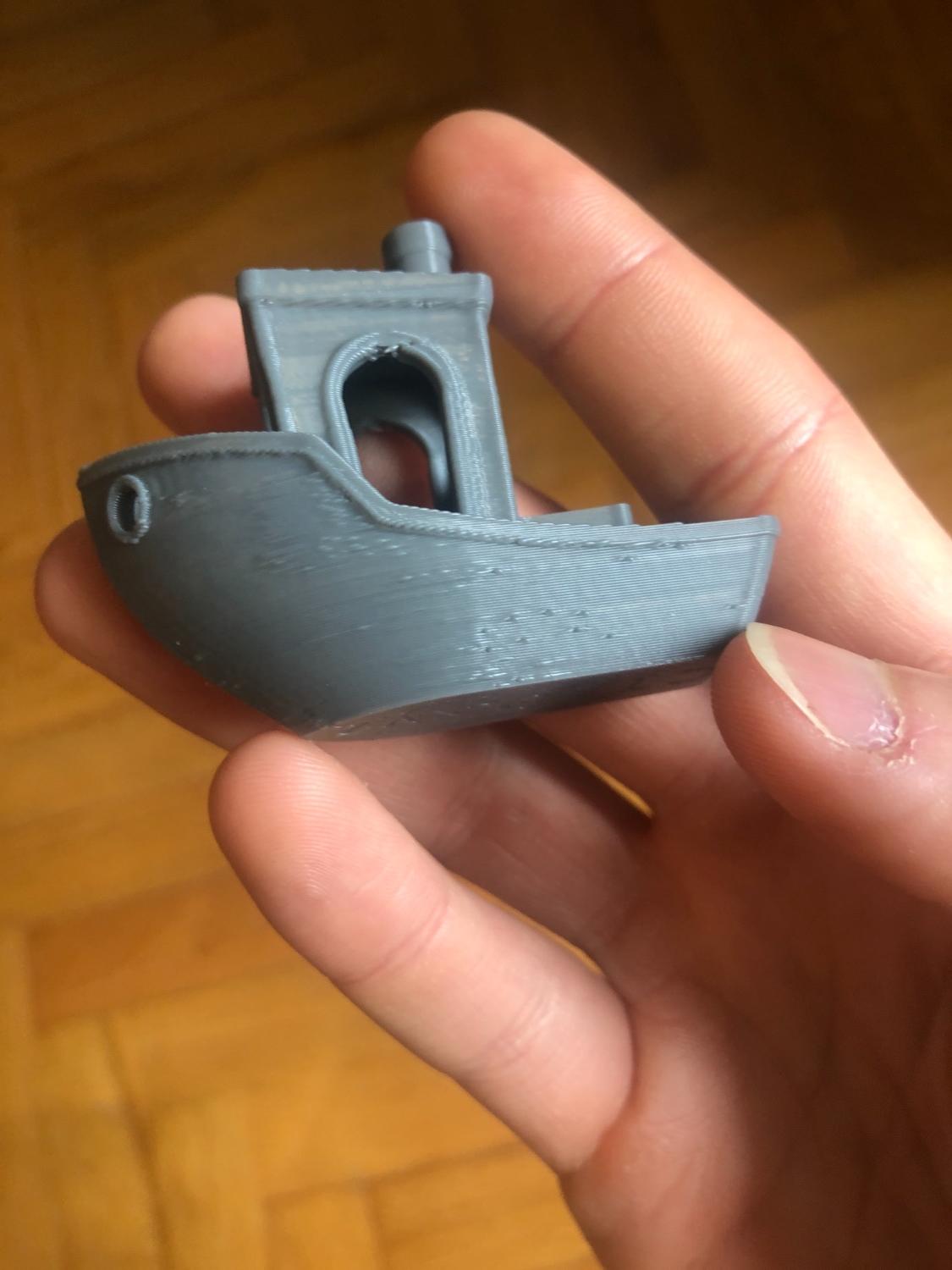

  1. La stampa prima di quella Benchy, è venuta perfetta, come ho sempre fatto Pla lo stesso che ho sempre usato
  2. Stampando tramite octoprint il problema si accentua parecchio, ma quello che non capisco è che fino alla stampa precedente funzionava tutto bene ora invece...
  3. Da cosa possono essere dovuti?? Aiutooo

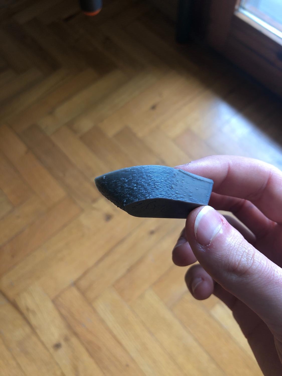

  5. Si, dopodiche ho la stampa piena di stringing Inviato dal mio iPhone utilizzando Tapatalk
  6. Ciao, sicuramente questi upgrade miglioreranno la qualità di stampa, ma io volevo solo trovare delle impostazioni buone per il filamento sunlu pla plus nero dato che con tutti gli altri filamenti che ho mon ho nessun problema di layer mancati come con questo Inviato dal mio iPhone utilizzando Tapatalk Ho appena fatto un test della ritrazione, impostando 4mm a 30mm/s senza alcun problema di stringing, rimane comunque il problema di perdita di layer[emoji24] Inviato dal mio iPhone utilizzando Tapatalk
  7. Questo è un pla plus e sulle temperature consigliate vanno dai 210º ai 235º, ho gia stampato una temp tower e la temperatura migliore nonostante la perdita di layer è tra i 215º e 220º Inviato dal mio iPhone utilizzando Tapatalk
  8. Ciao, ho provato a stampare con una temperatura di 220 gradi ed ho abbassato la ritrazione a 4mm e a 30mm/s inoltre ho anche abbassato la velocità di stampa a 30mm/s ma non ho risolto il problema Inviato dal mio iPhone utilizzando Tapatalk

  10. 8mm di ritrazione, 50mm/s di velocità di ritrazione a 50mm/s di velocità di stampa Inviato dal mio iPhone utilizzando Tapatalk
