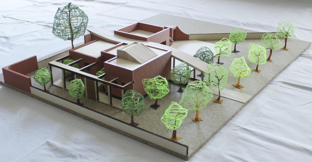

  3. Diciamo che come livello di dettaglio andrebbe bene questo nella foto allegata, come dimensioni quelle che dicevo prima, 2 metri per 2 metri. Non sono fattibili con 2000€ di budget?
  4. scusate se rispondo ora, comunque le stampe da assemblare dovrebbero avere dimensione complessiva come i plastici che si fanno in architettura. Per intenderci 2 metri per 2 metri per l'intero progetto. A questo punto credo che non stamperemo cose molto definite, poiché il budget diciamo che è all'incirca 2000€. Si trova qualcosa che fa al caso nostro a questa cifra?
