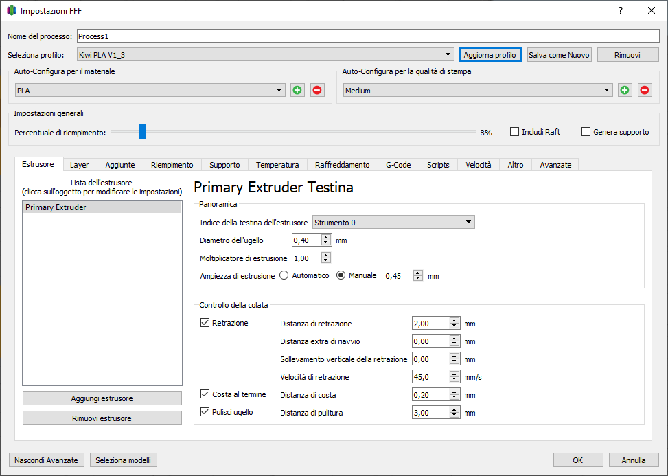

  1. Allora comprerò il ptfe della Capricorn e ti farò sapere, grazie mille
  2. sisi la ventola gira dal lato giusto, stampo a 200, il filamento ne ho provati di vari tipi , sempre lo stesso problema. Devo provare a cambiare ptfe e ti dico Non è cambiato nulla purtroppo

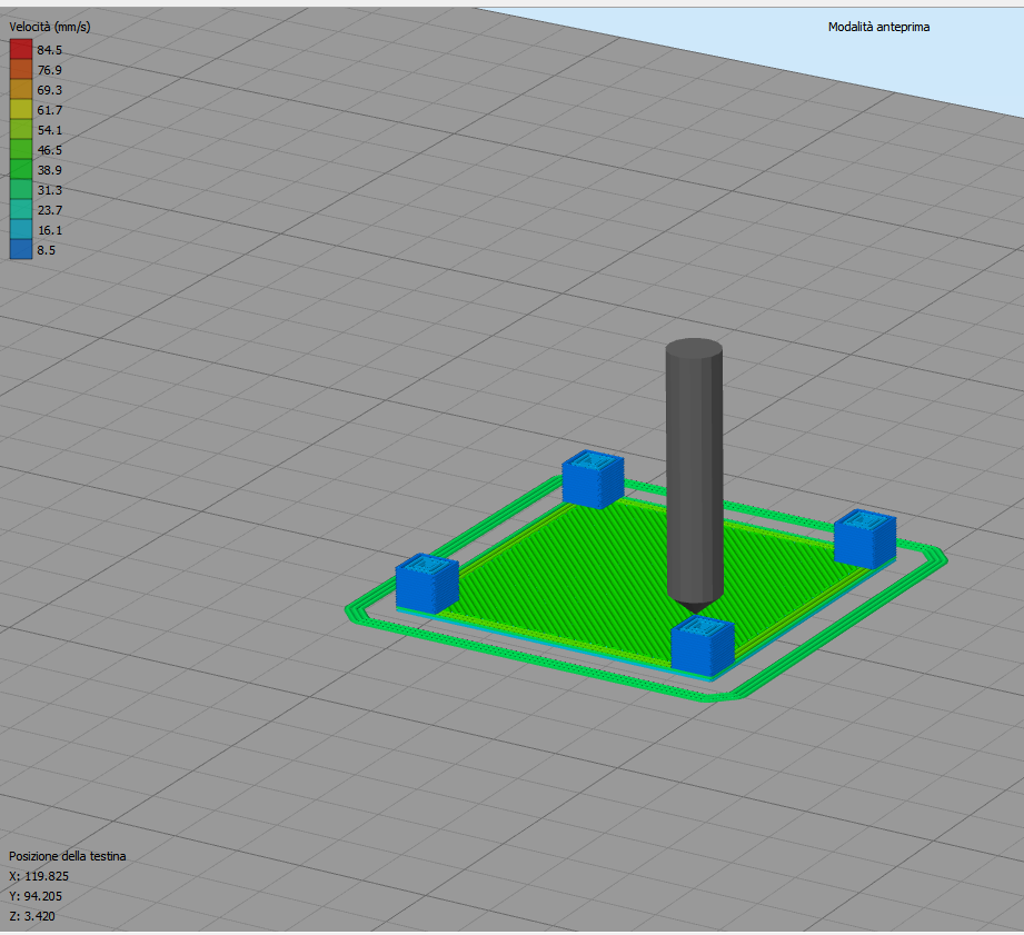

  3. Buongiorno a tutti, premetto che sono nuovo del forum. Ho cercato già un po questo errore della mia stampante3d online ma purtroppo non sono riuscito a risolvere, ovvero il problema il questione è l'ingrossamento del filamento nell'ugello. Ecco le cose che ho fatto = • Ho provato anche a stampare senza retrazione ma il problema su stampe lunghe succede • Ho comprato TUTTI i ricambi (ugello, estrusore nuovo,PLA ...)non si è risolto • Aumentato temperatura di 5 gradi • Cambiato impostazioni di retrazione con simplify 3D Adesso vi allego un paio di foto,nella foto di simplify ecco il punto dove si blocca Ecco l'estrusore che ho = https://bit.ly/34rslIC + TITAN Grazie in anticipo a tutte le persone che mi aiuteranno PS. La stampante è autocostruita ed ha sempre stampato bene, è un problema che è subentrato da poco
