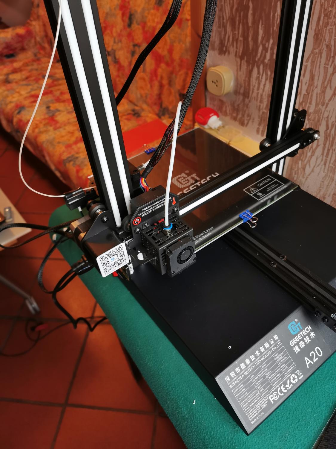

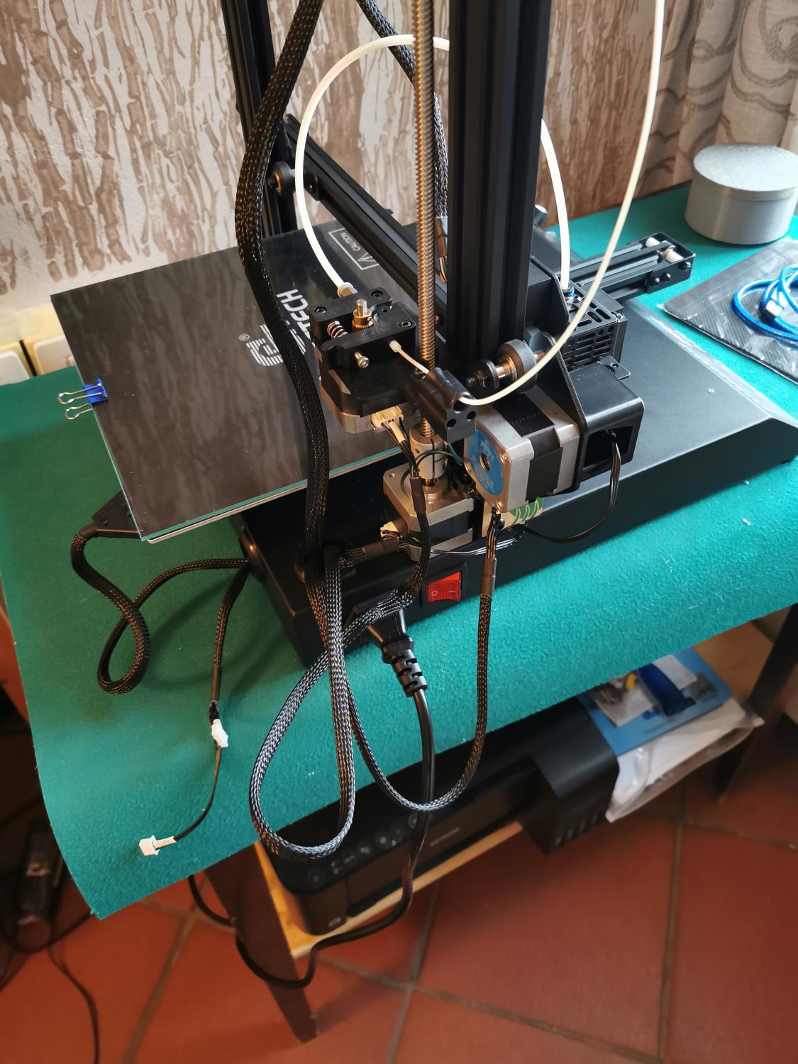

  2. Buongiorno Eddy72 ti spiego quello che ho fatto sperando di riuscire ad essere preciso Dunque collegato motore Y con il cavetto X il letto si muove regolare Se collego il cavetto Y al motori X e Z essi non vanno
  3. Motore y al cavo x e il letto si muove
  4. Dunque l'asse y collegato con il cavo dell'asse x si muove Problema sul driver? Che sia sbagliato il cablaggio ?
  5. Capito Sicuramente è dentro la base della stampante Prima provo a vedere se fosse rotto il motore facendo cambio cavetti Poi proverò a cercare i driver

  7. Provato nessun risultato tutto come prima
  8. Controllato il cablaggio Sopra i cavetti dell end stop e motore c'è segnata la y Quindi difficile poter sbagliare tuttavia l'asse y non si muove Riesco a fare il livellamento dei primi 2 angoli Altri cablaggi per y non riesco a vederloli
