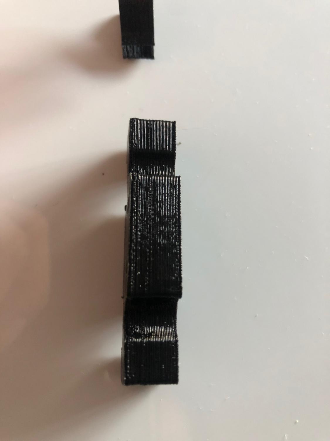

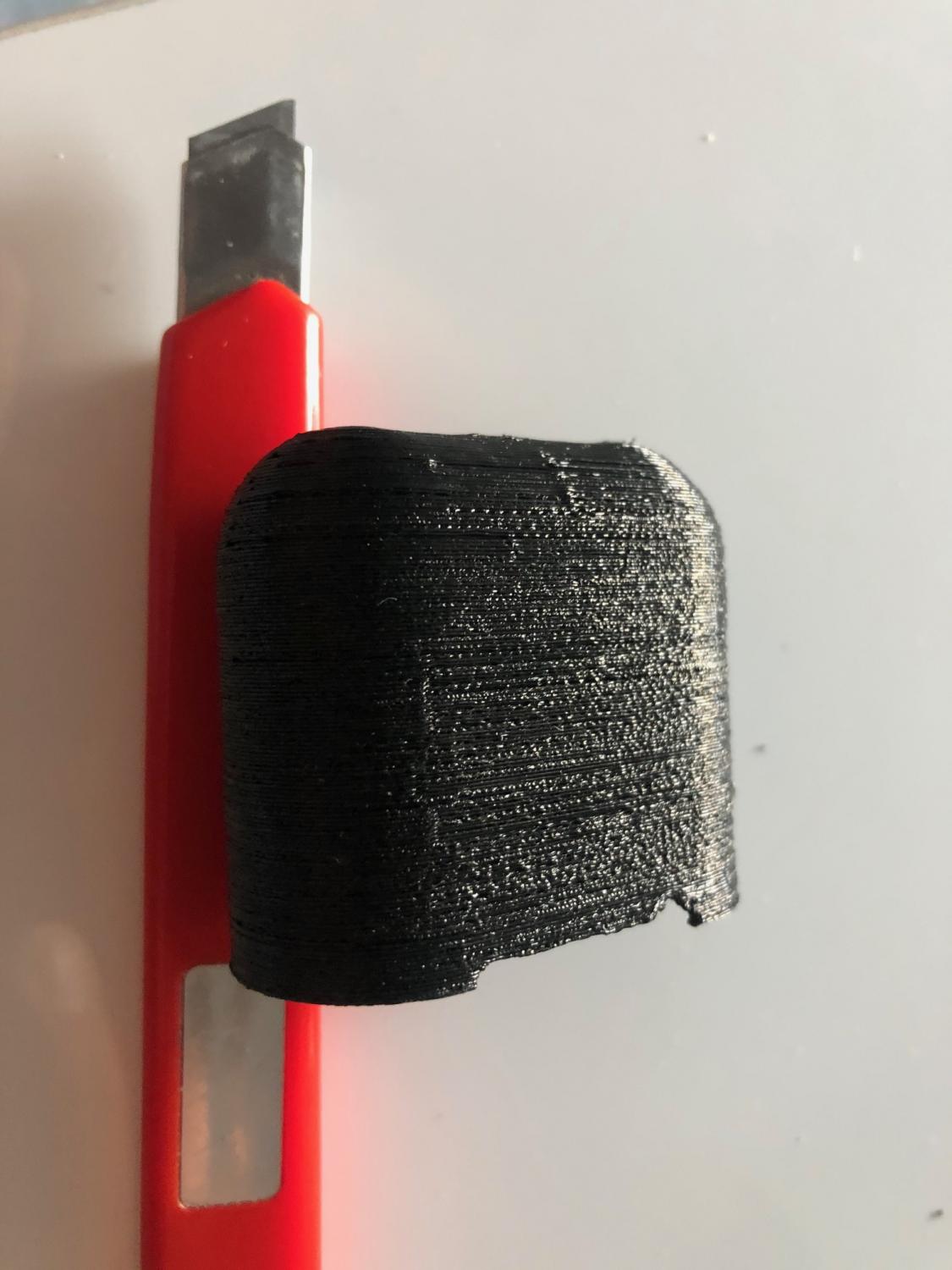

  1. ciao, ecco quello che sono riuscito a recuperare del gcode, non so esattamente come trovare il resto ;). G21 ; set units to millimeters G90 ; use absolute positioning M82 ; absolute extrusion mode M104 S{material_print_temperature_layer_0} ; set extruder temp M140 S{material_bed_temperature_layer_0} ; set bed temp M190 S{material_bed_temperature_layer_0} ; wait for bed temp M109 S{material_print_temperature_layer_0} ; wait for extruder temp G28 W ; home all without mesh bed level G80 ; mesh bed leveling G92 E0.0 ; reset extruder distance position G1 Y-3.0 F1000.0 ; go outside print area G1 X60.0 E9.0 F1000.0 ; intro line G1 X100.0 E21.5 F1000.0 ; intro line G92 E0.0 ; reset extruder distance position Alla fine ho optato per avviare la stampa senza filamento, bloccarla quando l'ugello era sul piatto pronto a stampare e ricalibrando il piano di lavoro, facendo cosi ho fatto un paio di stampe e sono tutte andate a buon fine, o almeno per essere la 3 stampata della mia vita sono decisamente soddisfatto. Ho stampato con spessore layer a 0,3, temperatura pla 215, velocita 30 mm/s, non so come si chiami il difetto dei layer non omogenei, c'è qualcosa che posso fare?
