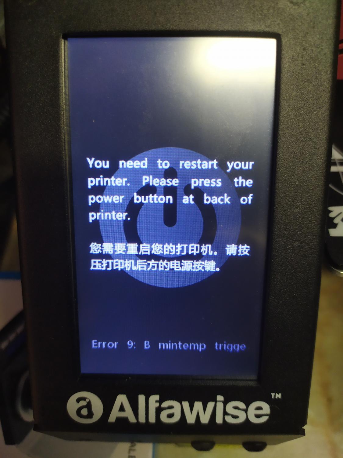

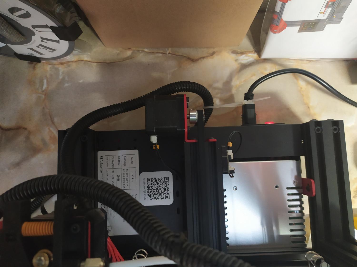

    Problema risolto, era veramente una banalità. non avendo mai stampato oggetti particolarmente voluminosi in termini di piatto di stampa non avevo valutato il fatto che il cablaggio che porta il collegamento al piatto di stampa tendeva a strisciare contro il basamento, il che probabilmente dava dei falsi contatti. Spostato il cavo con una fascetta non ho più avuto problemi. Grazie mille.

  3. Sim1
    Errore 9: B mintemp trigge
    Buonasera a tutti, Volevo sapere se qualcuno di voi aveva avuto il mio stesso problema. Ho acquistato un alfawise u30 pro da più di un mese e non mi ha mai dato problemi. Recentemente quando avvio una stampa dopo un po' compare il messaggio di errore 9: B mintemp trigge Mi dici che devo spegnere e riavviare la stampante. Quando carico il pla termostato dell'ugello funziona correttamente idem il piatto. Qualcuno può aiutarmi ? Grazie
