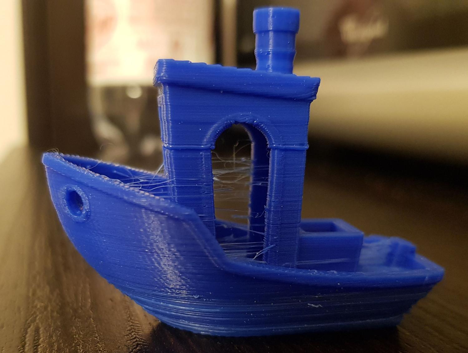

  1. Ho rimesso il vecchio blocchetto d'alluminio con la sua cartuccia riscaldante e termistore. Nuovo ugello. Adesso la stampante funziona, ho calibrato il piatto ma credo propio che il bowden sia la causa dei problemi di stampa che vedete nella foto. Quando la stampante ritrae il filamento il bowden attaccato all'estrusore si muove anche lui avanti e indietro. Ma se, a stampante spenta, lo provo a muovere a mano non si muove neanche di un capello, sembra solido con l'estrusore. Pensare che è Capricorn con i suoi raccordi. Cosa ne dite ? Cura Standar Quality: layer 0.2mm - 20% infill - 60mm/s speed
  2. A me una cosa così era capitata con Cura usando 'Adaptive layers', ma questo non è il tuo caso. Strano che nella prima foto il problema è meno grave che nell'ultima.
  3. Grazie Eddy72 devo confessarvi che avevo l'ugello malamente instasato dopo molti mesi di stampa. così ho deciso di sostituirlo. Ma avendo solo il materiale che mi è arrivato insieme alla stampante ho messo tutto quello, tutto nuovo. Inoltre si era anche rotto il bowden originale così ho acquistato un Capricorn. Quindi ho messo nuovo: bowden e relativi raccordi, ugello, blocchetto d'alluminio con resistenza riscaldante e termistore. Di vecchio è rimasto il tubo gola, il dissipatore di calore, le ventole e l'estrusore. Da quel momento il PLA scende ma dopo un paio di minuti non scende più. La stampa inizia bene. Che sia un problema della resistenza riscaldante che non funziona bene? la temperatura però sul display sembra corretta a 200°C. Posso aver fatto qualche casino assemblando il tutto? Cosa ne pensate? Come procedo? Grazie mille del vostro aiuto.
