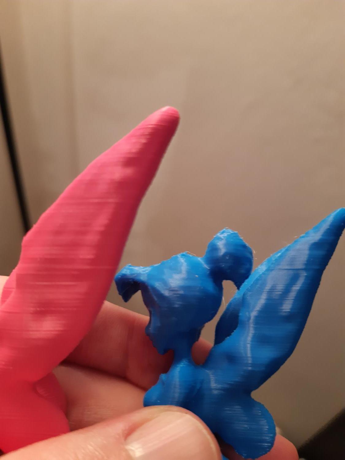

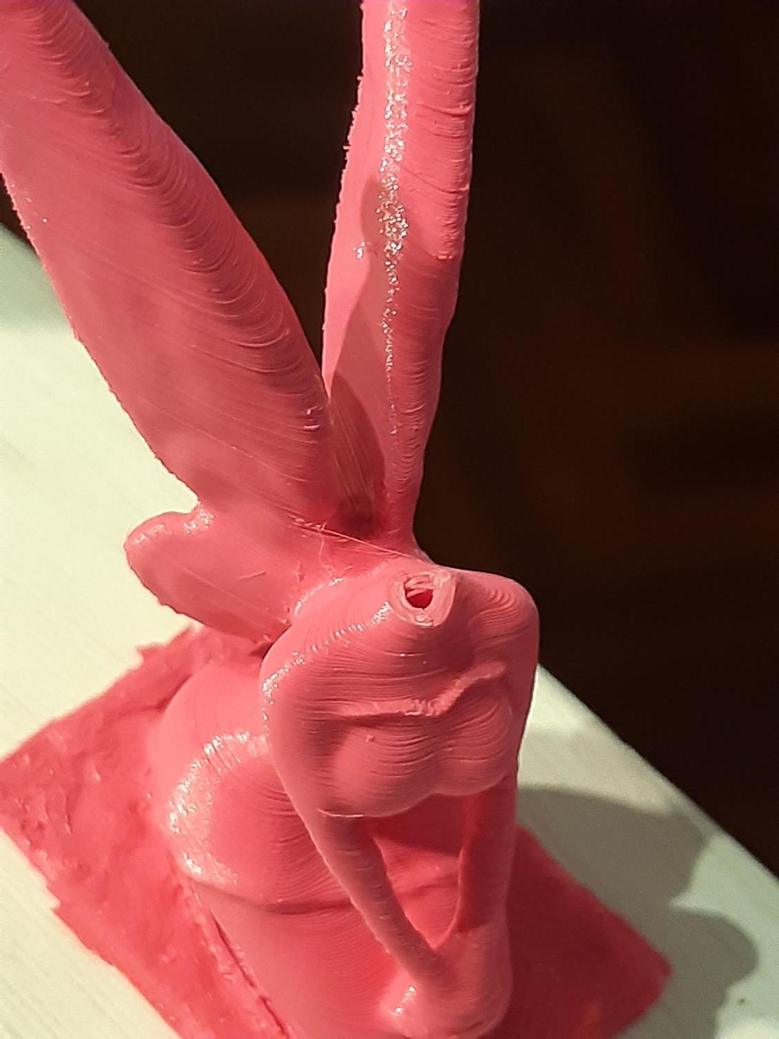

  4. Ho fatto un po' di altre prove, la situazione è un po' migliorata. Il motivo per cui mi sono così fissato è che una delle prime prove che feci (quella blu, anche se magari dalle foto la differenza non si nota) mi era venuta abbastanza bene, poi nel tentativo di fare dei miglioramenti alla stampante devo aver toccato qualcosa che mi ha fatto peggiorare. Tra le modifiche provate: allentamento cinghie, rimozione modifica tenditore che avevo il dubbio non facesse scorrere la cinghia. Gli eccentrici del carrello e del piatto dovrebbero essere a posto. Adesso ho provato ad allentare le viti dell'asse Z. Non so quali altre modifiche potrei provare? A livello software posso fare qualcosa, tipo ridurre velocità?
  5. no diciamo che forse mi sono fidato troppo dei poteri del cuscinetto, ma controllerò. Adesso sto stampando con le cinghie un po' allentate vediamo come viene

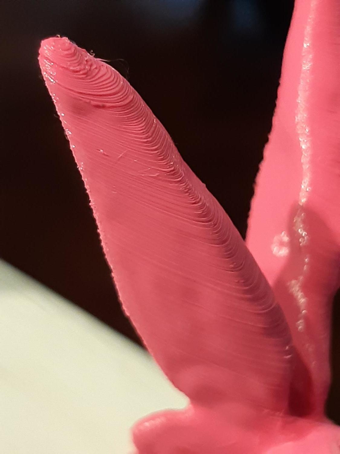

  7. ok allora prossima prova flusso un po' più basso, dal test ho visto che lo potrei mettere a 0,98, più cinghie un po' allentate sempre a proposito di cinghie ho il dubbio che nel tendicinghia stampato dell'asse y la puleggia abbia molto spazio per scorrere
  8. Ciao a tutti, ho stampato questo modello varie volte, ma non riesco ad ottenere una sovrapposizione dei layer che mi soddisfi, soprattutto nelle braccia e nelle ali. Ho una Ender 3 e cura 4.8, il profilo ha layer 0.12, t estrusore 200°, retrazione 6, velocità di retrazione 45. Ho anche dato una controllata all'assemblaggio della struttura per controllare gli squadri e la scorrevolezza dell'asse z e dei carrelli. Oltre a tendere di più le cinghie cosa potrei fare? Anche a livello di impostazioni software.
