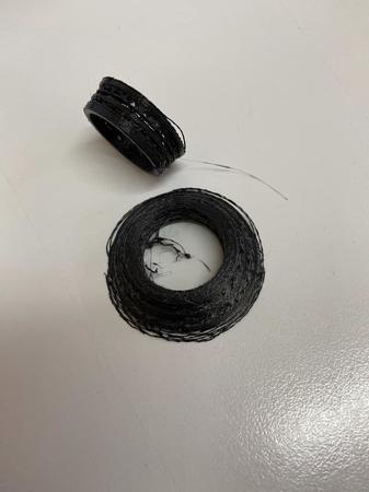

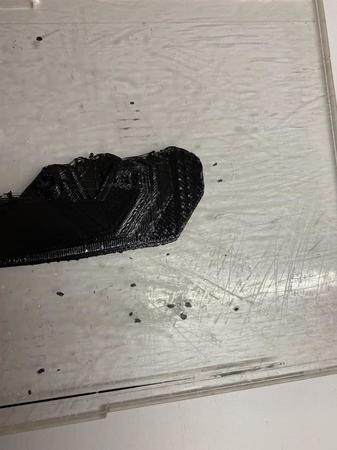

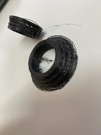

  5. Ho due stampanti che hanno iniziato a dare problemi contemporaneamente 😖 Però la qualità di stampa della makerbot è buona, il problema sta nel fatto che sfalza i layer durante la stampa. Invece, nell'alfawise la qualità è molto bassa, ma stampa i layer in modo allineato. @Marco-67 @Killrob Purtroppo non è la prima volta che ho dei problemi però mai di questo tipo. Ho livellato 3 volte, la base di supporto e il primo layer sono perfetti, i difetti si presentano all'aumentare dell'altezza.
  6. Ho due stampanti che hanno iniziato a dare problemi contemporaneamente 😖 Però la qualità di stampa della makerbot è buona, il problema sta nel fatto che sfalza i layer durante la stampa. Invece, nell'alfawise la qualità è molto bassa, ma stampa i layer in modo allineato. @Marco-67 Il diametro è corretto, ho provato anche a mettere una nuova bobina e ho cambiato l'ugello. Il problema persiste. @invernomuto @Lorenz_Keel
  7. Ciao a tutti. Ho una Alfawise U20. Da qualche giorno la qualità di stampa è peggiorata. Il pezzo non viene costruito uniformemente e presenta vari vuoti. Allego foto. Qualcuno sa darmi qualche consiglio in merito? Aggiungo che ho sempre effettuato regolare manutenzione e ho sempre utilizzato ricambi ufficiali alfawise. Grazie per i Vostri contributi.

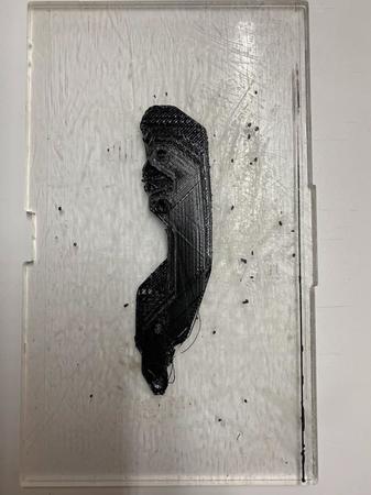

  8. Ciao a tutti. Ho una Makerbot Replicator 2. Da qualche giorno non riesco più a stampare come prima. Sembra che la stampante depositi il filamento su piani diversi e disallineati tra loro. Allego foto. Qualcuno sa darmi qualche consiglio in merito? Aggiungo che ho sempre effettuato regolare manutenzione e ho sempre utilizzato ricambi ufficiali makerbot. Grazie per i Vostri contributi.

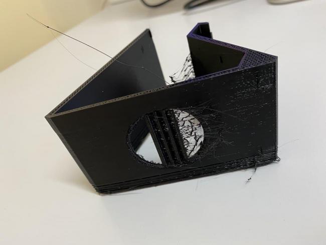

  9. Nozzle da 0.4 mm originale makerbot e appena sostituito. Inoltre, da alcuni test che ho fatto, ho notato che a parità di qualità, riempimento, layer height, tipo di supporto e file .stl; se stampo 1 o 2 oggetti la qualità è molto buona, se stampo 4 oggetti si presenta lo stesso problema esposto sopra, maggiormente evidente alla base. Allego foto. Sempre grazie
