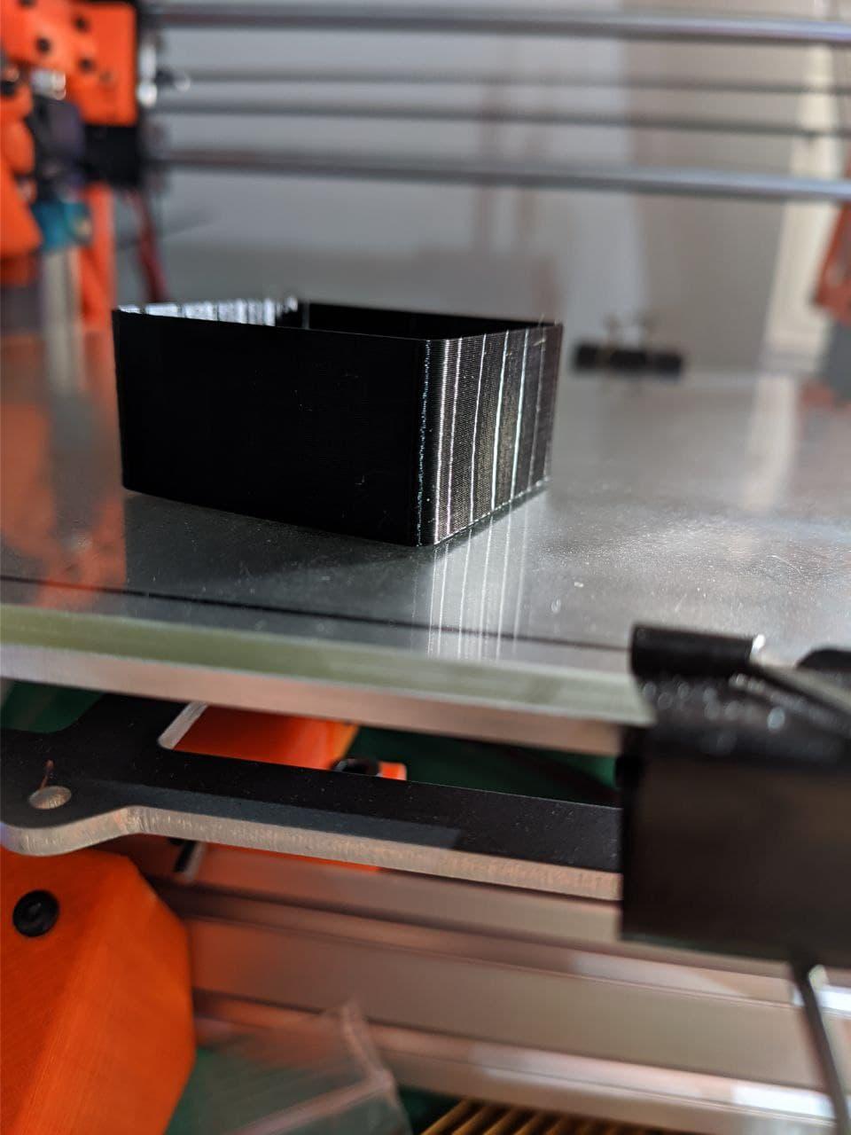

  2. Ragazzuoli eccomi di nuovo qui, é da quando ho messo l'e3d v6 che noto che sulla stampa si formano righe verticali su tutto il pezzo,non so cosa possa essere forse correnti parassite in quanto, tutto è in bolla le vibrazioni non ci sono(ho provato sia a 100 mm/s che a 25 mm/s e il risultato è uguale). Ho calibrato estrusore e flow,vi allego una foto. Ps: Sono tutte verticali9 e precise e non ci sono fenomeni di wobble, stampo tranquillamente angoli a 90 gradi lineari e precisi Grazie in anticipo
