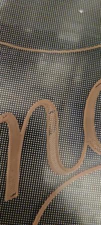

  2. Buonasera a tutti ... Sto avendo un problema, quando effettua uno spostamento in modalità combing ed è sul punto di ritornare a estrudere mi lascia spazio tra le linee di riempimento ... Ho provato già a cambiare ugello e pulire l hotend ho avuto un piccolo miglioramento ma ho cmq il problema... Qualcuno sa cm aiutarmi?

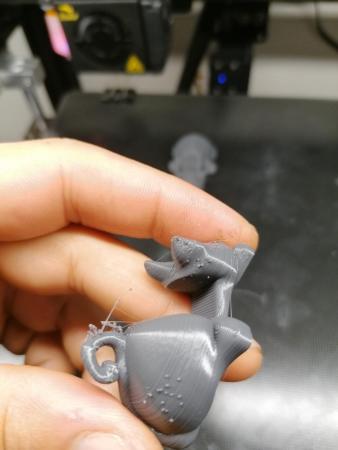

  5. Volevo fare una domanda ai più esperti.. Gli avvallamenti sul piano di lavoro possono dipendere dai cuscinetti che fanno muovere il piano? Mi spiego meglio, in certi punti del piatto l ugello mi si avvicina e in altri si allontana dal piatto, mantenendo la stessa distanza in z... Volevo capire da cosa può provenire questo problema e avevo pensato potevano essere le ruote...

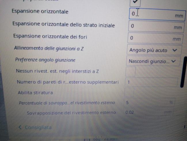

  6. Scusa, Le voci giuste sono allineamento delle giunzioni a Z e preferenze angolo giunzione?
  7. Non sono riuscito a trovare l impostazione della cucitura su Cura.. Qualcuno di voi saprebbe indicarmi sotto quale voce la trovo? Però già attivando la modalità coasting il risultato è migliore ma penso si possa ancora migliorare dato che qualche puntino è rimasto lo stesso...

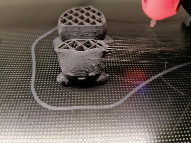

  9. @Voidalzando la distanza retrazione a 6.5 mm ho risolto il problema della ragnatele tra i pezzi ma nn ho risolto il problema dei punti sul pezzo.. Sapresti indicarmi quale parametro aggiustare per evitare ciò?

  11. Ragazzi perfetto era la ventolina... Comprata e montata, adesso il problema è risolto vi ringrazio... Ora ho impostato Distanza retrazione 4mm Velocità retrazione 60 mm/s Materiale Pla amazon basic temperatura nozzle 205
  12. Quindi devo controllare il perché nn mi funziona sta ventola,sapresti indicarmi le possibili cause? Ti ringrazio... Ma è una funzione automatica o deve essere attivata dallo slicer? Prima di smontare il tutto vorrei assicurarmi che nn sia colpa di qualche parametro dato male allo slicer
