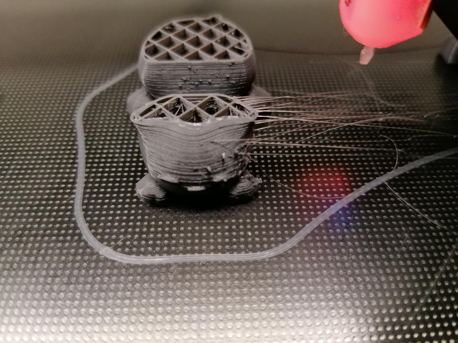

  2. Buonasera a tutti ... Sto avendo un problema, quando effettua uno spostamento in modalità combing ed è sul punto di ritornare a estrudere mi lascia spazio tra le linee di riempimento ... Ho provato già a cambiare ugello e pulire l hotend ho avuto un piccolo miglioramento ma ho cmq il problema... Qualcuno sa cm aiutarmi?

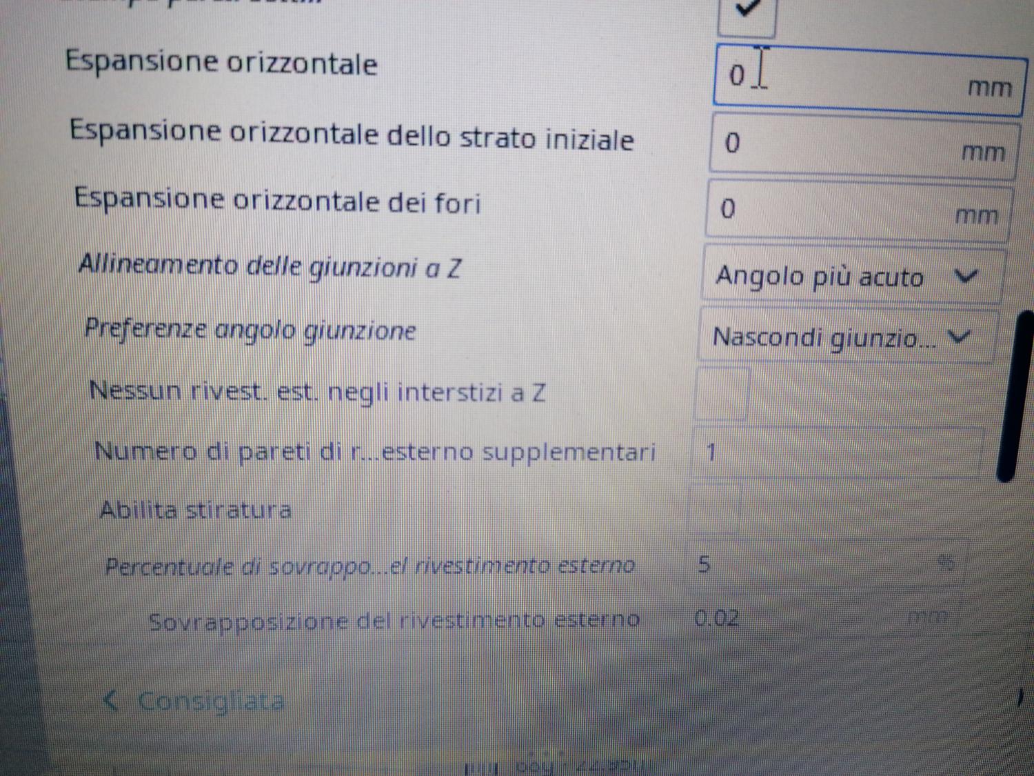

  6. Scusa, Le voci giuste sono allineamento delle giunzioni a Z e preferenze angolo giunzione?
  7. Non sono riuscito a trovare l impostazione della cucitura su Cura.. Qualcuno di voi saprebbe indicarmi sotto quale voce la trovo? Però già attivando la modalità coasting il risultato è migliore ma penso si possa ancora migliorare dato che qualche puntino è rimasto lo stesso...

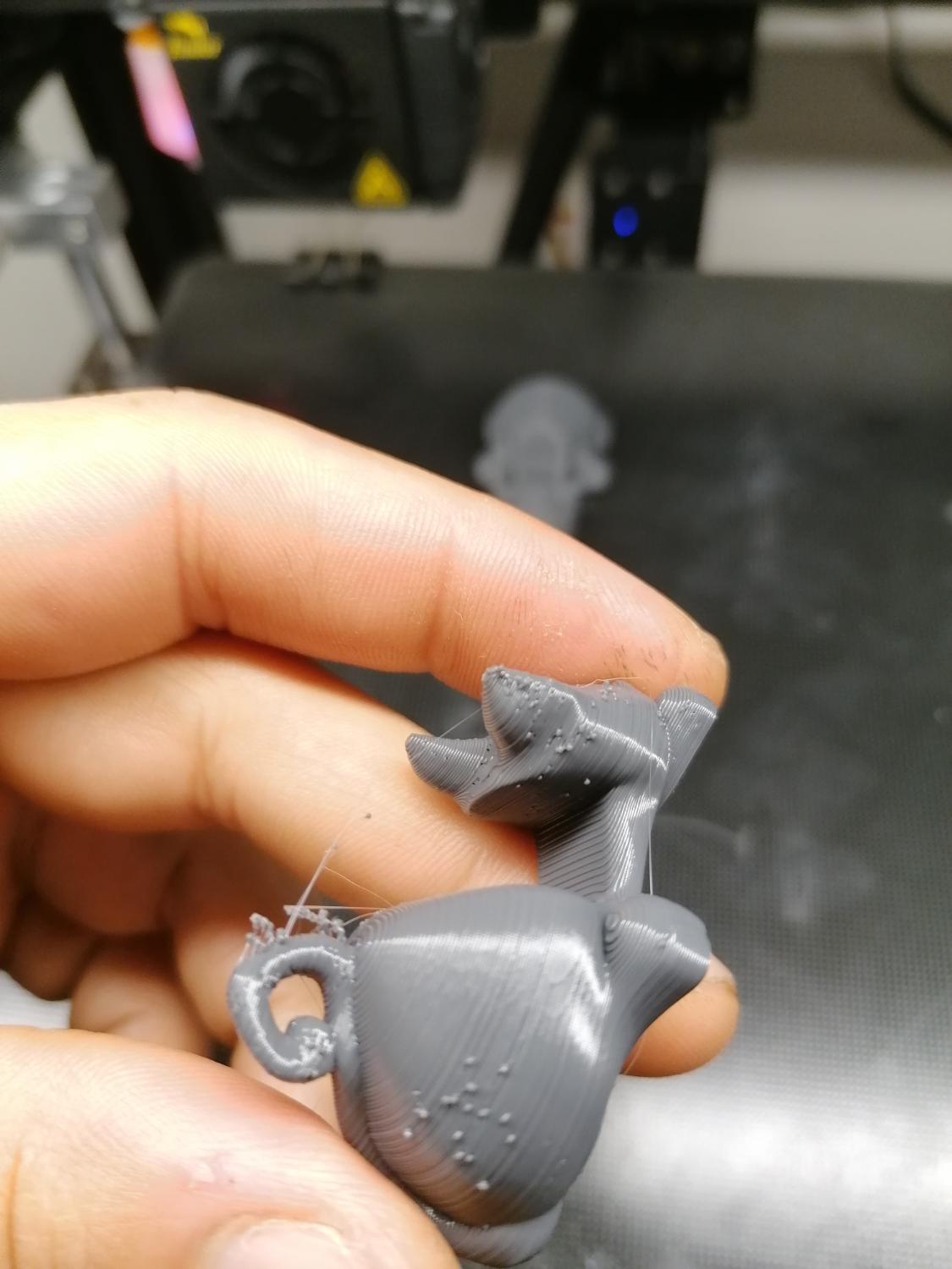

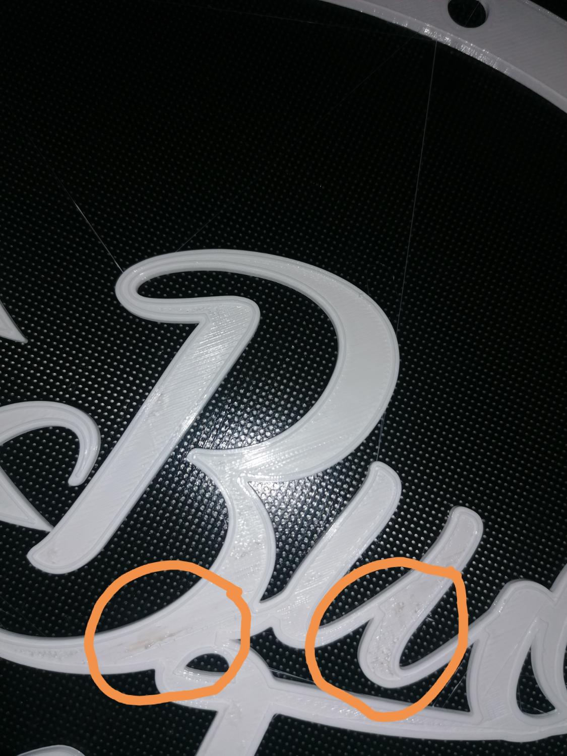

  9. @Voidalzando la distanza retrazione a 6.5 mm ho risolto il problema della ragnatele tra i pezzi ma nn ho risolto il problema dei punti sul pezzo.. Sapresti indicarmi quale parametro aggiustare per evitare ciò?

  11. Ragazzi perfetto era la ventolina... Comprata e montata, adesso il problema è risolto vi ringrazio... Ora ho impostato Distanza retrazione 4mm Velocità retrazione 60 mm/s Materiale Pla amazon basic temperatura nozzle 205
  12. Quindi devo controllare il perché nn mi funziona sta ventola,sapresti indicarmi le possibili cause? Ti ringrazio... Ma è una funzione automatica o deve essere attivata dallo slicer? Prima di smontare il tutto vorrei assicurarmi che nn sia colpa di qualche parametro dato male allo slicer

  14. @Killrob niente ho solo tardato l arrivo del problema ma è successo di nuovo anche con la retrazione a 1 mm
  15. Ero a 3 con la distanza di retrazioni ho abbassato il valore ad uno ora e riprovo nella foto si vede il rigonfiamento..

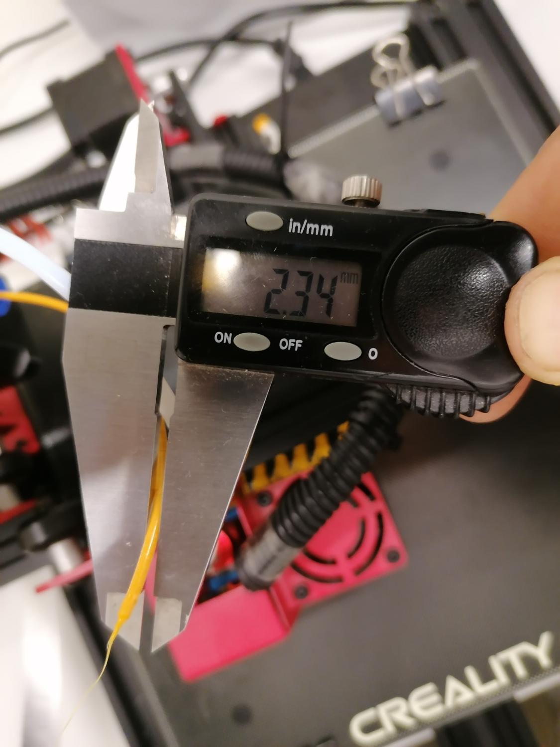

  16. Salve ragazzi ho un problema con la mia alfawise u 30 Arrivato ad un certo punto dopo una mezz oretta di stampa incomincia ad intasarsi il tubo ptfe la parte finale quella che entra nel sistema hotend ma nn riesco a capire da cosa può essere dovuto questo problema ho provato con più file e mi fa sempre lo stesso problema io sono arrivato al punto di pensare che sia dovuto alla retrazione che dopo tot numeri di retrazioni mi si intasa... @Killrobse gentilmente riesci ad essermi d aiuto come sempre te ne sarei grato..

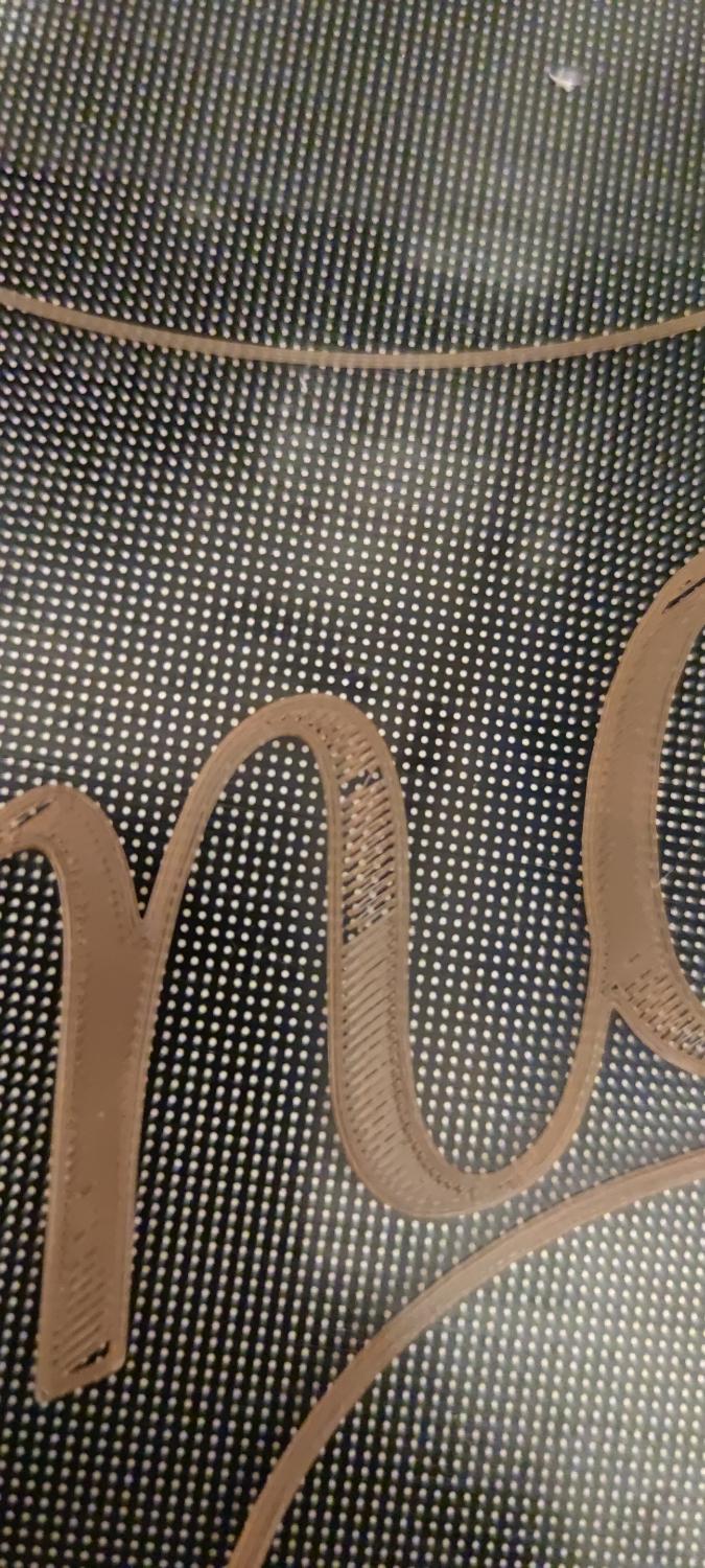

  17. Sono riuscito a risolvere grazie lo stesso ragazzi Ragazzi scusate se espongo più di un problema... Stamane ho notato problemi sulla stampa tipo come se il filo si fosse squagliato un po troppo in quella zona.. Pla nozzle temp 210 hot bed 48 Layer 0.2 Velocità 60%

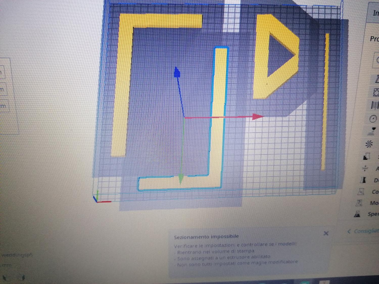

  21. Ragazzi buonasera vorrei capire se era possibile su cura diminuire l ingombro non utilizzato in modo da aumentare lo spazio lavorativo... Da come si vede in foto non riesco a sezionare questo piano perché le due L si accavallano
  22. E sapreste indicarmi un programma gratuito che mi permetta di fare questa modifica?
