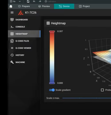

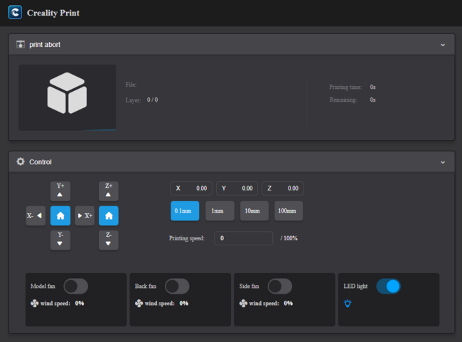

  1. Grande ! Fatto tutto. Messo Fluidd.
  2. Grazie, l'avevo già trovato grazie al primo link. Appena ci riesco provo. Buon anno a tutti e grazie per le risposte
  3. Ciao in effetti hai ragione, ho provato a chiamare sul browser l'indirizzo IP della stampante e ottengo la stessa cosa di Orca. Grazie, poi con calma cerco di capire e fare.
  4. Cosa ti dovrei dire ? Boh ! No, nei video non dicono nulla (c'è anche in quello del Piraz ma sta usando un'altra stampante) Ora ho chiesto lumi alla Creality. Come già scritto nei video si vedono tab del dispositivo di Orca diverse. Uno come sopra dove c'è K1-7c6 ad altri compare la scritta come la mia (e già questo non mi torna, perché Orca mette una diversa definizione ? ) Io ho un collegamento Lan diretto, nessuno dice se in mezzo hanno Octo. Grazie
  5. Ciao è tutto come uscito di fabbrica quindi suppongo Marlin dato che non pubblicizzano Klipper on board.
  6. Ciao a tutti. Ho comprato la K1 da una settimana e installato Orca. Nella tab dispositivo ho la connessione alla stampante. Ho visto in vari video che c'è tutta la gestione della stampante mentre nella mia installazione ho soltanto poche info, analoghe a quelle che appaiono sullo schermo della K1. Questo è quello che ho io, con click sul logo non succede nulla. Questo è quello che hanno altri utenti Qualcuno ha avuto lo stesso problema ? Grazie
