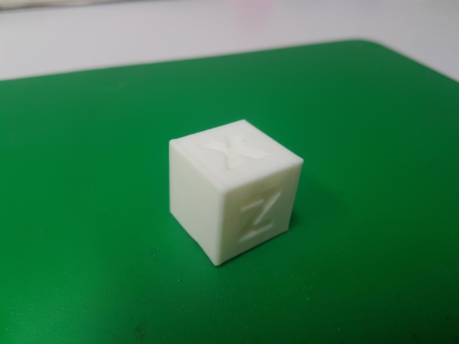

  5. Sì ho visto può essere una soluzione Ho ricreato il gcode dallo slicer e aggiungendo la pausa dall'impostazione-altro - pausa ad altezza noto che mi aggiunge un M82 ;Pause gcode M83 domani provo

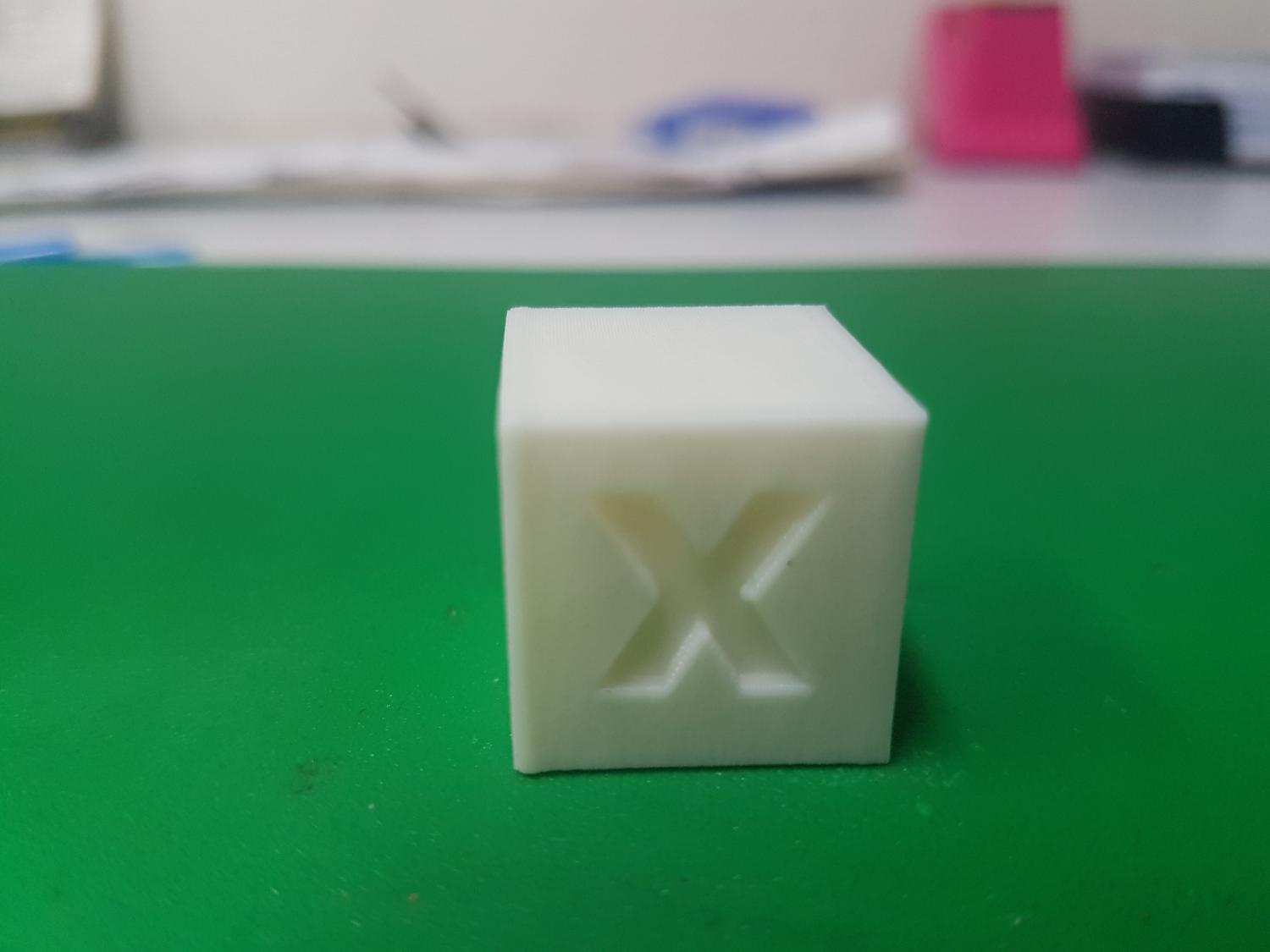

  13. Buon giorno a tutti Ieri ho riprovato a stampare il cubo che e riuscito al 100% Allego se non ho sbagliato le foto dei parametri

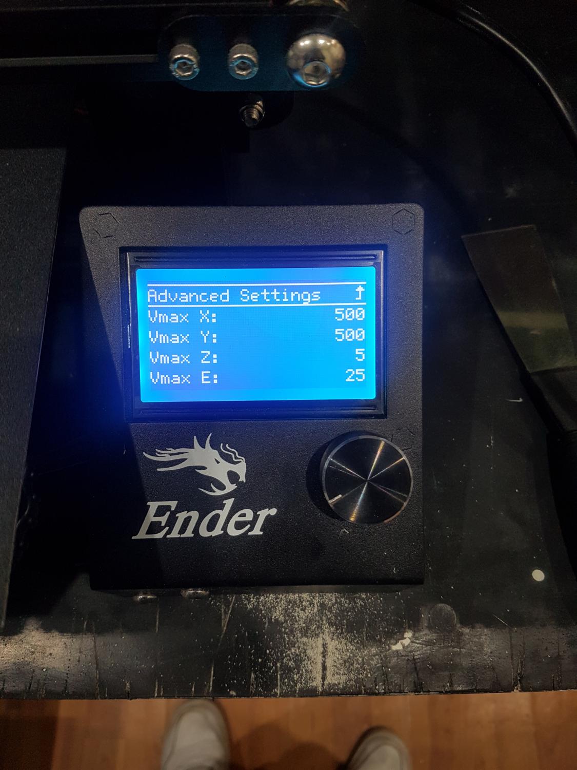

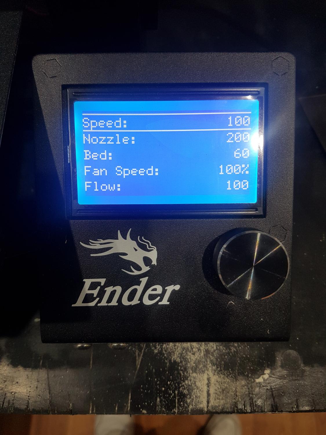

  14. Scusami la mia domanda ignorante ma che velocità di estrusione devo dare ??? Perché quel problema di tic-tic secondo me e perché vado troppo veloce Per la temperatura dell estrusore uso 200° e per il piatto 60° Da ignorante in materia ho pensato che questi problemi che ho sono dovuti a un settaggio sbagliato nello slicer Mi potresti consigliare Come parametri base da poi provare e testare giusto per aver un punto di partenza perché sono proprio alle prime armi
