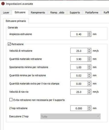

  1. No sono valori di default Sinceramente non so che valori inserire cmq mi consigli di fare una torre di retrazione se si mi puoi spiegare gentilmente come fare ti ringrazio ma sono veramente alle prime armi E non ho proprio toccato e provato a fare nessun test sulla stampante però sono dei test che vorrei fare così da capire un po' tutto almeno cerco 😀
  2. ciao e grazie per la risposta solo ora riesco a risponderti uso come slicer ideamaker e ho allegato i parametri che uso per la retrazione

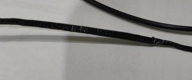

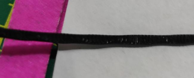

  3. Ciao raga Un aiuto sto stampando un pezzo per un modello statico di un razzo il problema e che al 33%della stampa la ruota godronata per il filo mi inizia a scattare e il filo non cammina più ho tolto il filamento e ho notato che ci sono i segni della ruota godronata sul filamento non so se e normale fino al quel punto e nei pezzi stampati prima tutto era ok Però in quei layer c'è molta retrazione e spostamenti vari cerco di allegare una foto per farvi capire ma e difficile da fotografare il filamento
