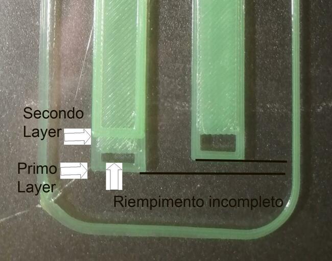

  2. Ciao, il problema è risolto e spiego. IL difetto era sicuramente la cinghia dell'asse Y come avevate detto voi. Non siamo intervenuti subito sulla cinghia perchè non appariva consumata. Poi pensandoci bene quando la macchina finiva di fare lo skirt andava alla posizione dell'inizio figura che si trova dalla parte opposta della fine dello skirt. Questo movimento lo faceva con un accelerazione che quando poi rallentava per posizionarsi all'inizio figura i denti della cinghia saltavano spostando quindi la l'inizio del bordo figura e poi quando iniziava la parte di riempimento riportandosi di nuovo all'inizio figura saltavano di nuovo i denti posizionando il secondo layer spostato ancora di un passo di dente. Adesso abbiamo sostituito la cinghia e la macchina + perfetta. Comunque grazie per la vostra collaborazione, Ciao.

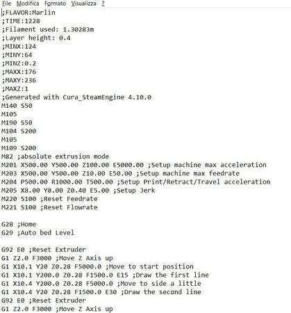

  4. Sostituito slicer Cura con Relise superiore a quella usata fino ad adesso. Ho fatto il g-code senza impostare nulla lasciando tutto di defoul, risultato non cambia c'è sempre lo stesso difetto, che faccio butto la macchina in discarica?
  5. Ho provato a stampare la figura che vedi in foto che ha la stessa dimensione delle altre strisce ma non gli ho fatto fare il riempimento nella zona centrale della figura. La stampata è corretta e non ha fatto difetti. Come si spiega?

  8. Ciao, posso assicurarti che la meccanica della macchina è al top, sono un modellista da molto tempo e che di professione ero meccanico di elicotteri in Agusta. Quindi come ti ho già scritto il motore montato è nuovo come anche la scheda madre (ne ho due testate e hanno funzionato fino a prima del problema), inoltre ho sostituito anche la scheda dove si collega il cavo multi fili. Ho calibrato le corse degli assi, e in effetti la E, Z e la Y erano sbilanciate la X era calibrata. Ora anche la stampa è migliorata ma non è scomparso il problema. Mi chiedo: se la meccanica è a posto e i componenti sono stati sostituiti, come è possibile che si manifesti ancora il problema? L'unica cosa che non ho sostituito è il display ma non penso che dipenda da lui. Il resto della macchina sono solo parti componenti la struttura e fili vari che collegano le parti elettriche e elettroniche. Pertanto il dubbio che ho sia nella EPRON che si sia sballata. Ho collegato la macchina al PC e ho aperto la epron con M503 e ho controllato i comandi "M". Da questo controllo ho visto che c'è un parametro che no so cosa possa controllare ed è M301. Potrebbe essere questo parametro causare il difetto?

  12. Ciao, come mi hai spiegato ho calibrato tutti gli assi che in effetti erano sballati. Però poi facendo una stampa prova il difetto è rimasto... Delusione!!!! Il problema sta da un altra parte e non si capisce da cosa dipende. Ti allego una foto della stampata di prova per farti visionare meglio il difetto. Scusa se continuo a rompere ma come ti ho già detto sei l'unico che mi da risposte. Ciao Giuseppe.
