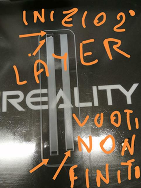

  2. Ciao, il problema è risolto e spiego. IL difetto era sicuramente la cinghia dell'asse Y come avevate detto voi. Non siamo intervenuti subito sulla cinghia perchè non appariva consumata. Poi pensandoci bene quando la macchina finiva di fare lo skirt andava alla posizione dell'inizio figura che si trova dalla parte opposta della fine dello skirt. Questo movimento lo faceva con un accelerazione che quando poi rallentava per posizionarsi all'inizio figura i denti della cinghia saltavano spostando quindi la l'inizio del bordo figura e poi quando iniziava la parte di riempimento riportandosi di nuovo all'inizio figura saltavano di nuovo i denti posizionando il secondo layer spostato ancora di un passo di dente. Adesso abbiamo sostituito la cinghia e la macchina + perfetta. Comunque grazie per la vostra collaborazione, Ciao.

  5. Ho provato a stampare la figura che vedi in foto che ha la stessa dimensione delle altre strisce ma non gli ho fatto fare il riempimento nella zona centrale della figura. La stampata è corretta e non ha fatto difetti. Come si spiega?

  18. Ciao vi invio la foto della stampata per capire meglio il problema. Posso descrivere il difetto perchè forse non si capisce bene nella foto. Quando esegue il primo layer la figura di SX non viene completata nel suo interno e quando inizia la figura di dx la inizia spostata sull'asse Y di quanto non finito la figura di SX. il secondo layer lo inizia sempre con l'asse Y spostato sempre della stessa quantità dei precedenti spostamenti sull'asse Y.
