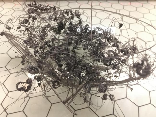

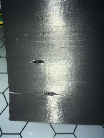

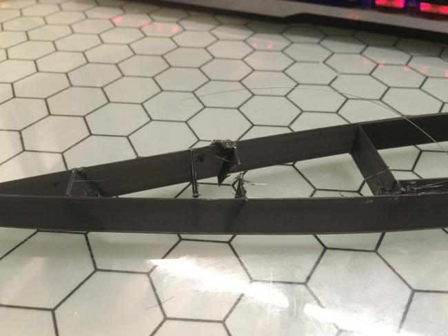

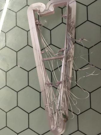

1
  1. Bene!!! sono passate un po' di settimane e sono riuscito a risolvere ed a stampare il modello. I problemi che ho riscontrato erano: la modalità combing era disattivata, e nn me ne ero accorto; i "depositi" di filamento erano causati da una perdita causata dal nozzle che non era ben avvitato. Grazie mille per l'aiuto buona serata
