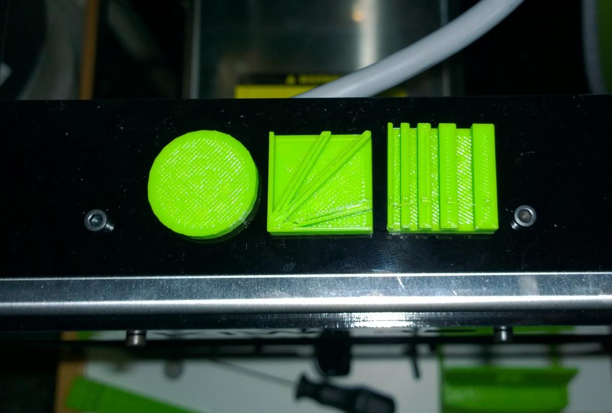

  1. Ho fatto delle prove prima reimpostando tutto a default la seconda ho spuntato l'extra perimeter if needed la terza ho messo tutta la parte extrusion a 0,3, first leyer a 0,2 e l'extra perimeter un po va meglio e un po no, non riesco a capire quale parametro possa aiutare.. tra l'altro ho notato che dell'esagono che mi fa un lato è piu piccolo di 0,5mm per carità una una kiwi3d quindi magari sorella minore ed anche di qualità

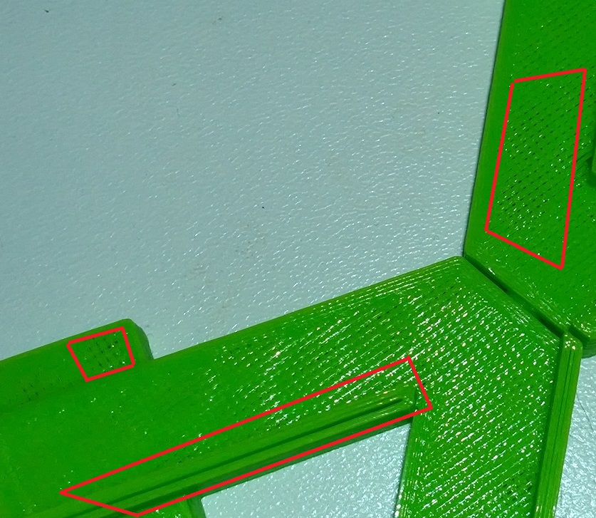

  3. Eccomi, scusatemi l'influenza ha colpito! Sto cercando l'opzione "fill small gap" da mezz'ora ma non lo trovo XD (slic3r)
  4. Ecco qui la prova, come "riempimento" dire che ci siamo, mi rimane qualche problema nel riempimento di alcune parti come si vede in foto nel pezzo centrale.

  6. Buongiorno a tutti! Sono nuovo di qui, mi sono da poco montato la sharebot Kiwi3D e ho cominciato a giochicchiarci, ovviamente sono all'inizio e devo ancora imparare molto. Volevo chiedervi come mai in alcune parti a volte il riempimento non è perfetto (vedete allegato) Questo oggetto è stato stampato con slic3r con PrintSetting Medium di default Ciao! Flips
