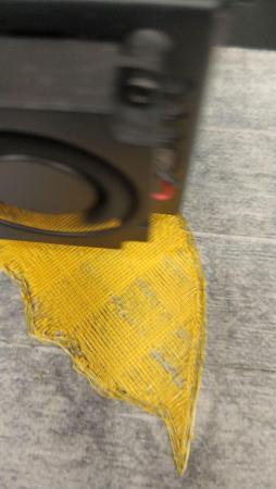

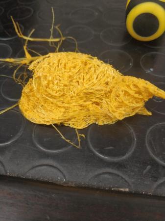

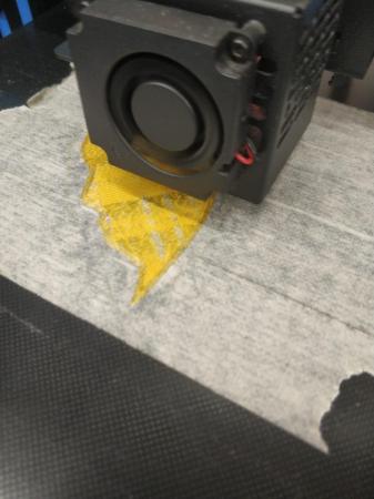

  1. Trovato il problema... lo spingifilo, ho fatto un pò di spessore per far aderire il pla alla puleggia dentata, sicuramente devo cambiare la molla o tutto il gruppo, intanto ho risolto cosi per piccole stampe, anche se per stampe più lunghe tipo 10-12 h si allenta nuovamente.
  2. Ciao a tutti, sto letteralmente impazzendo gli ultimi mesi, in quanto la mia geeetech a10 non riesce più a stampare adeguatamente, il problema come potete vedere nelle foto è l'estrusione parziale del Pla, premetto che stampo sempre con le stesse impostazioni ed non ho mai avuto problemi, inoltre ho cambiato l'intero gruppo hot end, ugelli, pla, e pulizia della puleggia. Non riesco davvero a venirne a capo. Allego foto in attesa di qualche consiglio utile vi ringrazio anticipatamente. Grazie mille
