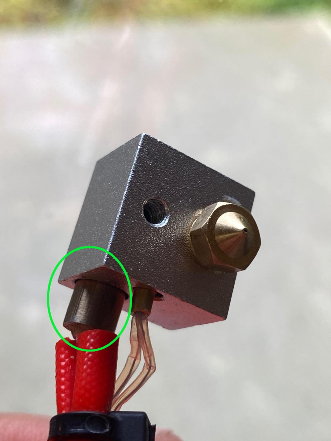

  4. grazie mille. per fissarlo devo trovare uno di quei 'grani', corretto?
  5. Ciao primo post per me. non sono tecnico e mi scuso in anticipo. Ho lanciato una stampa ieri sera sulla Ghost 5 e stamattina mi sono trovato una matassa al posto dell oggetto che dovevo stampare e tutto il PLA che aveva inglobato il nozzle e quello che sta attorno. ho smontato tutto e sostituito l'hotend con quello di ricambio che fortunatamente è già in dotazione ma rimontando il tutto e quando l elemento si scalda comincia a far puzza di bruciato ed esce fumo. cosa sbaglio? è normale che il cilindro cerchiato in verde sia libero? vedo una filettatura e immagino debba infiarci una di quelle vitine a cuneo per tenerlo in posizione ma non la ho in dotazione .
