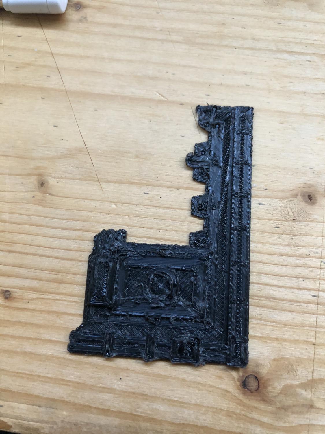

  2. @Carsco ecco le foto purtroppo piu di cosi non riesco a ingrandire col telefono altrimenti non mette a fuoco al massimo poi a casa ne faccio qualcuna con la reflex.. ad ogni modo la prima stampa di prova è gia andata enormemente meglio

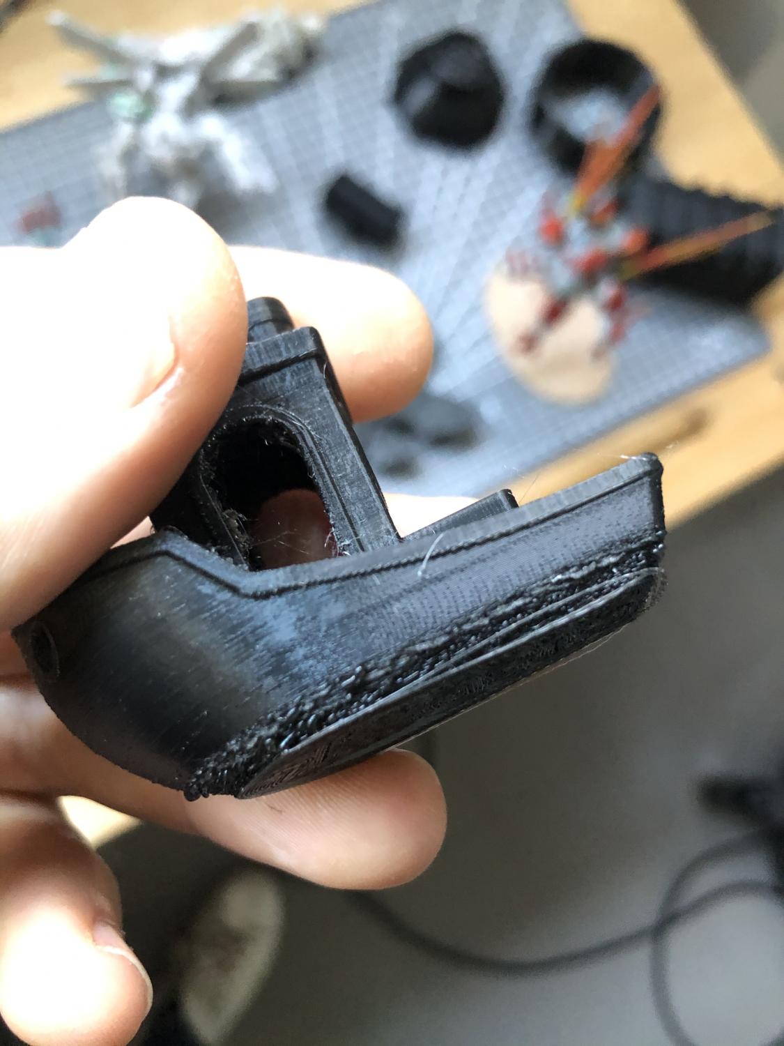

  3. Ciao di nuovo a tutti vi ringrazio per i commenti e vi aggiorno sulla situazione: oggi ho seguito un tutorial sugli accorgimenti per l’asse z e ho di conseguenza mollato leggermente le viti Della chiocciola che assicurano la vite senza fine del motore cosi come gli eccentrici dei carrelli facendo in modo che scorressero perfettamente e senza resistenze. Poi come consigliato ho stampato un cubo ed effettivamente le misure al calibro sono corrette anche se presenta ancora leggermente quella sorta di piede alla base dove partono i primi layers.. vi allego le foto cosi magari potete dirmi cosa ne pensate. stasera proverò a fare altri test e vedere se mi continua a dare problemi intanto grazie a tutti per i consigli

  6. Guarda era la mia prima cartesiana.. arrivo da una po di anni di esperienza con resina visto che il mio scopo principale è il modellismo ma volevo una cartesiana per i terreni e le cose un po piu ingombranti.. se sono problemi risolvibili mi sta anche bene basta capire dove mettere le mani😅

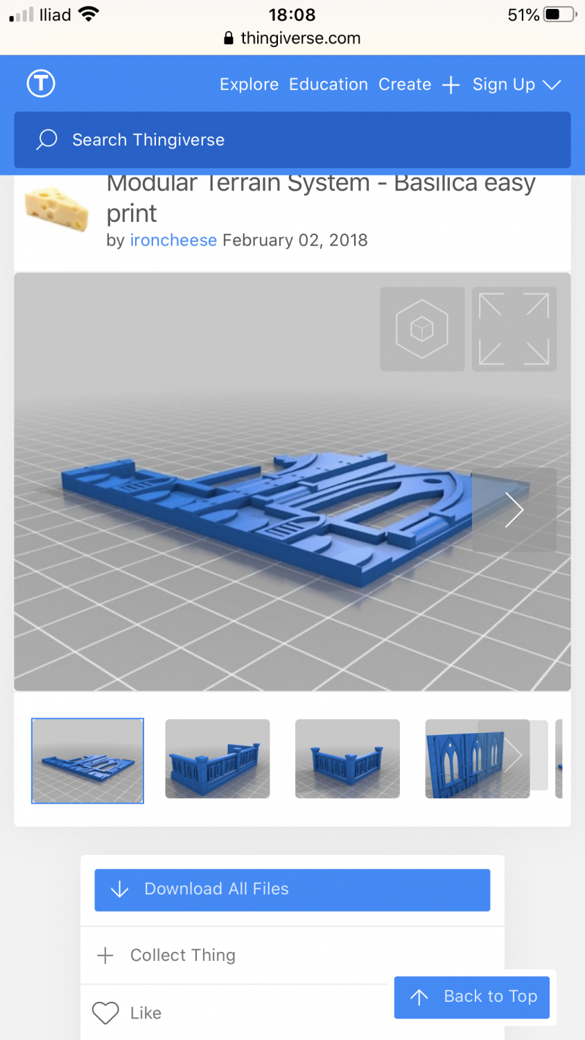

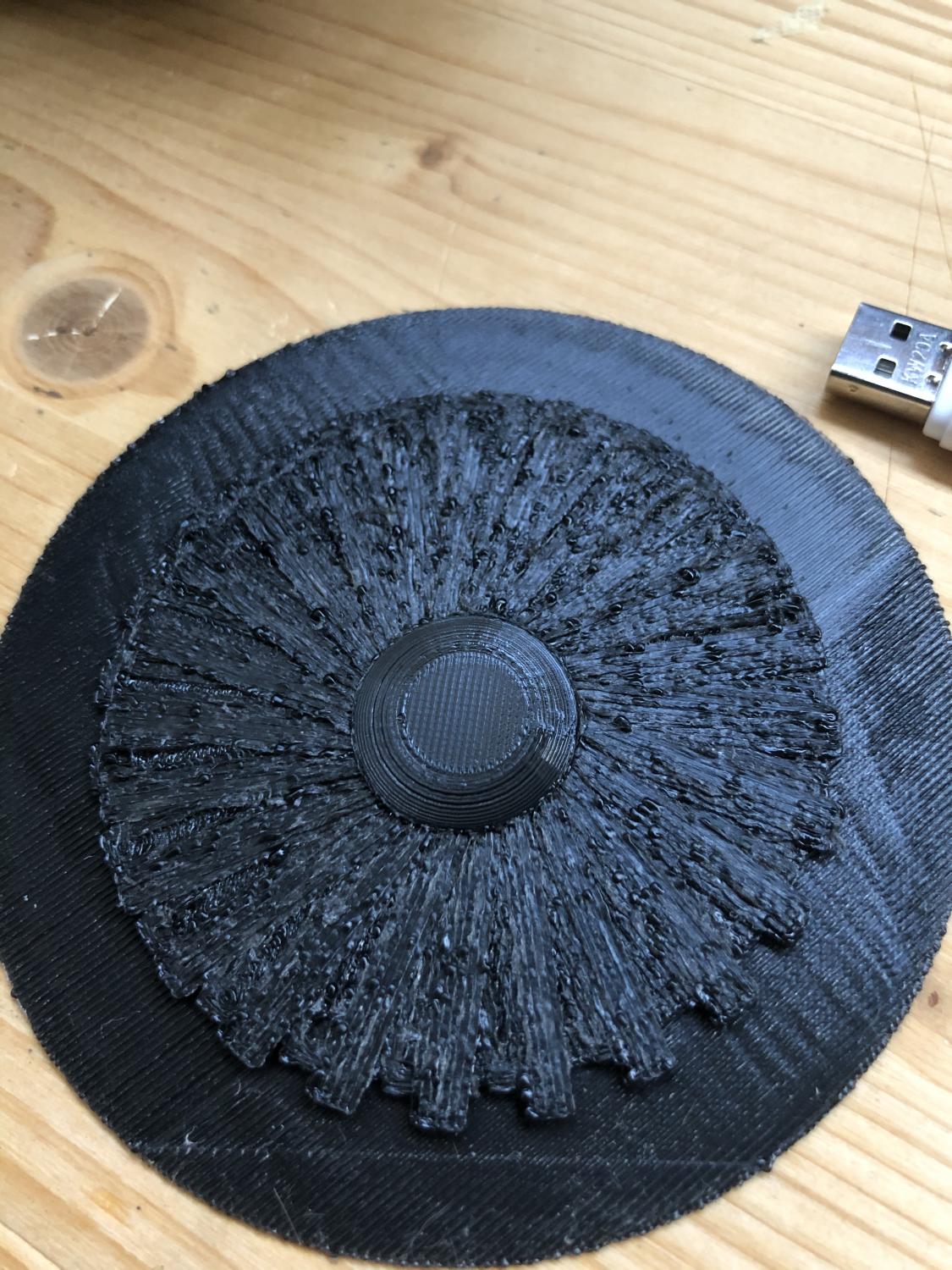

  9. Ecco alcuni esempi di quello che succede sui base layer e i relativi files di come dovrebbero essere..
