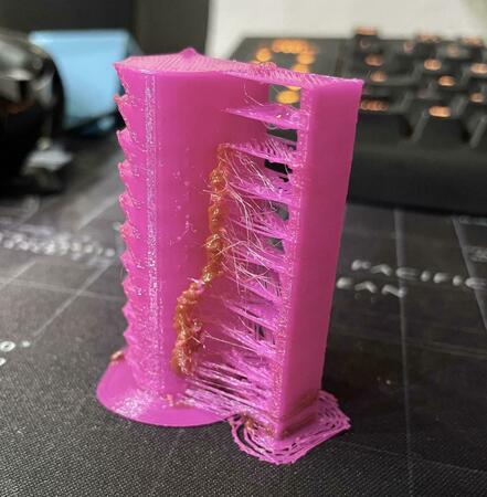

Obiettivi di delu1995

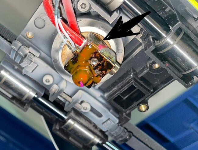

  1. Sì, procederò e spero di risolvere senza rompere nulla 🤣
  2. Penso di aver trovato la causa ed è peggio del previsto. In sostanza le gocce non provengono dal filamento estruso in malo modo, bensì il materiale cola dalla testa dell'hotend (penso si chiami così, sarebbe la parte sopra al nozzle) gocciolando scalda la plastica bruciandola e facendogli cambiare colore. Quando si accumula la plastica viene depositata sul pezzo. Il problema l'avrò causato quando, cercando di svitare il nozzle, ho spostato un po' l'hotend che ora effettivamente può ruotare abbastanza facilmente. Non so bene se ha qualche tipo di fissaggio o se va avvitato o se è ad incastro mando una foto per far capire come funziona. Voi sapete come viene fissato?

  4. Ciao a tutti, mi ero preso una pausa dalla stampa FDM e, dopo aver fatto un po' di manutenzione (sostituzione piatto e sostituzione ugello) ho ricominciato le mie stampe usando i soliti filamenti e i soliti settaggi di sempre. Il problema sta nel fatto che le stampe hanno tutte gravi problemi di qualità. È come se l'ugello gocciolasse (ne ho acquistato uno da 3djake di buona fattura). Allego la foto di una temp tower (perché inizialmente pensavo fosse un problema causato dalla temperatura troppo elevata). Il filamento PLA+ in questione l'ho sempre usato con temperature tra i 215 e i 220 gradi, mentre ora ho anche provato a scendere sotto i 190 ma la stampa continua a fare queste sbavature (parlo di quelle cose rosse, gli altri problemi, tipo sui ponti e sul brim li ho già risolti). Ho usato sia Cura che Prusa e fa la stessa cosa. Avete già avuto esperienze simili e/o sapete quali sono le cause?
