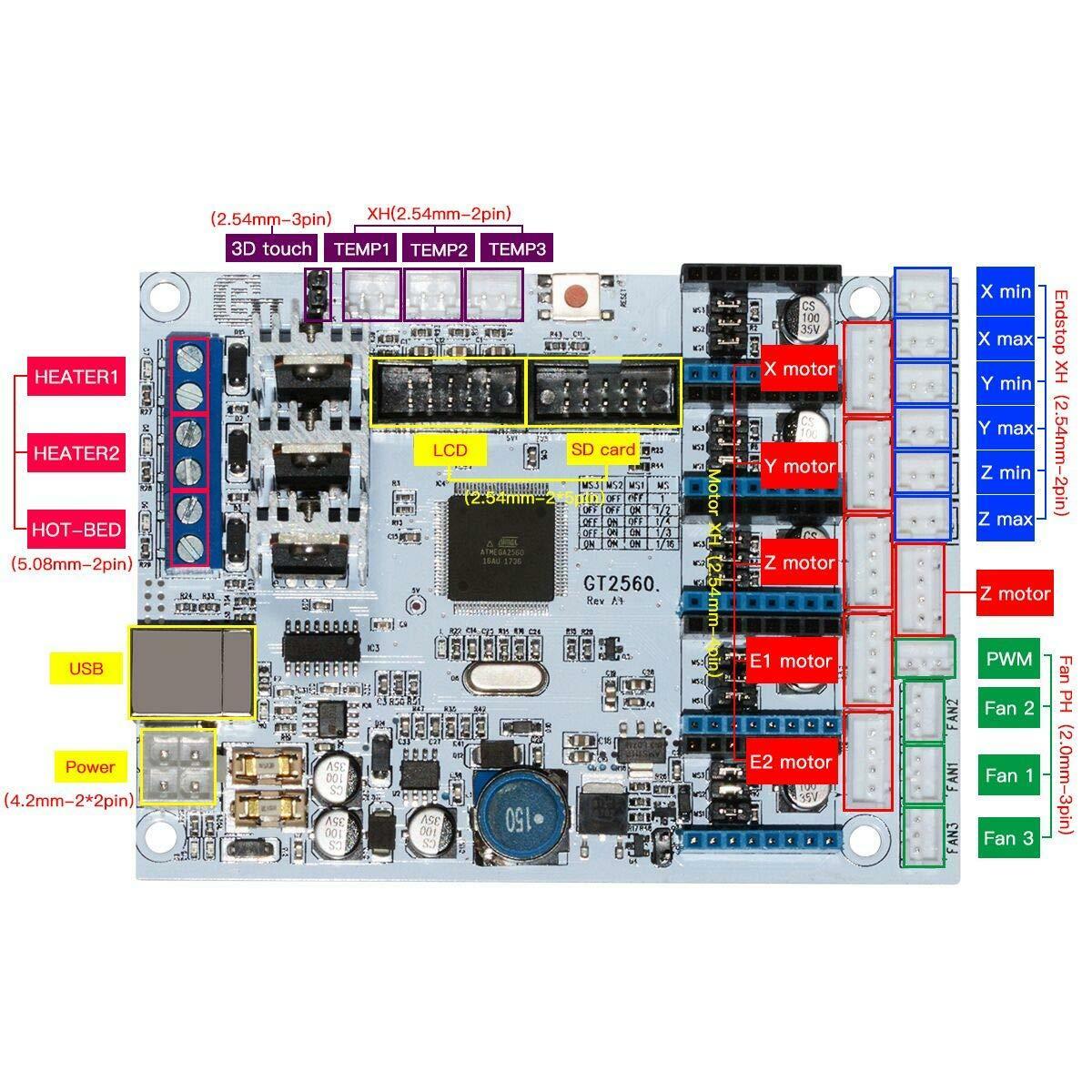

  8. Per quelli che come me hanno lo stesso problema, senza sbattersi perche al 99% e il transistor A6SHB SI2306DS, alla sostituzione la porta pwm funziona alla grande con qualsiasi ventola a 2 fili rosso e nero. Se avete praticità con le saldature smd e volete provare vi lascio il link del video su youtube
  9. Ragazzi nessuni ha qualche consiglio? Tutto questo è molto strano…..posseggo pure una i3 pro w dove ho collegato una ventola a 2 pin sulla porta pwm e funziona tutto alla perfezione senza aver fatto niente…..la faccio partire da slicer al secondo o terzo layer e funziona tutto…..comunque ho ordinato un driver per regolare la velocità della ventola .
  10. Ti ringrazio per i consigli……così su due piedi mi viene da dirti di indicarmi uno scemino per poter costruire io stesso , vista la mia discreta conoscenza su saldature smd e quant’altro, l’interfaccia di cui parli. Anche se la strada più facile e quella di acquistare una scheda a 4 pin ma poi dove collego il quarto pin?
  11. Quindi per avere una ventola gestita via software come tutte le stampanti cosa posso fare?
  12. Ti ringrazio dell'intervento ma non e proprio come dici tu....nmel senso.....lo scopo della porta pwm disolito e quella di alimentare una ventola da gestire via slicer o via software per poter far partire il raffreddamento al qual si voglia layers......almeno penso.....e comunque ho provato pure le noctua che hanno 3 fili ma anche loro partono al 100% quindi non c'e nessuna possibilita di gestirla via software. Ho controllato con il tester le varie uscite della ventole ( Fan1 fan2 fan3 e PWM) e tutte e 4 hanno 12v costanti all'accensione della stampante
  13. E l'unico connettore che nella GT2650 A+ riporta la scritta pwm.......in poche parole anche in quella porta ho 12 v fissi come nelle altre 3 porte
  14. La GT2560……non riesco A capire per quale motivo la ventola parte sempre al 100% come le normale schede e non riesco a gestirla in nessun modo sto diventando pazzo. La stampante monta il firmware Marley 2.0.7.2
  15. Ragazzi, allora, sto sclerando, pensavo che mettendo una ventola a due fili ( + e -) sulla porta pwm potevo gestire sia da repiter che da simplify3d la velocita della ventolA invece la ventola parte all'accensione della stampante normalmente come le altre al 100% senza possibilità di essere gestita sia da lcd che da software. Mi viene il dubbio non vorrei che la mia porta pwm deve essere abilitata da firmware?....oppure in caso negativo c'e qualche problema a quella parta. Ragazzi aiutatemi a capire il funzionamento.
